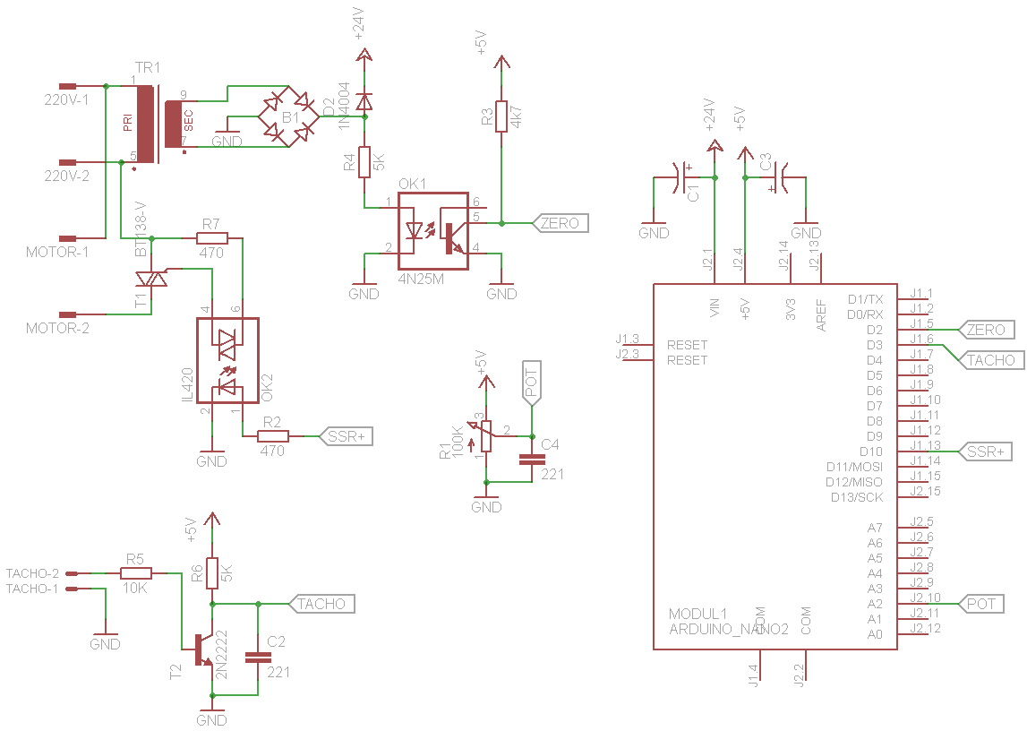

Пару дней занимался интеллектуальным ананизмом трудом, результат которого вам и представлю. Возможно кому-то пригодится. И да, я знаю что есть tda1085.

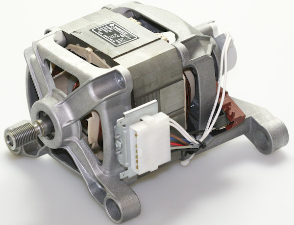

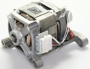

Имеем
Мотор
motor.jpg (21395 просмотров) <a class='original' href='./download/file.php?id=33102&mode=view' target=_blank>Загрузить оригинал (82.33 КБ)</a>

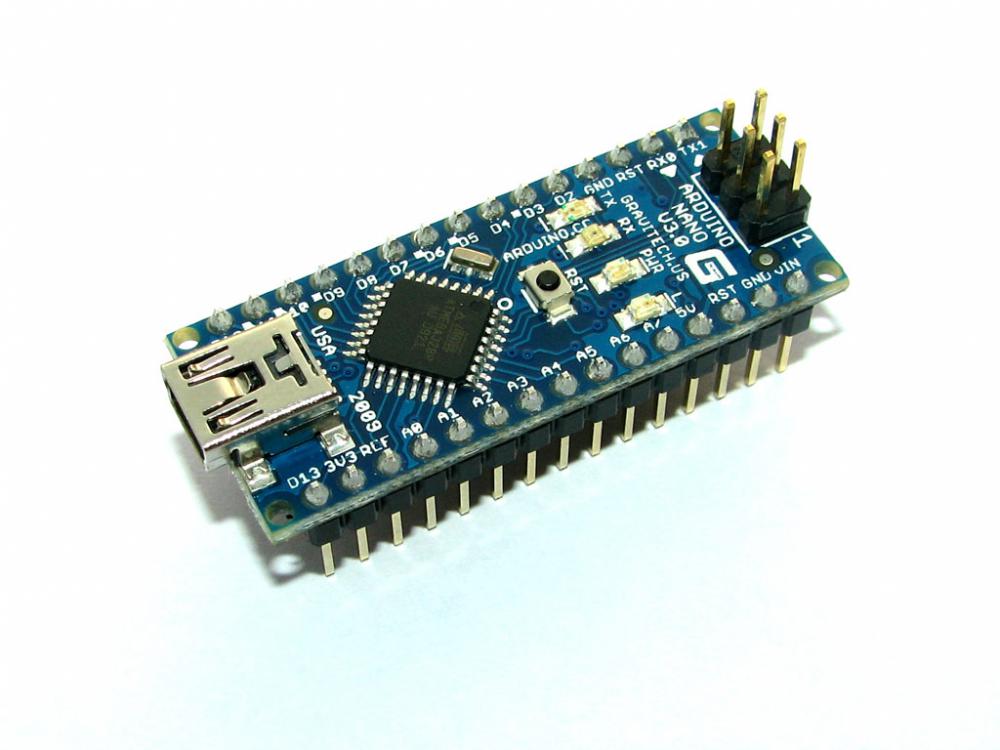

дуню
nano.jpg (21395 просмотров) <a class='original' href='./download/file.php?id=33103&mode=view' target=_blank>Загрузить оригинал (63.1 КБ)</a>

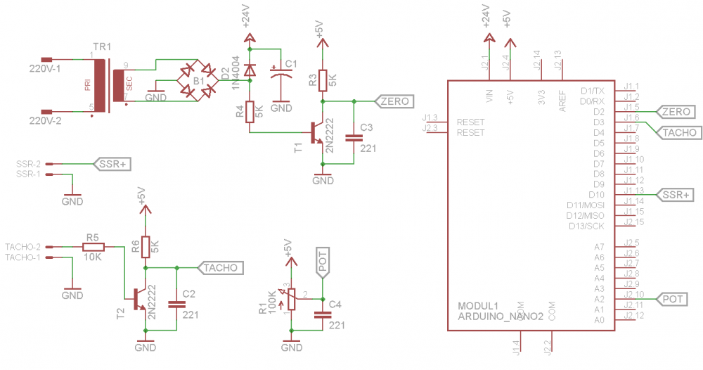

изначальная идея была, как всегда, идеальная - не использовать фазовую регуляцию (где-то слышал про помехи в сеть и тп), а использовать механизм пропуска фаз (PDM) а в качестве коммутатора - китайский SSR fotek.
напряжение извилин достигло апогея и родилась схема
schematic_old.png (21395 просмотров) <a class='original' href='./download/file.php?id=33105&mode=view' target=_blank>Загрузить оригинал (222.79 КБ)</a>
однако, как показали испытания, даже один полупериод разгоняет мотор оочень резво, пинками.
плюс датчик фазы на транзисторе работал не стабильно (с транзисторами дружу плохо, может я ему мяса недокладывал - не знаю) и в последствии был заменен на оптотранзистор.
почитав мануал к tda1085, понял что таки придется использовать фазовую регуляцию. ssr реле, как оказалось, имеет zero cross detector и перестало работать - меняем на симистор+оптсимистор.
итоговая схема:
schematic.png (21395 просмотров) <a class='original' href='./download/file.php?id=33101&mode=view' target=_blank>Загрузить оригинал (22.79 КБ)</a>
интерно вот что. в качестве оптосимистора я взял moc3063, нео заставить его работать не смог. толи бракованные, толи руки... заменил на moc3021 и дело пошло.

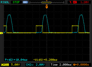

хотите осциллограмм??? их есть у меня
желтое - выход вторичной обмотки + земля
голубое - вход zero
триггер - ac line
NewFile0.jpg (21395 просмотров) <a class='original' href='./download/file.php?id=33108&mode=view' target=_blank>Загрузить оригинал (41.39 КБ)</a>
сигнал на симистор + zero.

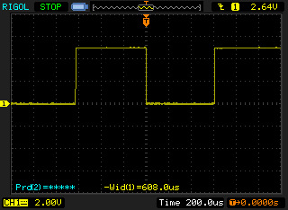

ну и сигнал tacho.
NewFile2.jpg (21395 просмотров) <a class='original' href='./download/file.php?id=33110&mode=view' target=_blank>Загрузить оригинал (34.09 КБ)</a>

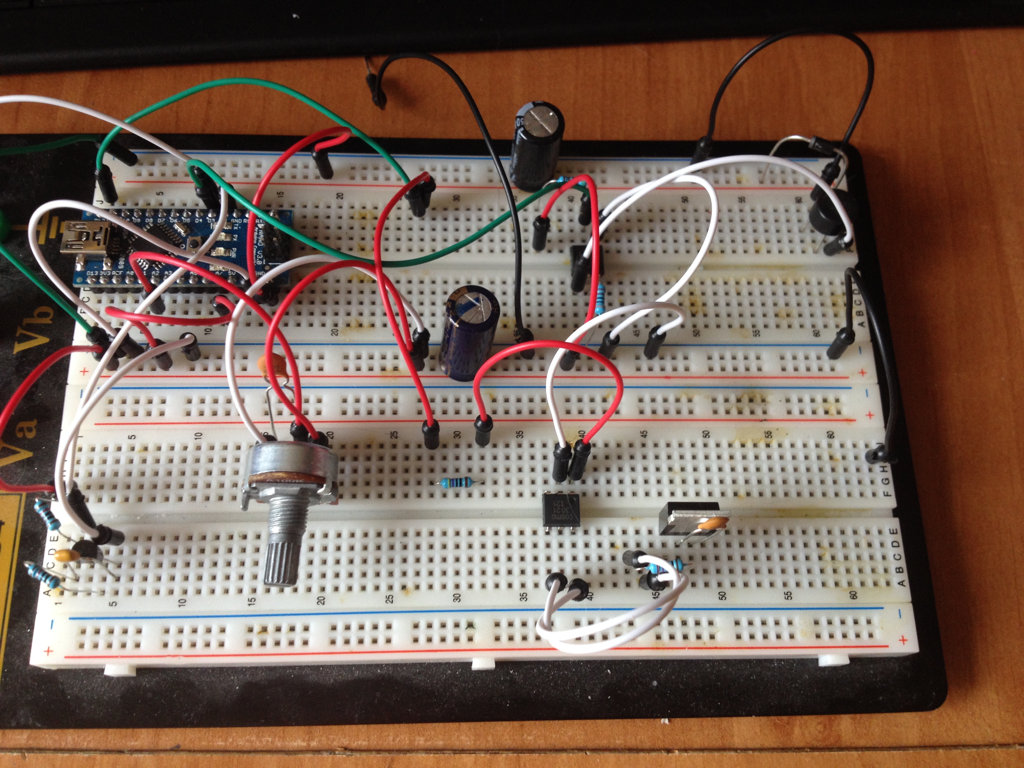

тестовый стенд
dev_board.JPG (21395 просмотров) <a class='original' href='./download/file.php?id=33104&mode=view' target=_blank>Загрузить оригинал (2.41 МБ)</a>

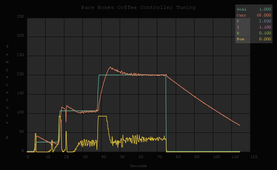

в процессе "настройки" PID, я понял что без графической фигни просто нет жизни.
нарыл в нете некий проект кофеварки и адаптировал к нашим условиям.
теперь можно вот так красиво наблюдать что куда и как
tuner.jpg (21395 просмотров) <a class='original' href='./download/file.php?id=33100&mode=view' target=_blank>Загрузить оригинал (56.96 КБ)</a>
ну и менять все на ходу. графическая часть запилена на process.
внизу zip файл со всем необходимым.
