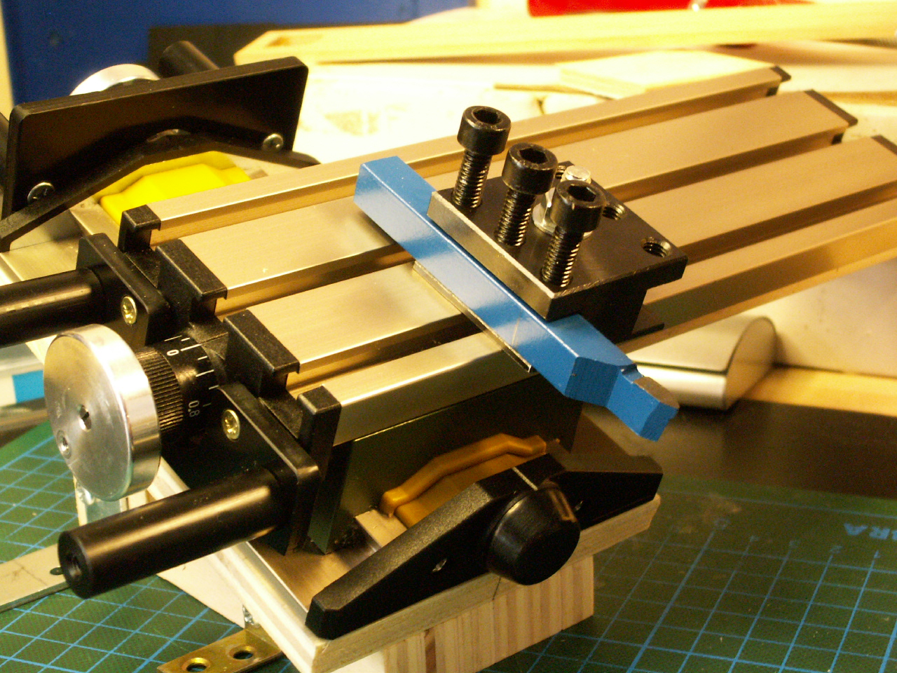

Здравствуйте, товарищи!
Хочу вам продемонстрировать свое последнее достижение. Очень загорелся я идеей о маленьком токарнике для моих моделистских нужд. А после того как разобрался с фрезерником, то, ясное дело, токарник должен быть тоже с чпу!
Детали что уже были в наличии:
- токарник от проксона по дереву (DB250)
- координатный стол (KT70)
- управляющая плата (неоригинальная, китайская) и программа от http://www.planet-cnc.com/ для USB порта
Поэтому я только докупил:
- два мотора Nema17
- крепления для двигателей к столу
- зажим для резцов
- тестовый резец (самый простенький, чтобы попробовать)
Чтобы резец не висел слишком далеко за границей стола использовал наклонную плоскость.
PICT0004.JPG (5807 просмотров) <a class='original' href='./download/file.php?id=33055&mode=view' target=_blank>Загрузить оригинал (704.13 КБ)</a>
Фанеру использовал 10 мм (довольно мягкую и легкую, но какая уж была в закромах).
PICT0008.JPG (5807 просмотров) <a class='original' href='./download/file.php?id=33056&mode=view' target=_blank>Загрузить оригинал (764.6 КБ)</a>
Детали вырезал конечно же на фрезе ;)
PICT0002.JPG (5807 просмотров) <a class='original' href='./download/file.php?id=33054&mode=view' target=_blank>Загрузить оригинал (625.11 КБ)</a>
Вот так выглядит перемещаемая часть в сборе
PICT0010.JPG (5807 просмотров) <a class='original' href='./download/file.php?id=33057&mode=view' target=_blank>Загрузить оригинал (844 КБ)</a>
Держатель для резцов попросил знакомых немного снизу подрезать, чтобы не возвышался сильно над столом (на фрезере по металлу - такого дома не держим-с)
PICT0011.JPG (5807 просмотров) <a class='original' href='./download/file.php?id=33058&mode=view' target=_blank>Загрузить оригинал (806.55 КБ)</a>
Крепление двигателей не требует никакой модификации на координатном столе - нужно только собрать
PICT0023.JPG (5807 просмотров) <a class='original' href='./download/file.php?id=33053&mode=view' target=_blank>Загрузить оригинал (734.5 КБ)</a>
После этого долго боролся, чтобы поточнее выставить наклонный блок на общем основании параллельно оси станка (хотя, предусмотрел некоторые возможности для юстировки самой станины координатного стола)
PICT0013.JPG (5807 просмотров) <a class='original' href='./download/file.php?id=33059&mode=view' target=_blank>Загрузить оригинал (640.34 КБ)</a>
И вот так все выглядит в сборе
PICT0016.JPG (5807 просмотров) <a class='original' href='./download/file.php?id=33060&mode=view' target=_blank>Загрузить оригинал (822.49 КБ)</a>
Рабочее место оператора! :D
PICT0017.JPG (5807 просмотров) <a class='original' href='./download/file.php?id=33052&mode=view' target=_blank>Загрузить оригинал (853.94 КБ)</a>
На данный момент пытаюсь освоить режимы точения и определиться с возможностями. Докупил новых резцов. Детали можно точить до 80 мм диаметром и длинной где-то 130 мм.
По первым ощущениям, для корабельного моделиста самое оно.
С уважением, Александр.

:good: Можно медальку выписать, но надо ответы на три вопроса:
1. Что в станке нравится?
2. Что не нравится?
3. Что в следующий раз сделал бы по другому?
ЗЫ мне кажется, или резец не совсем подходящий для дерева?
Re: Минитокарник для дерева (на основе Proxxon)
Добавлено: 15 сен 2014, 20:53
Nick писал(а):мне кажется, или резец не совсем подходящий для дерева?
В топике написано
AlexTD писал(а):- тестовый резец (самый простенький, чтобы попробовать)
Добавлено: 16 сен 2014, 00:24
AlexTD
Nick писал(а)::good: Можно медальку выписать, но надо ответы на три вопроса:
Привет, Nick!
Да ладно, неужто за такие поделки медальки дают! Ох разбалуете меня! Но приятно, конечно... :D
Nick писал(а):1. Что в станке нравится?
- все детали модули не требуют никакой переделки (кроме зажима для резцов - немного подрезан). Имеется в виду работа по металлу на труднодоступных станках
- все сложные узлы/модули имеют всякие регулировки, встроенные линейки и тому подобное, потому как опять же уже готовыми куплены
- вибраций вроде мало (такие материалы, скорее всего - дерево основа и пластик крепление для шаговиков), правда, мне особо не с чем сравнивать... ;)
- очень станочек компактный получился, на столе в жилой комнате со всеми "управлениями" можно его поставить . Пылит не сильно, и все пылесосом сразу убирается без последствий - для моделистов это важно :roll:
- точность для стендового кораблестроения, не взирая на примитивнейшую настройку, вполне удовлетворительная: на 50 мм цилиндрической заготовки примерно 0,1мм диаметра (0,2%)
И самый важный пункт
- ну, сам же сделал.... само по себе нравится, конечно, очень 8-)
Nick писал(а):2. Что не нравится?
Эти ответы сразу объединим:
- столик координатный на удивление хлипкий оказался (маленький люфт уже появился), его можно попробовать подтянуть, но латунь я о-о-о-о-очень осторожно буду тестировать. Если вообще решусь...
- фанера для основания координатного станка оказалась в сборе на удивление стабильной и жесткой, но в будущем конечно лучше взять общее основание из твердого пластика или сразу алюминия
- для выставления соосности оси Х и оси шпинделя нужна более точная методика, чем передвигать "заднюю бабку" и на глаз смотреть все ли перпендикулярно и резец параллельно идет - я даже удивлен, что так "точно" режет. Самое лучшее, конечно, сразу общее основание с выдержанной соосностью для креплений.
Nick писал(а):ЗЫ мне кажется, или резец не совсем подходящий для дерева?
Predator прав, пока для тестов до этих дотянулся (они по одному продавались). Если не ошибаюсь, для дерева нужны с большим положительным углом, но такие только в наборах нашел, да я и все равно сам собираюсь резец подготовить попробовать.
