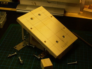

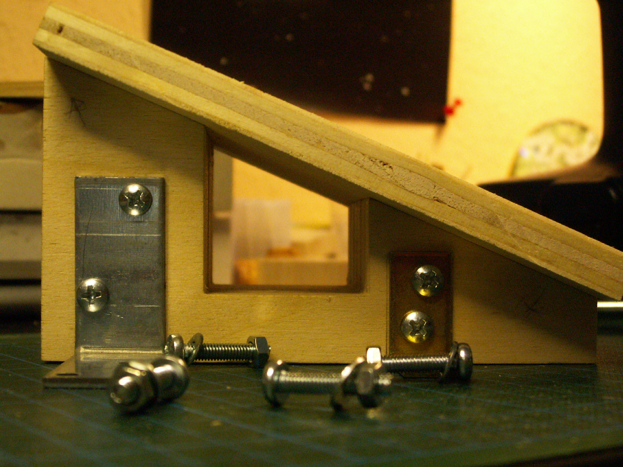

Чтобы резец не висел слишком далеко за границей стола использовал наклонную плоскость.
PICT0004.JPG (5555 просмотров) <a class='original' href='./download/file.php?id=33055&mode=view' target=_blank>Загрузить оригинал (704.13 КБ)</a>

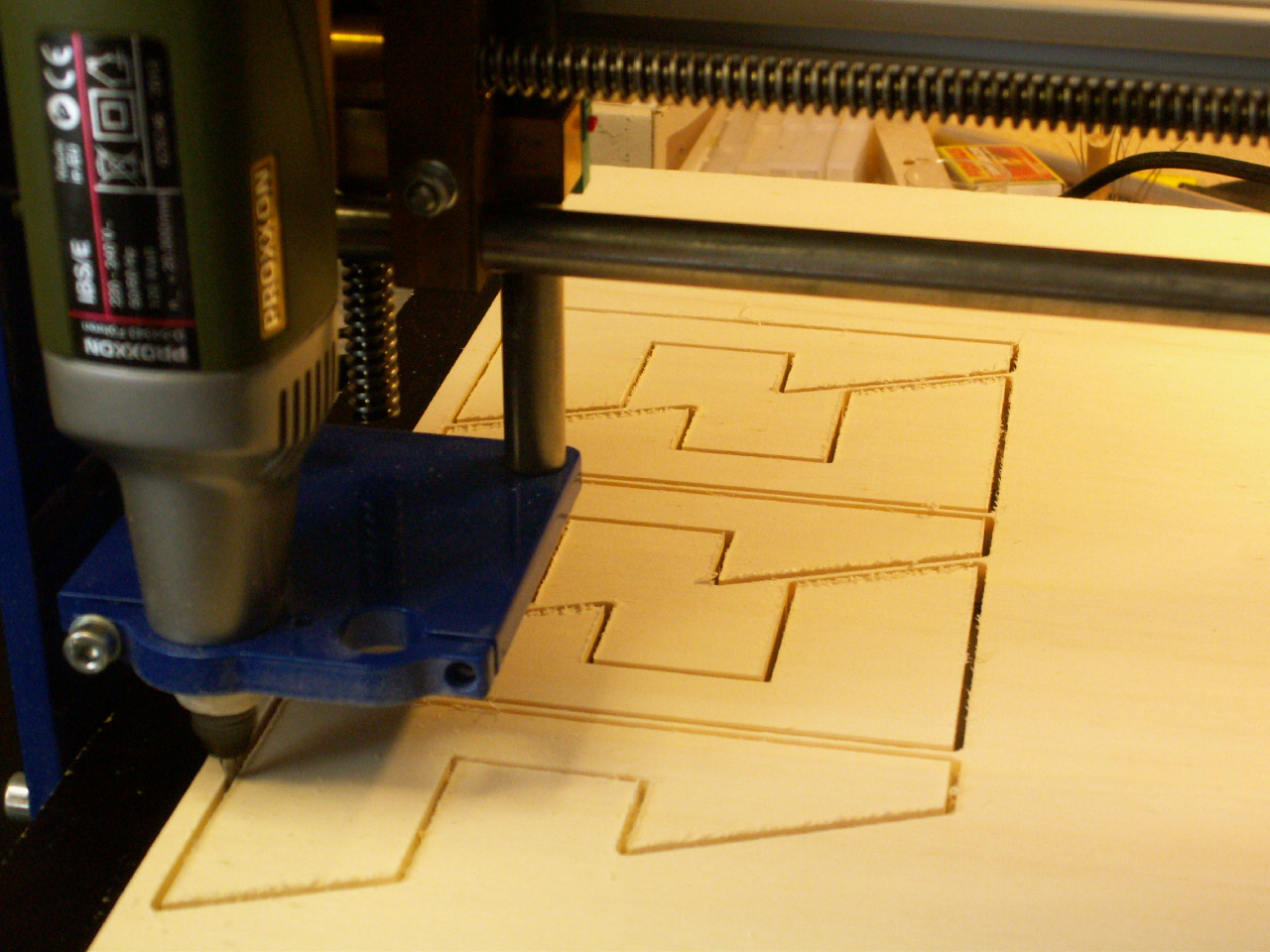

Фанеру использовал 10 мм (довольно мягкую и легкую, но какая уж была в закромах).

Детали вырезал конечно же на фрезе ;)

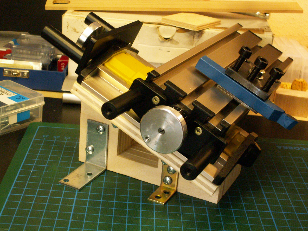

Вот так выглядит перемещаемая часть в сборе

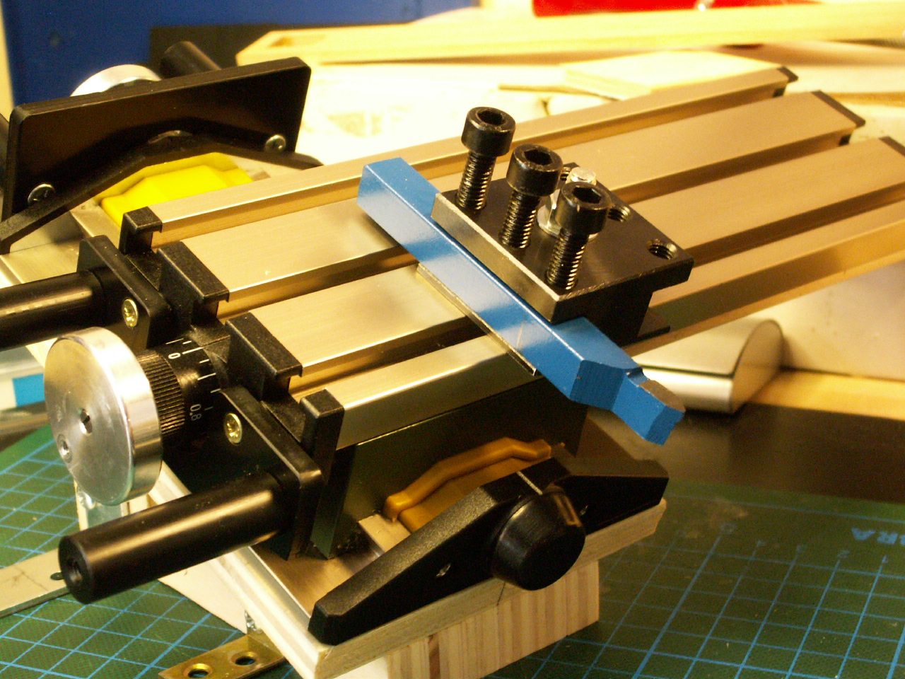

Держатель для резцов попросил знакомых немного снизу подрезать, чтобы не возвышался сильно над столом (на фрезере по металлу - такого дома не держим-с)
PICT0011.JPG (5555 просмотров) <a class='original' href='./download/file.php?id=33058&mode=view' target=_blank>Загрузить оригинал (806.55 КБ)</a>

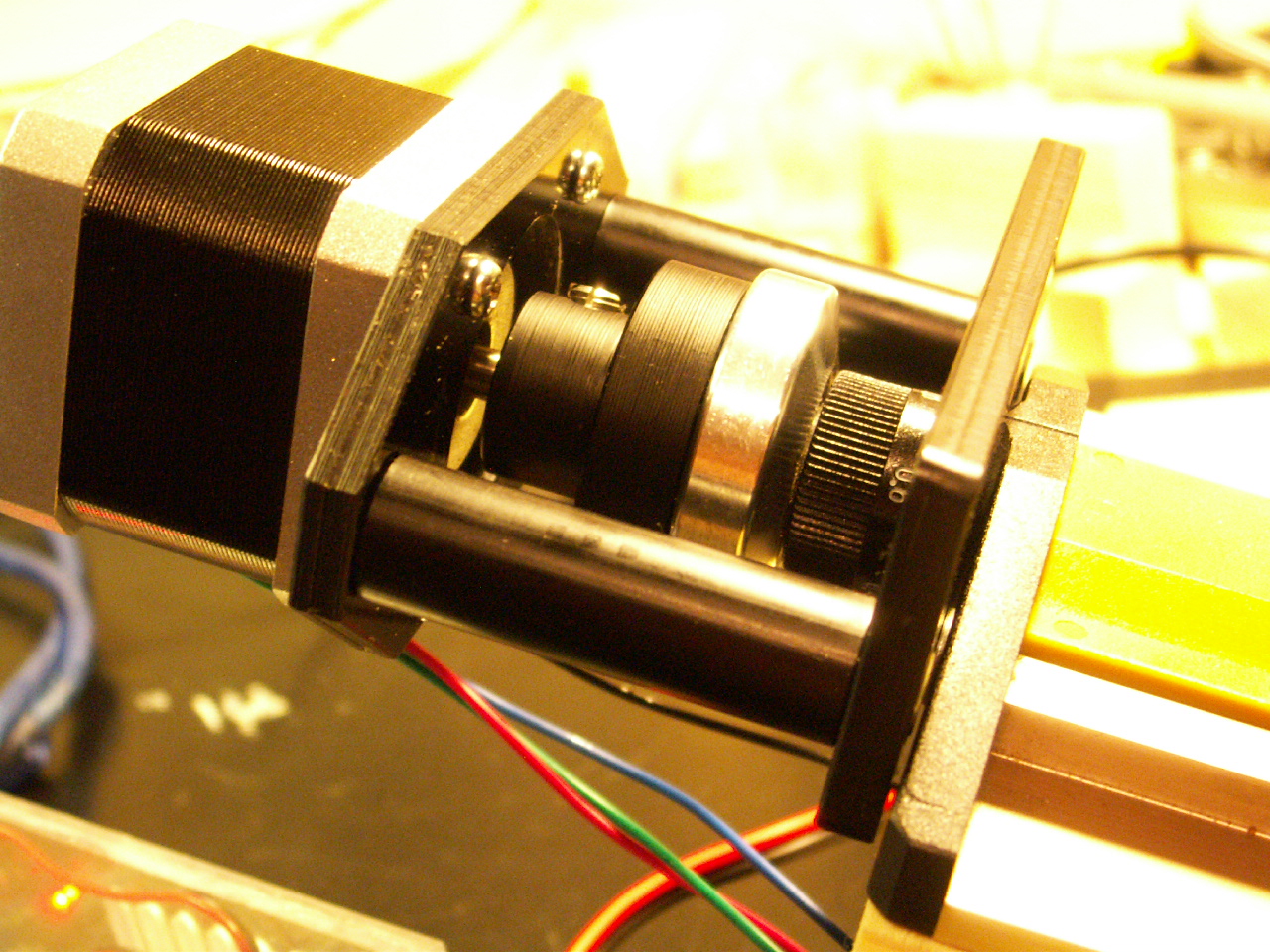

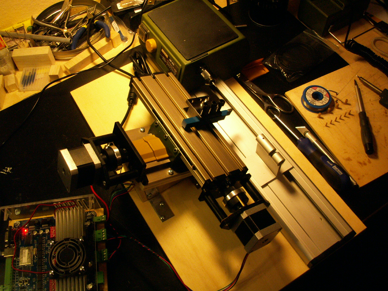

Крепление двигателей не требует никакой модификации на координатном столе - нужно только собрать
PICT0023.JPG (5555 просмотров) <a class='original' href='./download/file.php?id=33053&mode=view' target=_blank>Загрузить оригинал (734.5 КБ)</a>
После этого долго боролся, чтобы поточнее выставить наклонный блок на общем основании параллельно оси станка (хотя, предусмотрел некоторые возможности для юстировки самой станины координатного стола)

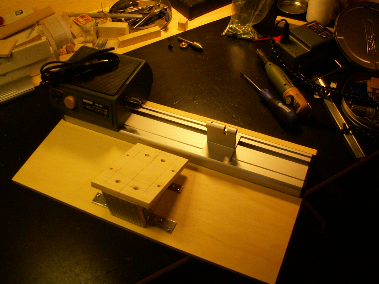

И вот так все выглядит в сборе
PICT0016.JPG (5555 просмотров) <a class='original' href='./download/file.php?id=33060&mode=view' target=_blank>Загрузить оригинал (822.49 КБ)</a>

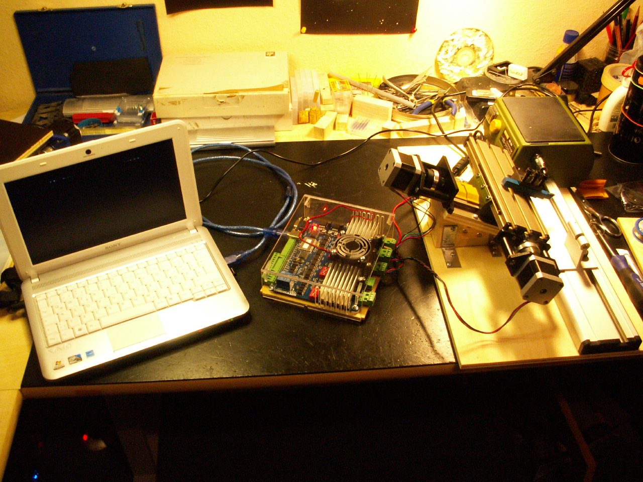

Рабочее место оператора! :D
PICT0017.JPG (5555 просмотров) <a class='original' href='./download/file.php?id=33052&mode=view' target=_blank>Загрузить оригинал (853.94 КБ)</a>
На данный момент пытаюсь освоить режимы точения и определиться с возможностями. Докупил новых резцов. Детали можно точить до 80 мм диаметром и длинной где-то 130 мм.
По первым ощущениям, для корабельного моделиста самое оно.

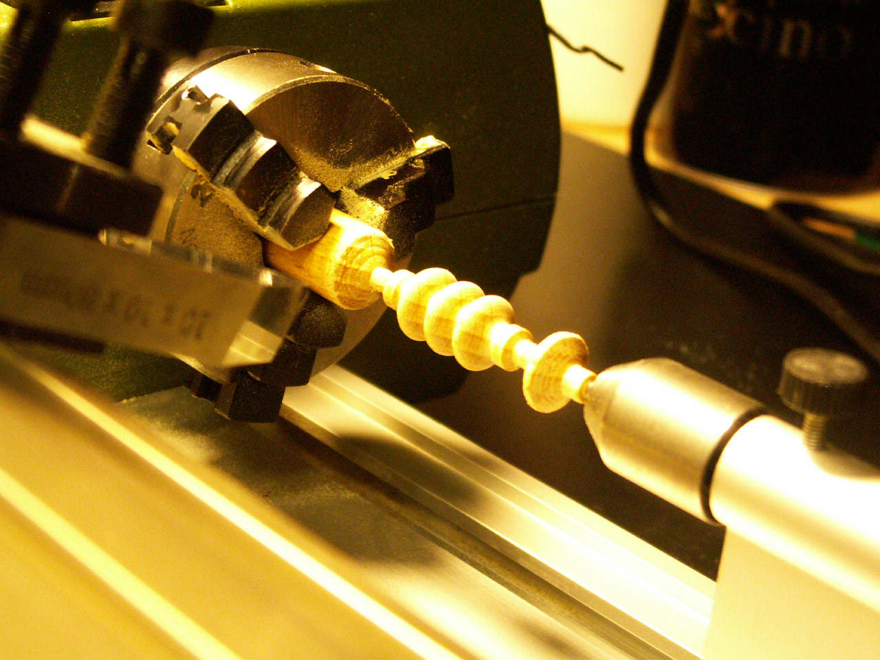

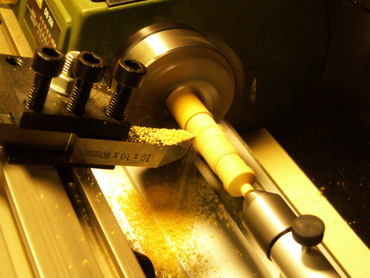

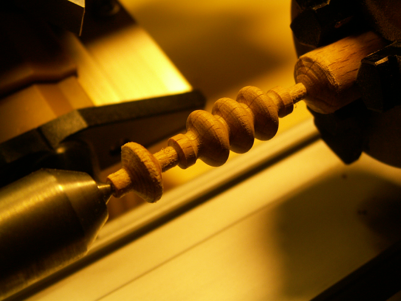

Вот результаты первых проб...
добавил переднюю бабку и новый резец (для нарезания резьбы 55 град.)
PICT0002.JPG (5505 просмотров) <a class='original' href='./download/file.php?id=33071&mode=view' target=_blank>Загрузить оригинал (785.81 КБ)</a>
PICT0007.JPG (5505 просмотров) <a class='original' href='./download/file.php?id=33070&mode=view' target=_blank>Загрузить оригинал (776.73 КБ)</a>
PICT0006.JPG (5505 просмотров) <a class='original' href='./download/file.php?id=33072&mode=view' target=_blank>Загрузить оригинал (519.63 КБ)</a>
симпатичная первая деталька! Подача 100, заглубление 0,1 мм.
