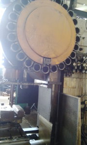

Начали проект на 3 осньй фрезерной станок РВ501.24 снят старое ЧПУ ЗИТ500 и установит управление под Linuxcnc.
Пока ест установленая последная версия с оффсайт .Получили из Чехия Mesa 5i25 и 7i77.

Дело в том что станок РВ501.24 имеет 24 гнезд ,алгоритм смена инструмента сложньй с гидравлическая рука ,которая берет одновременно старьй и новьй инструмент ,поворачивается 180 гр. ставит новьй в шпиндель а старьй в гнезд где бьйл новьй .

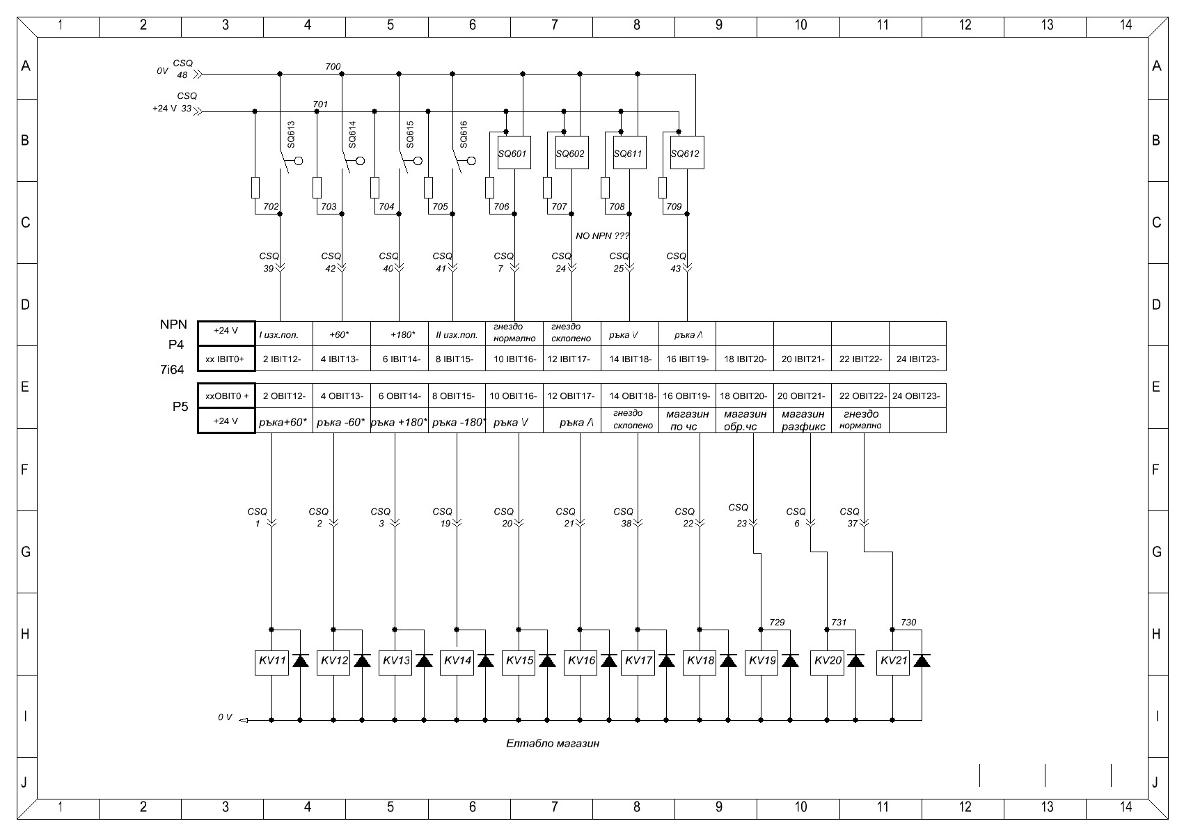

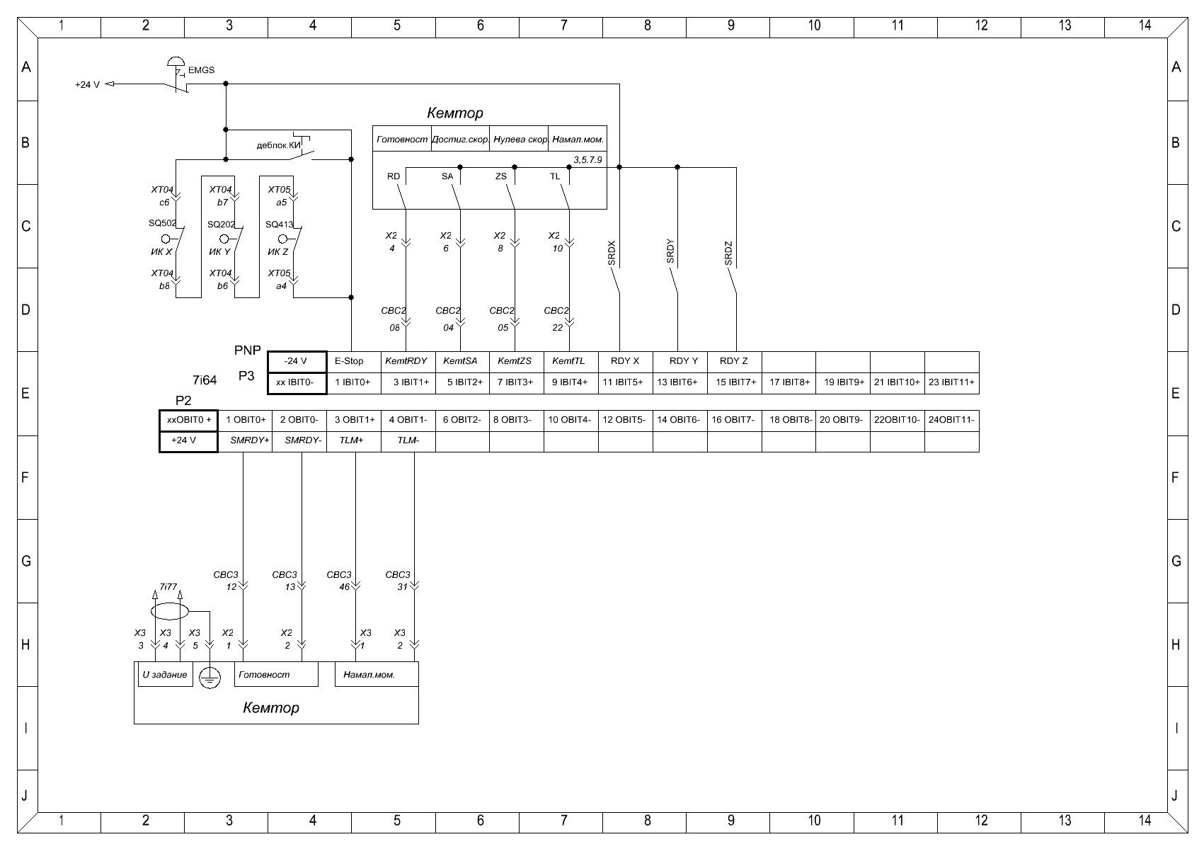

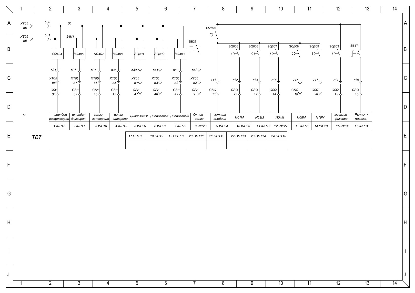

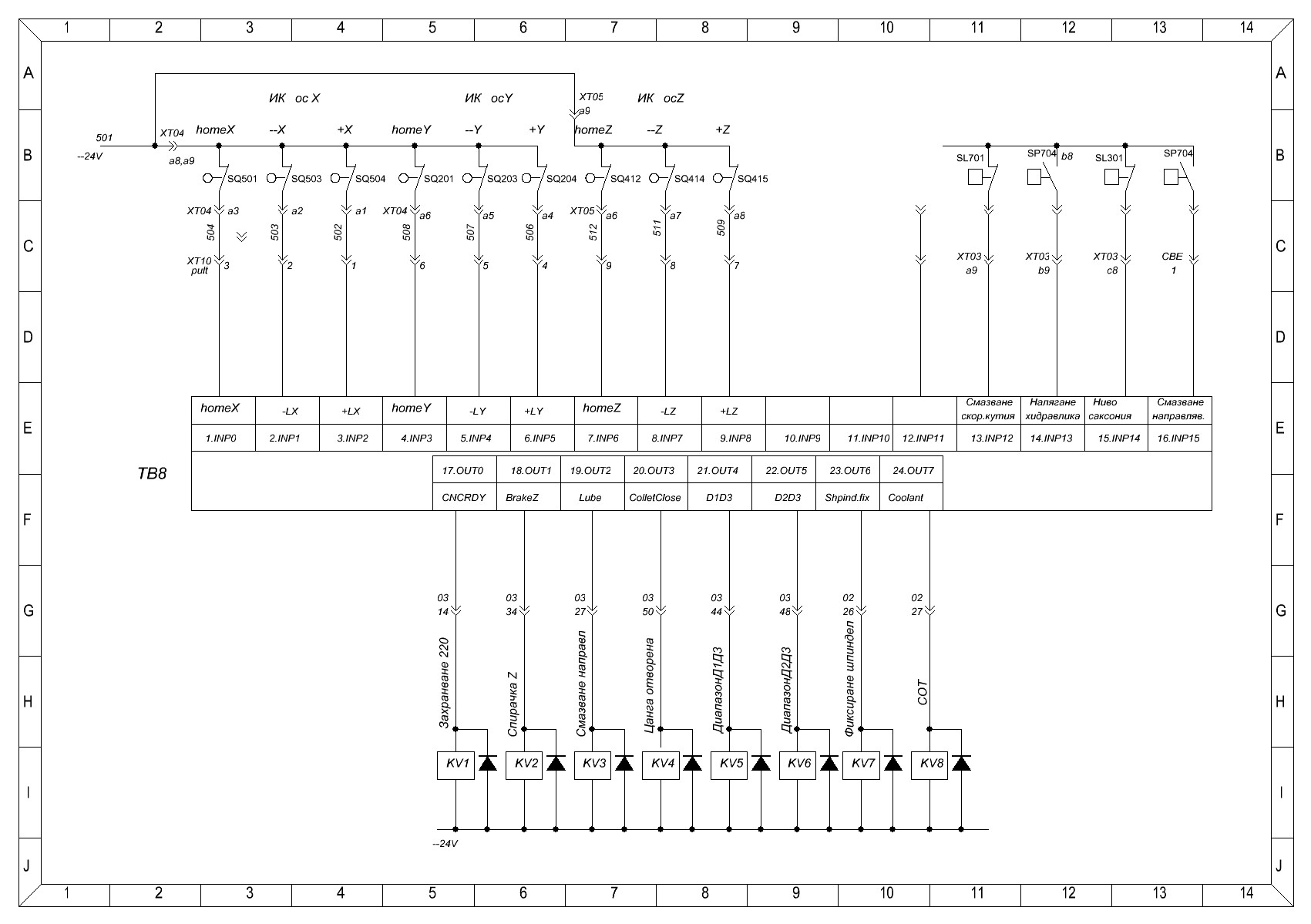

уже конфигурация думаю уточнил ,к 5i25 7i77 ,k 7i77 7i64 ,получается 57 входьй и 40 вьйхода .
Начинаю рисоват схем ,привязат все к новую конфигурацию.Хорошо что сохранили оригинальньйе схем .даже Ladder diagram ест на ЗИТ500.
Будут в помоч строение новая ladder , не знаю как сделат в hal ,буду надеется на помоч здесь.

А вот и схем пока недоработаньйе ,надо добавит кнопки JOG для всех ос и еще что то,продолжаем.

dinkata писал(а):А вот и схем
А какой ток срабатывания у реле KVxx? Не перегрузят Mesa?..

UAVpilot писал(а):А какой ток срабатывания у реле KVxx? Не перегрузят Mesa?.
Реле будет на 20 -30 mA
