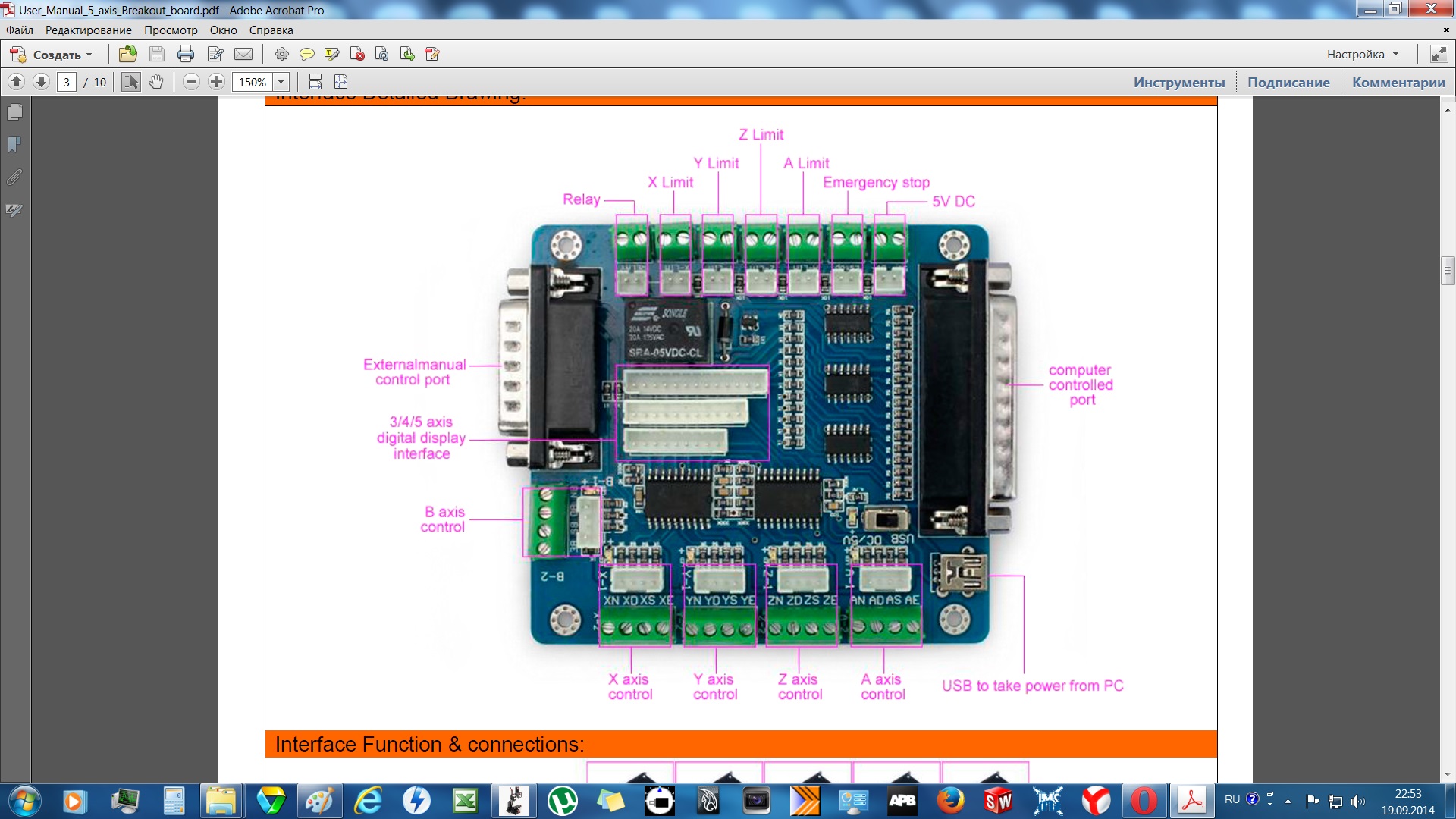

А возможно подключить сервопривод (Yaskawa SGDH-__AE) по Step/Dir или ещё как нибудь к контроллеру станка, для вкл/выкл и управления скоростью шпинделя, и как правильно настроить запуск шпинделя в mach3 ???

Вот, подключил я сервопривод (Yaskawa SGDH-__AE) по Step/Dir , для вкл/выкл и управления скоростью шпинделя и настроил в Mach3 ,
правда методом тыка всё делал,
так что не знаю всё-ли правильно ,
но по крайней мере работает по программе , запускается ,выключается и обороты как в G коде прописаны ставит.
