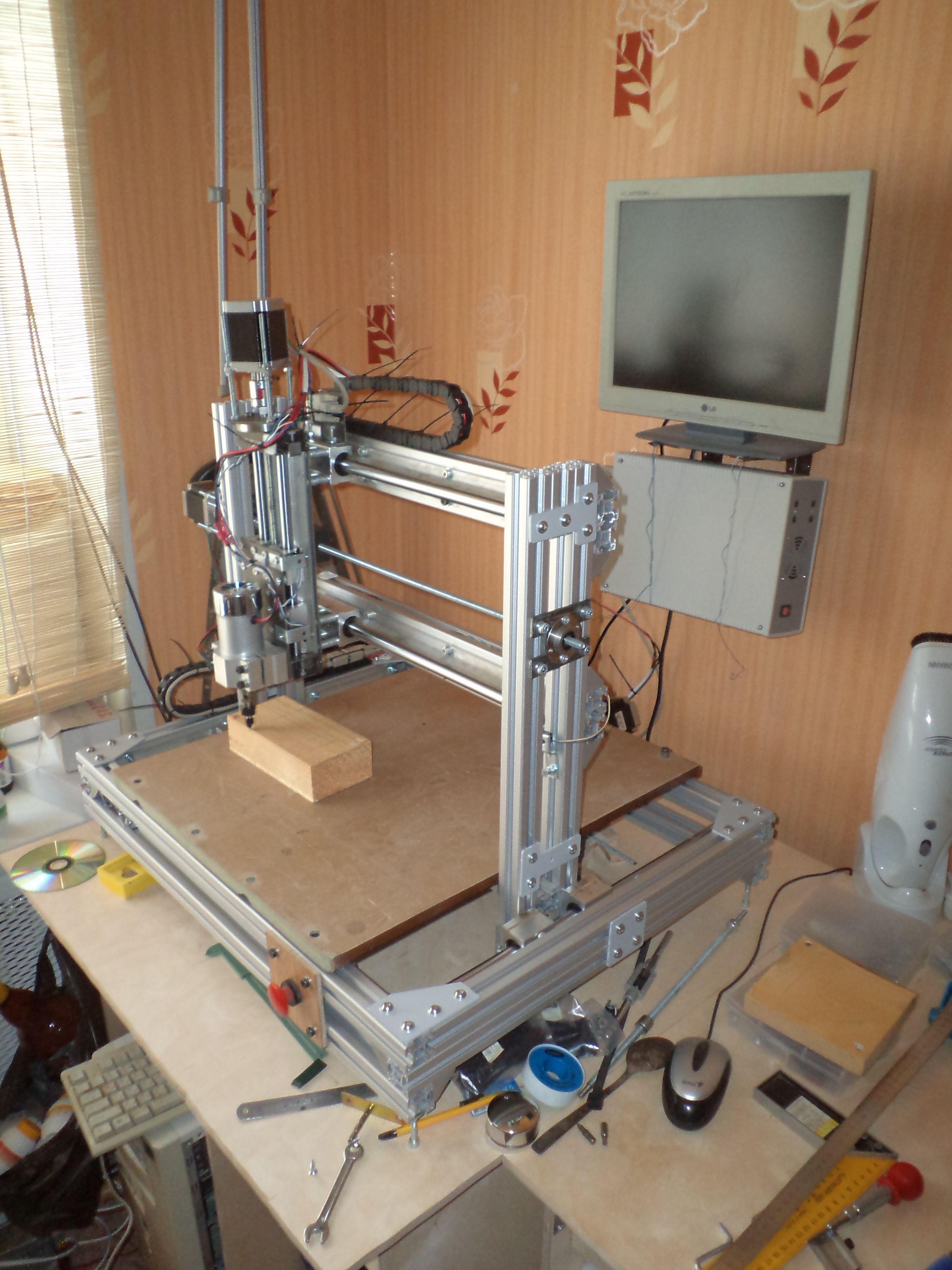

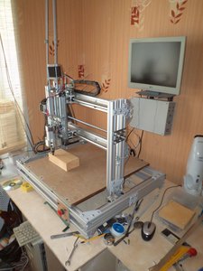

Хотелось не столько показать не только, что сделал, а в чём, при помощи каких программ.
Вот данные по софту и железу:
Система: Ubuntu 10.04 LTS LinuxCNC EMC2
Чертёжная программа: LibreCAD master 2.0.2
cam программа: HeeksCAD 1.0.0
управление станком: LinuxCNC EMC2
контроллер: K425-box
Станок:
- оси: 3 шт. строительные шпильки, капроновые гайки;
- шаговые двигатели: 57CSTH527;
- направляющие: SBR16 подшипники SBR16UU (оси X и Y), SBR12 подшипники SBR12UU (на оси Z);
- шпиндель: 300 Ватт, 12 вольт;
- материал корпуса станка: алюминиевый конструкционный профиль 30х30
- Тип станка: портальный
- обрабатываемый объём x-y-z, примерно: 395 x 355 x 85 мм.
Начинал с того что более понятно: ArtCAM, Mach3, но после того как немного разобрался в принципах настройки решил попробовать Linux (работаю только в linux и дома и на работе)
Собственно сам станок (6491 просмотр) <a class='original' href='./download/file.php?id=32824&mode=view' target=_blank>Загрузить оригинал (786.88 КБ)</a>

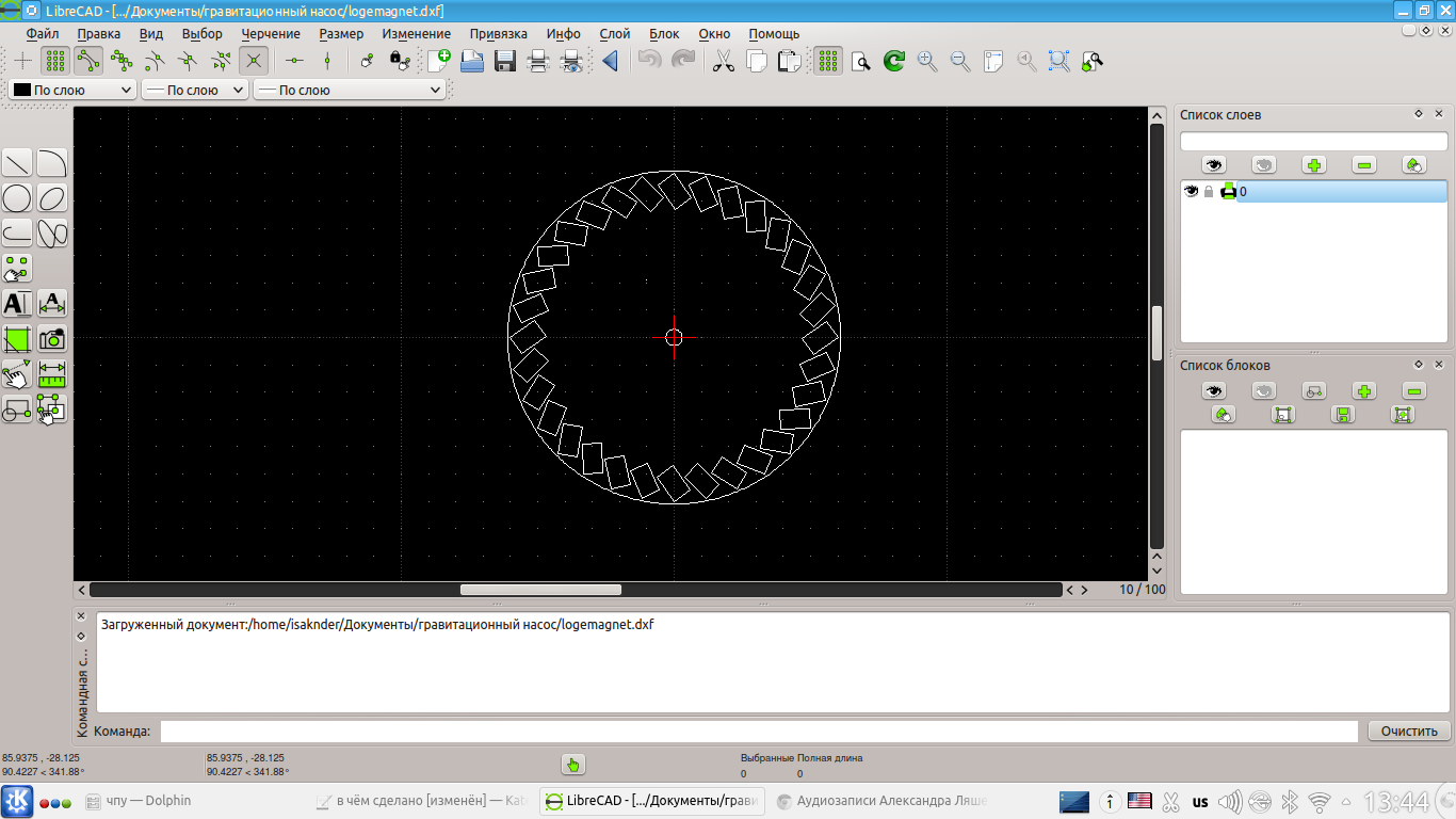

Чертёж детали (6491 просмотр) <a class='original' href='./download/file.php?id=32825&mode=view' target=_blank>Загрузить оригинал (137.11 КБ)</a>
Чертёж детали

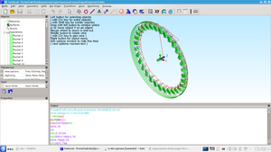

Вид программы в HeeksCAD (6491 просмотр) <a class='original' href='./download/file.php?id=32826&mode=view' target=_blank>Загрузить оригинал (177.25 КБ)</a>

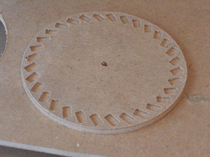

Это готовая деталь. Материал: МДФ. (6491 просмотр) <a class='original' href='./download/file.php?id=32827&mode=view' target=_blank>Загрузить оригинал (3.71 МБ)</a>

Назначение детали бы ещё узнать.
Re: Не столько изделия, сколько программы
Thender писал(а):Назначение детали бы ещё узнать.
Видимо, это просто эксперимент :)
На скриншоте ведь наприсано: гравитационный насос, ложемент для магнитов. :)

UAVpilot писал(а): гравитационный насос, ложемент для магнитов.
какова производительность насоса?
сколько килограмм гравитации в час качает?
Thender писал(а):какова производительность насоса?
Это к ТС.
Thender писал(а):сколько килограмм гравитации в час качает?
И когда это гравитация в килограммах измерялась?.. :thinking:

Сообщение Alex75 »
ничего он ещё не качает, тем более что ошибочку допустил это магнитный двигатель,
и пока черчу, медитирую на этот двигатель он крутится не будет.

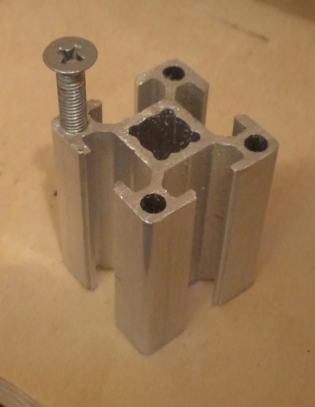

ещё одна штуковина к станку
Сообщение Alex75 »

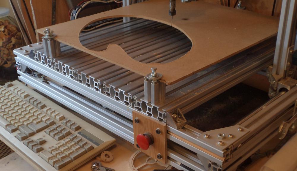

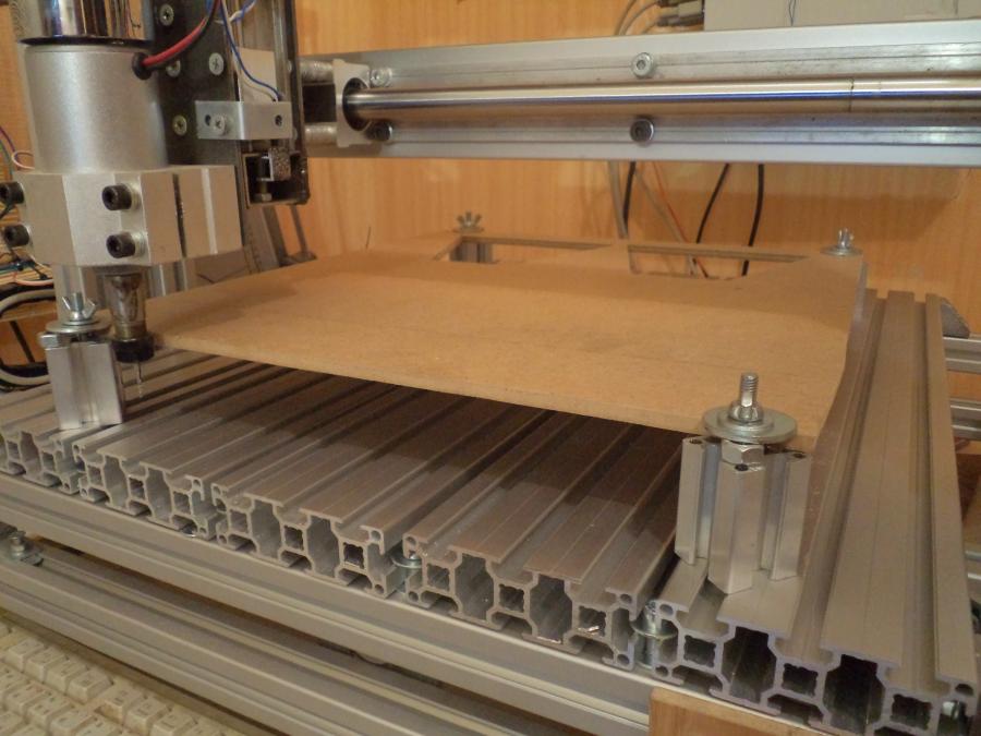

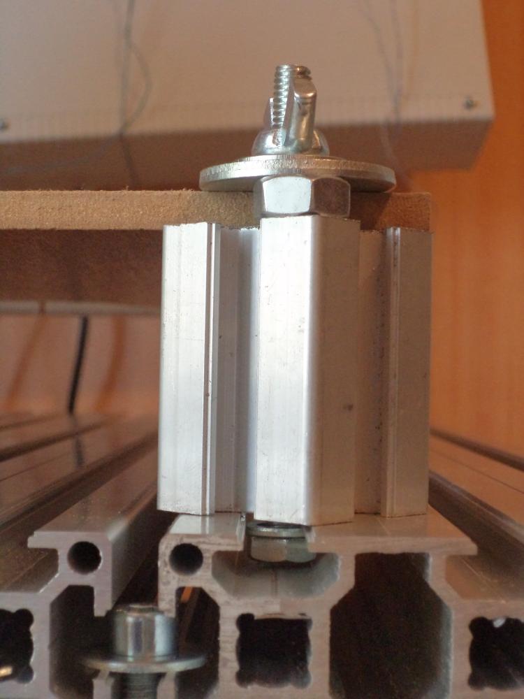

поскольку первое, что пришлось делать на станке это фрезеровать меламин (листовой материал), пришлось думать и о креплениях листа на станок
решил нарезать профиль 30х30 на куски по 3, 4, 5 см.
вид с боку (6219 просмотров) <a class='original' href='./download/file.php?id=33522&mode=view' target=_blank>Загрузить оригинал (65.08 КБ)</a>
вид с боку
вид сверху (6219 просмотров) <a class='original' href='./download/file.php?id=33524&mode=view' target=_blank>Загрузить оригинал (74.54 КБ)</a>
вид сверху
на станке закреплённая деталь (6219 просмотров) <a class='original' href='./download/file.php?id=33525&mode=view' target=_blank>Загрузить оригинал (88.09 КБ)</a>
ну а что бы не поставлять гайку, можно нарезать резьбу и регулировать винтом высоту зажима (6219 просмотров) <a class='original' href='./download/file.php?id=33527&mode=view' target=_blank>Загрузить оригинал (83.65 КБ)</a>

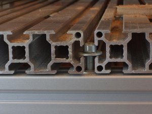

Доделываю станок, совершенствую )

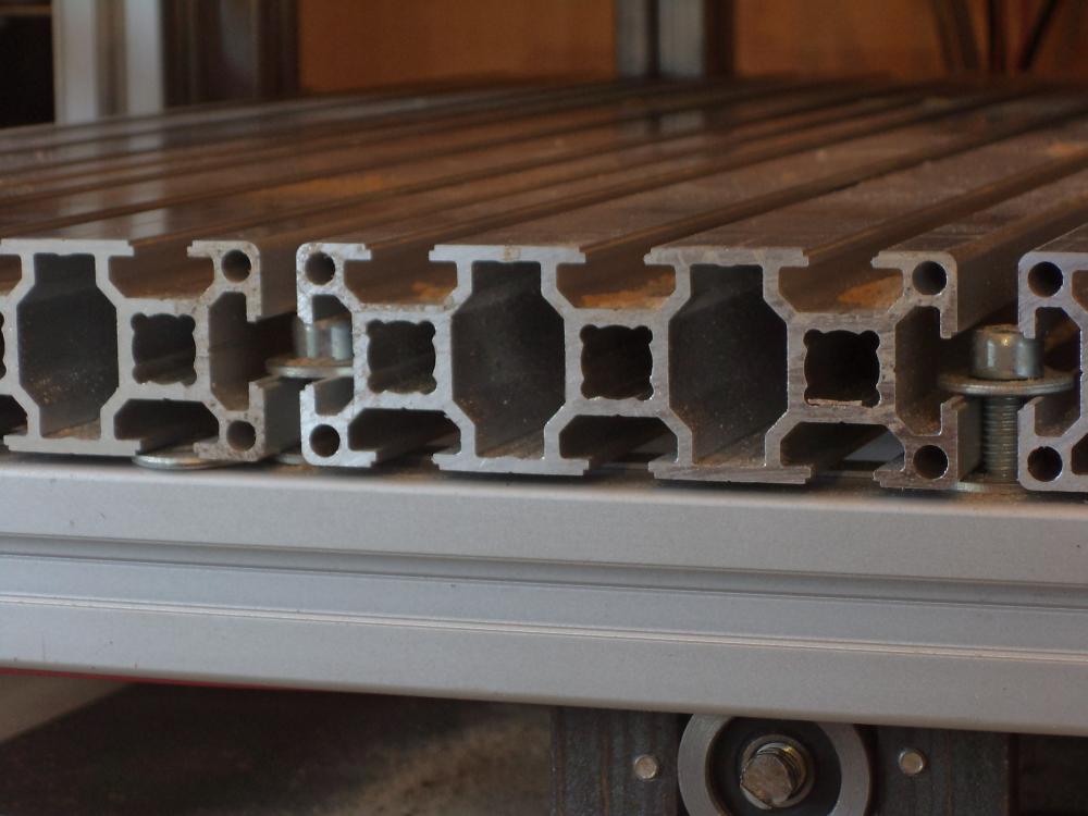

Вот фото новой станины, выложил вместо МДФ плиты, 5 кусков профиля 30х90.
Профиль 30х90, 5 штук вместо плиты МДФ (5549 просмотров) <a class='original' href='./download/file.php?id=63602&mode=view' target=_blank>Загрузить оригинал (97.56 КБ)</a>
Вид с торца, стало удобный крепить к станку детали. (5549 просмотров) <a class='original' href='./download/file.php?id=63603&mode=view' target=_blank>Загрузить оригинал (83.24 КБ)</a>
К нижележащему профилю прижал болтом и широкой шайбой (5549 просмотров) <a class='original' href='./download/file.php?id=63604&mode=view' target=_blank>Загрузить оригинал (90.48 КБ)</a>

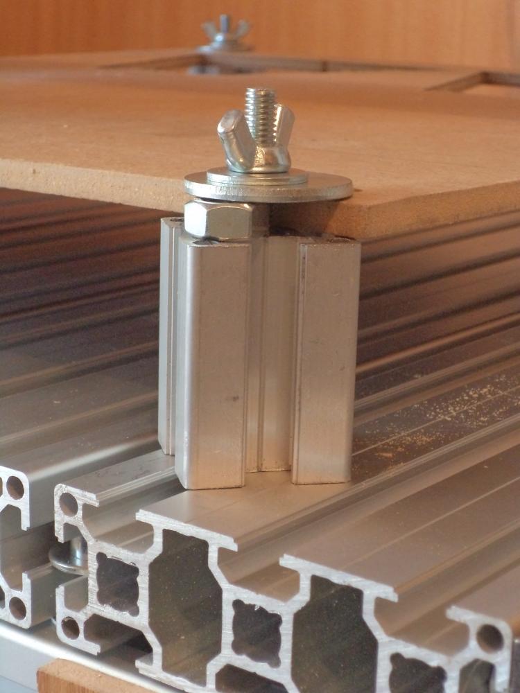

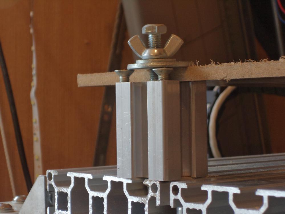

И довёл до ума, прижимы о которых писал ранее...
Вот как они выглядят в окончательном виде:
Использовать такой прижим можно не только для вывешивания заготовки, но и для фиксации деталей, если его перевернуть (5547 просмотров) <a class='original' href='./download/file.php?id=63605&mode=view' target=_blank>Загрузить оригинал (76.72 КБ)</a>

А где HeeksCAD 1.0.0 брали, поверхностный гуглинг не дал внятного места скачивания?
_taras_
Сообщения: 541
Репутация: 69
Сообщение _taras_ »
Для убунты тут рра
Для виндыесть старые версии тут

Зачем лист так высоко над столом закреплять? Зачем он вообще висит?
Bmax77
Сообщения: 397
Зарегистрирован: 13 авг 2013, 11:05
Репутация: 39
Сообщение Bmax77 »
rage писал(а):Зачем лист так высоко над столом закреплять? Зачем он вообще висит?
Так там стол металлический, чтобы фрезу не попортить, мало ли чего.
rage
Сообщения: 996
Репутация: 621
Откуда: МО
Сообщение rage »
Bmax77 писал(а):Так там стол металлический, чтобы фрезу не попортить, мало ли чего.
Ну так вы стол не пилите :) Или подложите тот же МДФ. Всяко будет лучше чем висящая в воздухе заготовка.

Alex75 писал(а):поскольку первое, что пришлось делать на станке это фрезеровать меламин (листовой материал), пришлось думать и о креплениях листа на станок
а в чем прелесть такого крепления по сравнению с классическим жертвенным столом из мдф/вспененного пвх?..
на первый взгляд очевидны только минусы: возможный прогиб заготовки и дополнительные вибрации.
