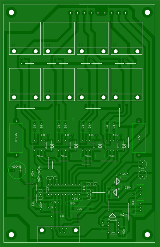

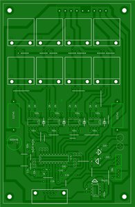

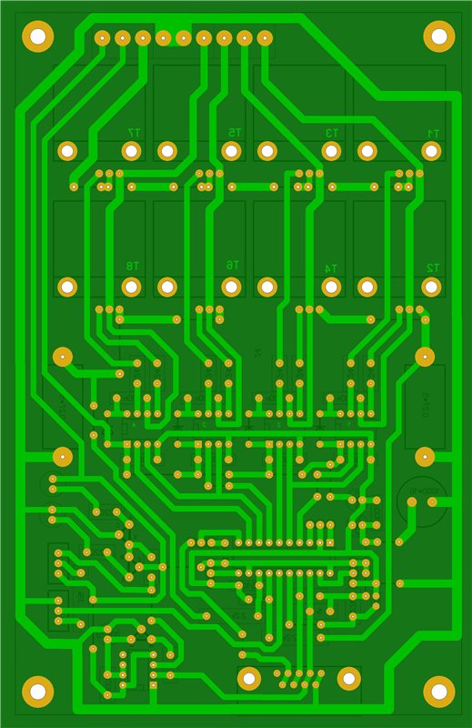

Вот развёл плату, покритикуйте!?

Re: Комплектующие на ЧПУ (механика)
dima190390 писал(а):Вот развёл плату, покритикуйте!?
Фото на радикале :pssdoff:
Какая-то сильно прямоугольная получилась.
Чего критиковать то, если непонятно, что за плата, и какая задача решалась.

как понял вот эта плата ;)
"земля" тонкая. Не стесняйтесь заливать "землёй" свободные места - это не только уменьшает влияние помех, но ещё и реактивы экономит. :)

Плату развёл под L297+IR2104+IRZF44N
Картинки нужно заливать на форум, ну зачем на радикал всё сливать?! :pssdoff:

Чем не устраивает уже готовая разводка плат, что выложена автором и его последователями? Что-то добавили/убрали?

Мне интересно этим заниматься самому, под свои условия скажем так.

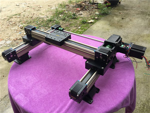

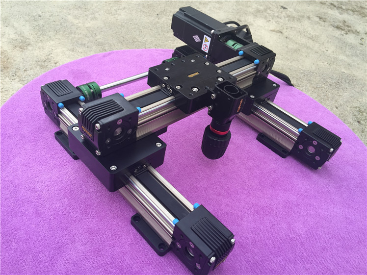

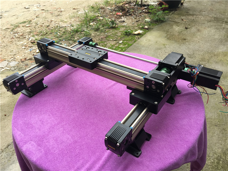

Нашел довольно интересное решение для постройки гравера или небольшого лазера
TB2FNqFcVXXXXcRXXXXXXXXXXXX_!!131362022.jpg (10569 просмотров) <a class='original' href='./download/file.php?id=54396&mode=view' target=_blank>Загрузить оригинал (157 КБ)</a>
TB2HiSGcVXXXXcNXXXXXXXXXXXX_!!131362022.jpg (10569 просмотров) <a class='original' href='./download/file.php?id=54397&mode=view' target=_blank>Загрузить оригинал (185.02 КБ)</a>
TB2QetQapXXXXXFXXXXXXXXXXXX_!!131362022.jpg (10569 просмотров) <a class='original' href='./download/file.php?id=54398&mode=view' target=_blank>Загрузить оригинал (461.34 КБ)</a>
http://www.mistertao.com/beta/pages/ite ... 50216.html
