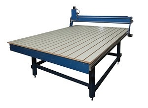

Положите на стол 16 мдф, а на верх приклейте " экономпанель" используется для торгового оборудования.
Будет жестко и красиво.

Ну, а чем вариант с эконом панелью не нравится, есть жертвенный слой, готовые пазы для крепежа. Положил и работай и сверлить ни чего не надо.
Обращение к бдительным форумчанам, :geek: - официально заявляю- Я, Askov не являюсь торговым агентом по распространению экономпанелей. За предложение с маниакальной настойчивость сего продукта, прошу не пинать, не бить, шею не ломать, как это делалось вчера, да и сегодня уже кому-то досталось. :hehehe:
