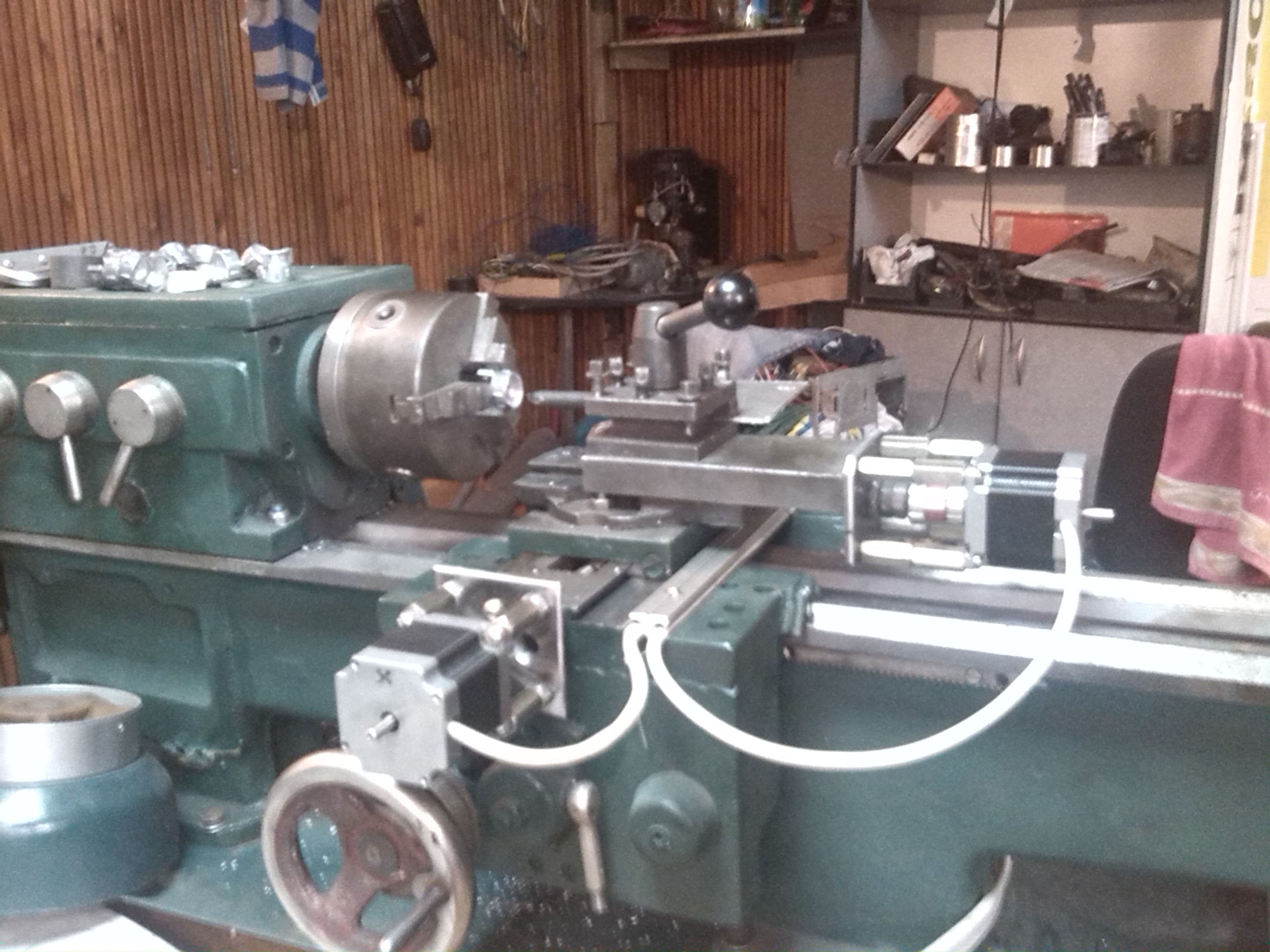

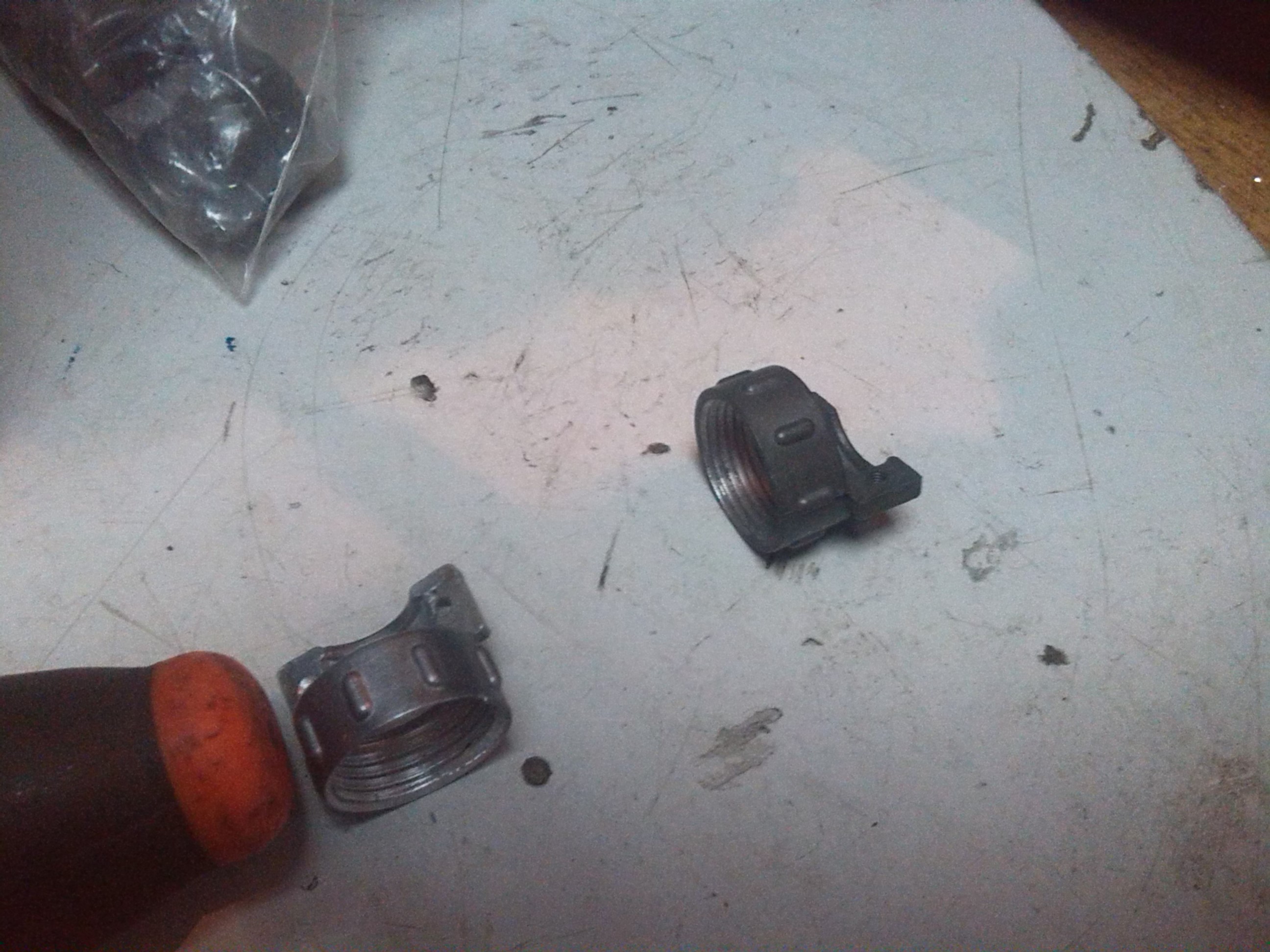

Всем добрый день!
Сделали станок под задачу: нарезание резьбы в гайке
IMG_20140823_164442.jpg (6370 просмотров) <a class='original' href='./download/file.php?id=32663&mode=view' target=_blank>Загрузить оригинал (769.72 КБ)</a>
До этого нарезали на 16А20 с ЧПУ, но видимо чего то не срослось, да гонять такую махину под небольшую гайку!

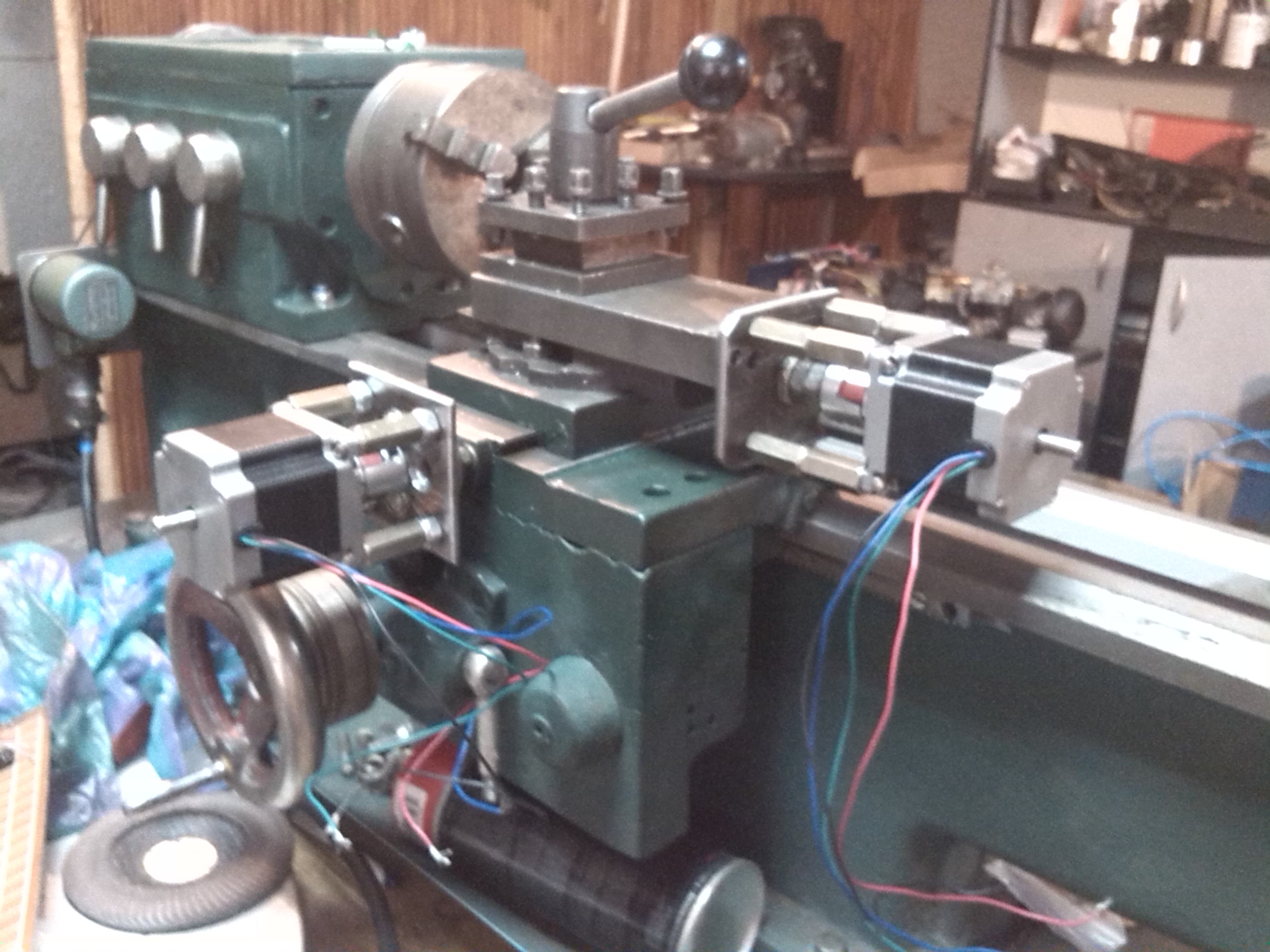

Был токарник Т4, но без гитары на суппорт, под резьбу сильно не применить!
Идея простая два шаговых двигателя с драйверами, энкодер на шпиндель, компьютер с LinuxCNC!
В принципе все ОК, несколько гаек нарезали, ждем отправку клиенту!

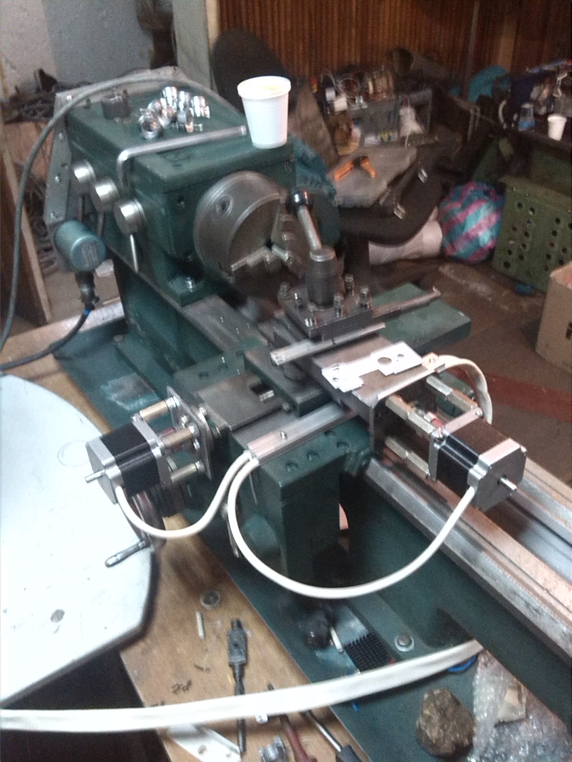

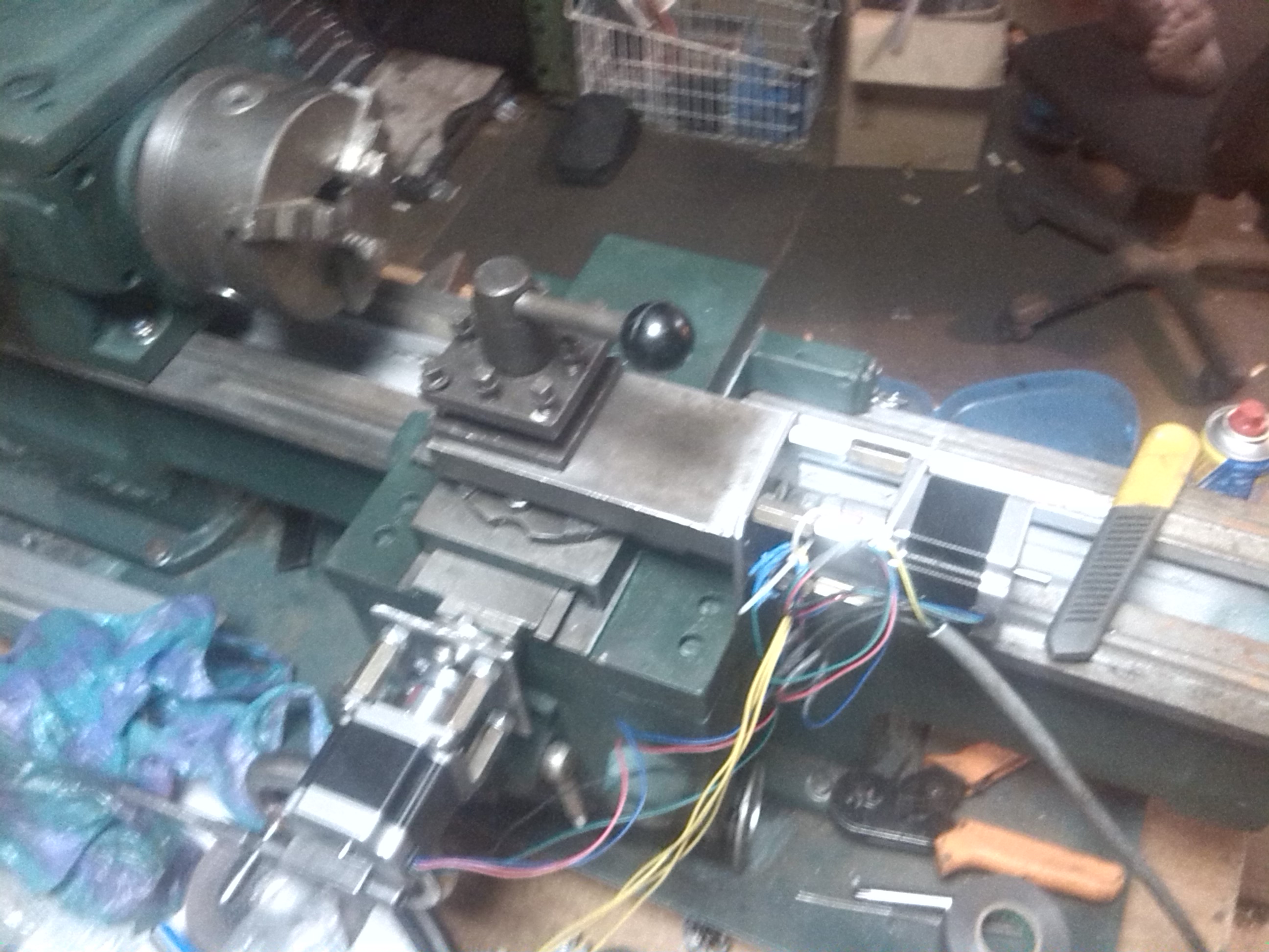

Крепление шаговых (6370 просмотров) <a class='original' href='./download/file.php?id=32664&mode=view' target=_blank>Загрузить оригинал (749.87 КБ)</a>
Крепление шаговых
закрепили шаговые

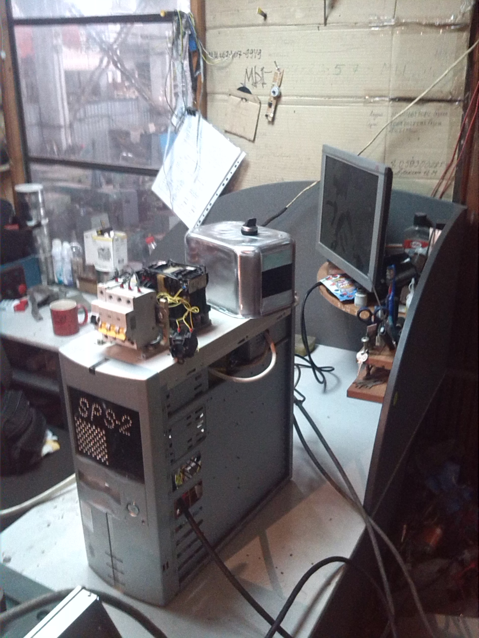

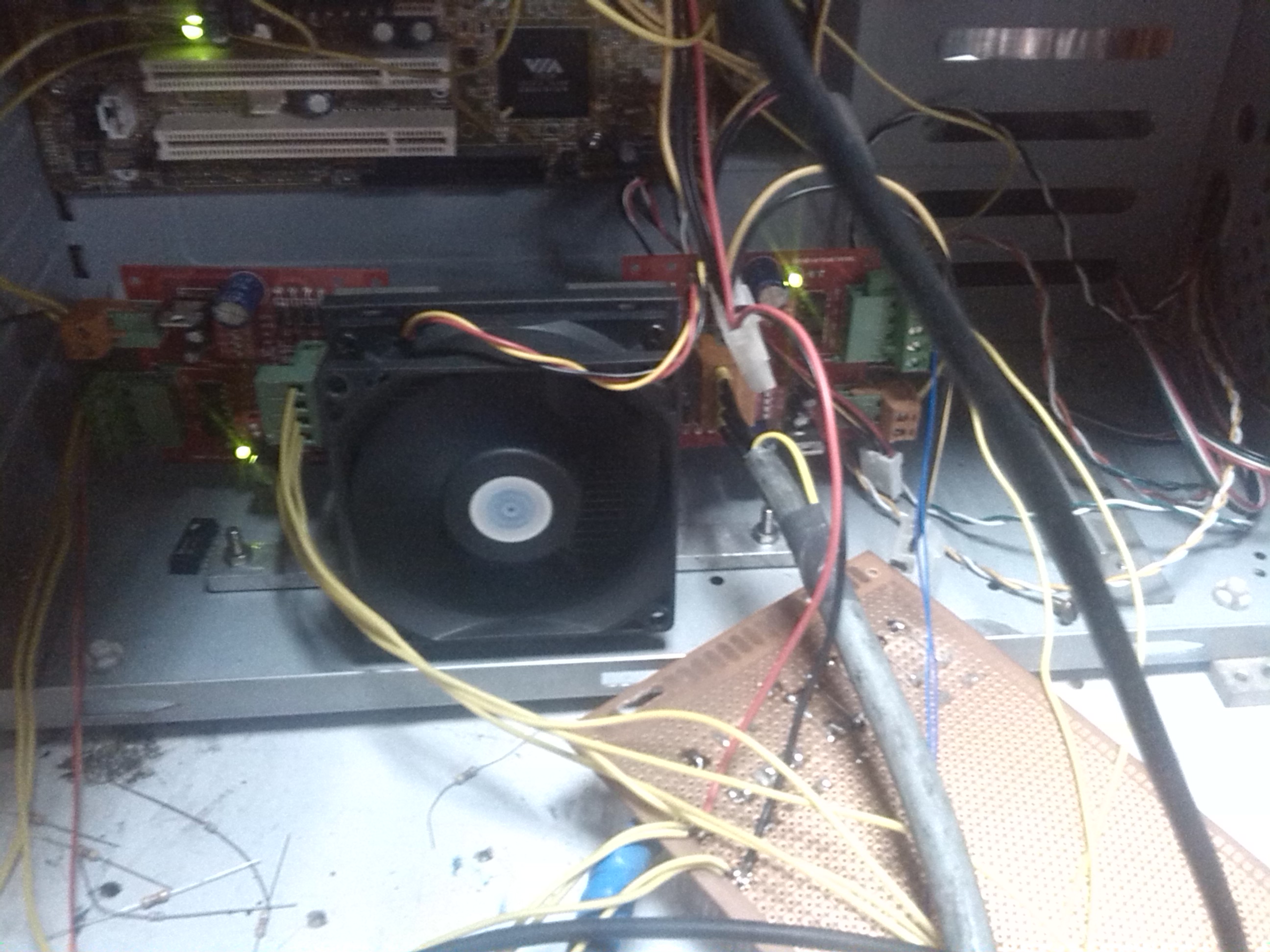

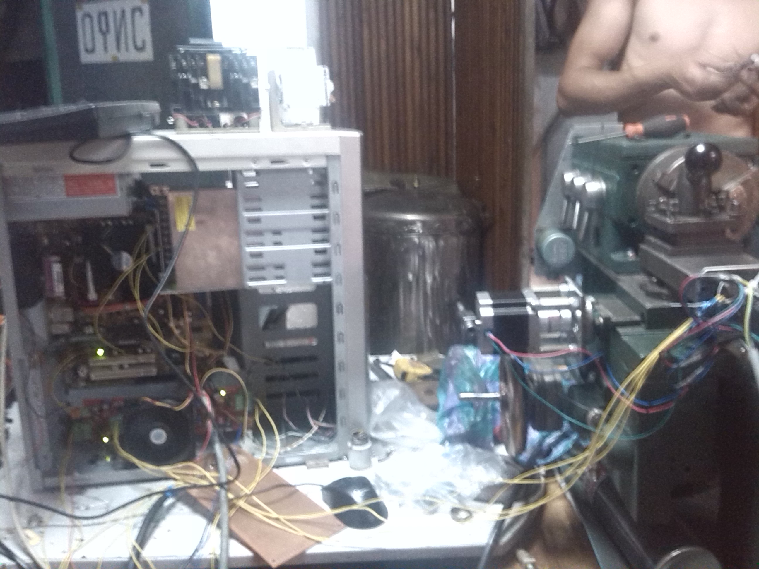

Драйвера и блок питания влезли в старый системник (6370 просмотров) <a class='original' href='./download/file.php?id=32666&mode=view' target=_blank>Загрузить оригинал (737.49 КБ)</a>
закрепили драйвера и блок питания к ним в старом системнике.
контакторы на шпиндель сверху на системнике, под крышкой
Драйвкра поближе (6370 просмотров) <a class='original' href='./download/file.php?id=32667&mode=view' target=_blank>Загрузить оригинал (735.92 КБ)</a>
Драйвкра поближе

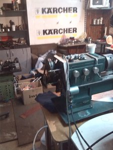

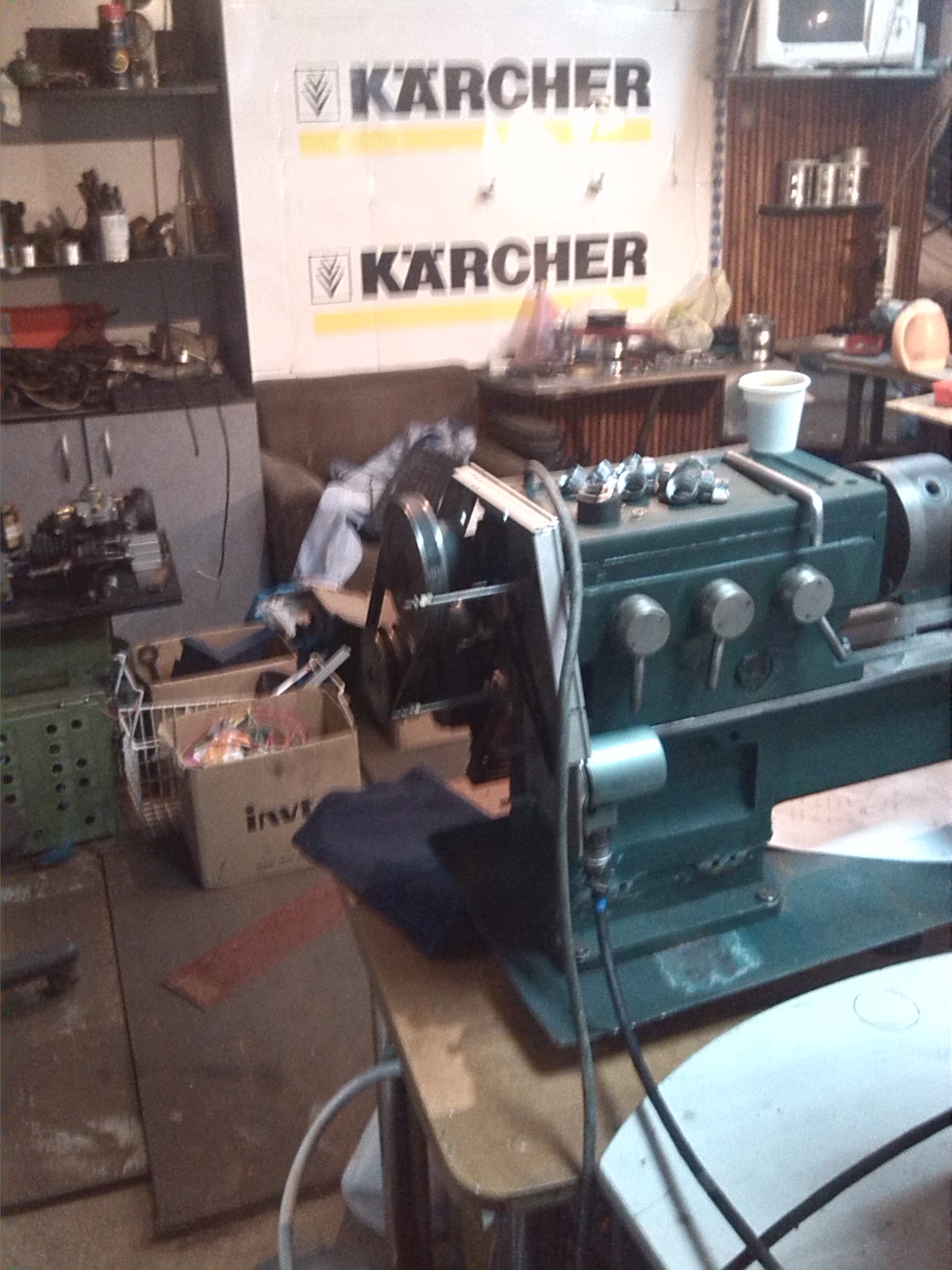

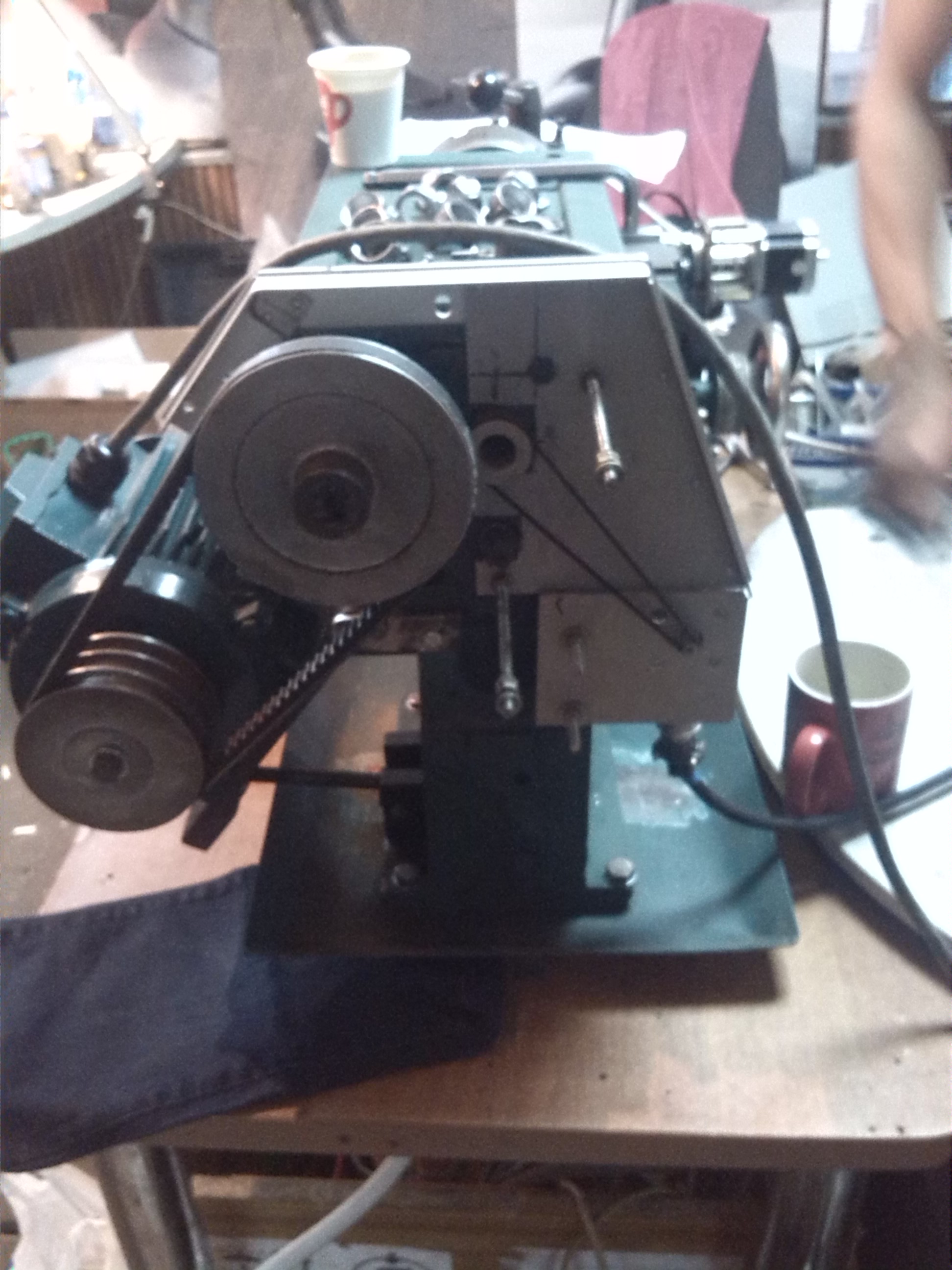

Крепление энкодера(старое) (6370 просмотров) <a class='original' href='./download/file.php?id=32668&mode=view' target=_blank>Загрузить оригинал (694.63 КБ)</a>
закрепили энкодер и попытались резать резьбу, но в шаг не попадает(рвет резьбу).
Вспомнили теорию, энкодер через разные шкивы, коэффициент 3,77, этож 3,77 нуль меток на оборот, соответственно где уж резьбе быть!

Крепление энкодера новое 1 (6370 просмотров) <a class='original' href='./download/file.php?id=32672&mode=view' target=_blank>Загрузить оригинал (637.95 КБ)</a>

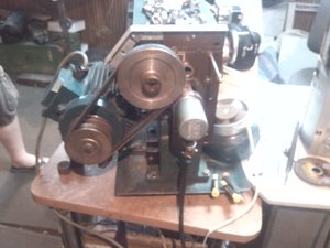

Общий вид (6370 просмотров) <a class='original' href='./download/file.php?id=32673&mode=view' target=_blank>Загрузить оригинал (773.92 КБ)</a>
Общий вид
После переделки крепления энкодера, резьбу нарезали!
Крепление энкодера новое (6370 просмотров) <a class='original' href='./download/file.php?id=32671&mode=view' target=_blank>Загрузить оригинал (807.73 КБ)</a>
