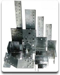

Появилась потребность в изготовлении перфорированного крепежа, встает вопрос на чем это можно изготавливать затрачивая меньше рабочей силы, а делать акцент на автоматическое производство?

Прессы, штампы. На сколько я понимаю.

artem44ik писал(а):а делать акцент на автоматическое производство
ukr-sasha писал(а):Прессы, штампы. На сколько я понимаю.
ИМХО, единственно верный вариант.

то есть, на каждую деталь свой пресс со штампом?

artem44ik писал(а):то есть, на каждую деталь свой пресс со штампом?
пресс один на всех(куча штампов) - пробиваем железки. загибаются они уже на другом станке ;)

Если не сильно много но разные то координатно пробивной пресс с ЧПУ (не дешево)
положил лист и куриш :hehehe: а он трудится

По-сабжу: уже ответили выше в принципе, однозначно штамповка, самый оптимальный, быстрый и дешевый вариант ;)
Re: На каких станках, это лучше изготовить?
Да. Если грамотно подойти то на одном станке все делать. С одной стороны загрузил ленту, с другой сыпятся такие штуки уже в согнутом виде ;)

Довелось побывать на заводе где делают подобное,
Вырезают лазером, или же выдавливают на прессе (в зависимости от загрузки прессов)
и на гибочном уже гнут.
Все станки ЧПУ, о стоимости оборудования могу только догадываться.
По поводу пресса - то он имеет набор пробивных инструментов, берёт лист и по программе пробивает там где необходимо, те отверстия которые нужно, а уж потом лист режется на заготовки для гибочного.

Решили собирать лазер, пока офигеваем от цен на килловатные резаки, остановились пока на голове от laserMesh, и волоконника ipg. Цена конечно не совсем нормальная, придется раскошеливаться!

Мне кажется пресс должен быть дешевле.
Но все зависит от тиража деталей, их ранообразия и выходной цены изделия.

Пресс естественно самое сложное изготовления хорошего штампа. У меня на работе куча прессов (от 5т до 60т) они сейчас дешевые. На самых маленьких выбиваем шайбу 04-055 для штукатурной сетки с остатков от самой штукатурной сетки и ведерочной линии.
