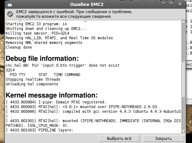

Re: EMC2 и Joystick
Сообщение Виталий »
да я пробывал так .но емс тогда не запукается появляется окно с ошибкой. вкладываю свой hal и ошибку

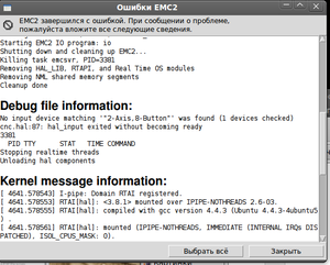

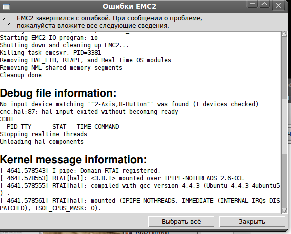

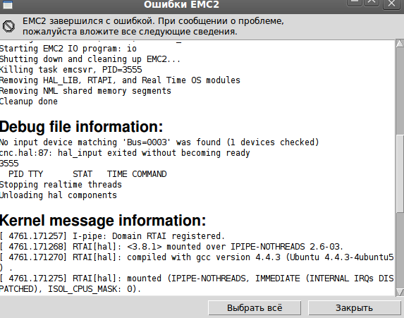

Re: EMC2 и Joystick
Похоже вот это твой джойстик:
I: Bus=0003 Vendor=0583 Product=a000 Version=0110
N: Name="2-Axis,8-Button "
P: Phys=usb-0000:00:02.0-8/input0
S: Sysfs=/devices/pci0000:00/0000:00:02.0/usb2/2-8/2-8:1.0/input/input6
U: Uniq=
H: Handlers=event6 js0
B: EV=1b
B: KEY=ff 0 0 0 0 0 0 0 0 0
B: ABS=3
B: MSC=10
хмм... теперь по строке, которой его определить.
По идее вот так дожно сработать:
loadusr -W hal_input -KRAL "2-Axis,8-Button"
но не уверен...
если не выйдет попробуй
loadusr -W hal_input -KRAL 2-Axis,8-Button
или
loadusr -W hal_input -KRAL Bus=0003 Vendor=0583 Product=a000 Version=0110

Re: EMC2 и Joystick
Сообщение Виталий »
не с одним с вариантов emc не стартовал
Виталий
Сообщения: 223
Зарегистрирован: 26 янв 2012, 20:30
Откуда: Полтава
Re: EMC2 и Joystick
Сообщение Виталий »
Снимок.png (16458 просмотров) <a class='original' href='./download/file.php?id=5584&mode=view' target=_blank>Загрузить оригинал (67.04 КБ)</a>
похоже что устройство не определяется
Снимок-1.png (16458 просмотров) <a class='original' href='./download/file.php?id=5585&mode=view' target=_blank>Загрузить оригинал (51.84 КБ)</a>
тоже самое
Снимок-2.png (16458 просмотров) <a class='original' href='./download/file.php?id=5586&mode=view' target=_blank>Загрузить оригинал (47.13 КБ)</a>
