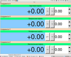

Доброго времени суток!
Помогите пожалуйста разобраться с индикацией.
Вот сделал в PyVCP такую картинку вроде все работает.
Датчик ВЕ178 подключил пока к координате Х.
Сброс все работает,обнуляет,а вот ввод данных как сделать?
Может кто поможет!
Вот картинка (3512 просмотров) <a class='original' href='./download/file.php?id=32611&mode=view' target=_blank>Загрузить оригинал (91.31 КБ)</a>
Вот картинка

вроде сигнал с энкодера уже выводится на панель:
Выделение_054.png (3496 просмотров) <a class='original' href='./download/file.php?id=32612&mode=view' target=_blank>Загрузить оригинал (100.61 КБ)</a>
(синтаксис только устаревший в файле)

Валерий писал(а):Сброс все работает,обнуляет,а вот ввод данных как сделать?
Ну так в поле справа и вводить. Попробовал - работает.
Или хочешь чего-то странного?..

Сигнал с энкодера выводится нормально.
Мне надо с кооректора вести в поле индикации.
Кооректор с правой стороны.
Сначала набираешь на корректоре число например 1234.56
и нажимаешь кнопку ввод,информация должна перейти в поле индикации.

Re: PyVCP Цифровая индикация
Валерий писал(а):и нажимаешь кнопку ввод,информация должна перейти в поле индикации.
А оно знает, что на кнопку Ввод надо как-то реагировать?..
Ну так в hal и прописывать логику, чтоб при "1" на freq.Aok-button оно значение из freq.my-spinbox подавало на нужный пин/сигнал...
Надо чётко уяснить, что HAL - это не язык программирования, а язык описания логических схем. Из его элементов надо собирать схему как из обычных логических элементов типа И, ИЛИ, НЕ, триггеров, счётчиков и т.п.

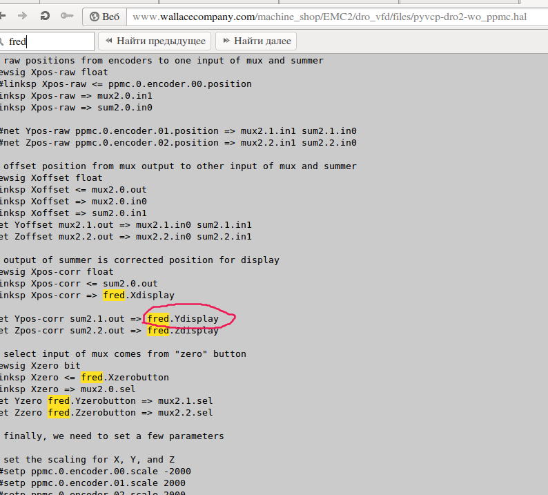

С чего начать,как прописать my-spinbox,Aok-button.
pyvcp-dro.hal
(2 КБ) 1073 скачивания

Вроде разобрался,все набирается,вводится в поле индикации.

pyvcp-dro.hal
(1.67 КБ) 1042 скачивания
pyvcp-dro.xml
(4.36 КБ) 806 скачиваний
