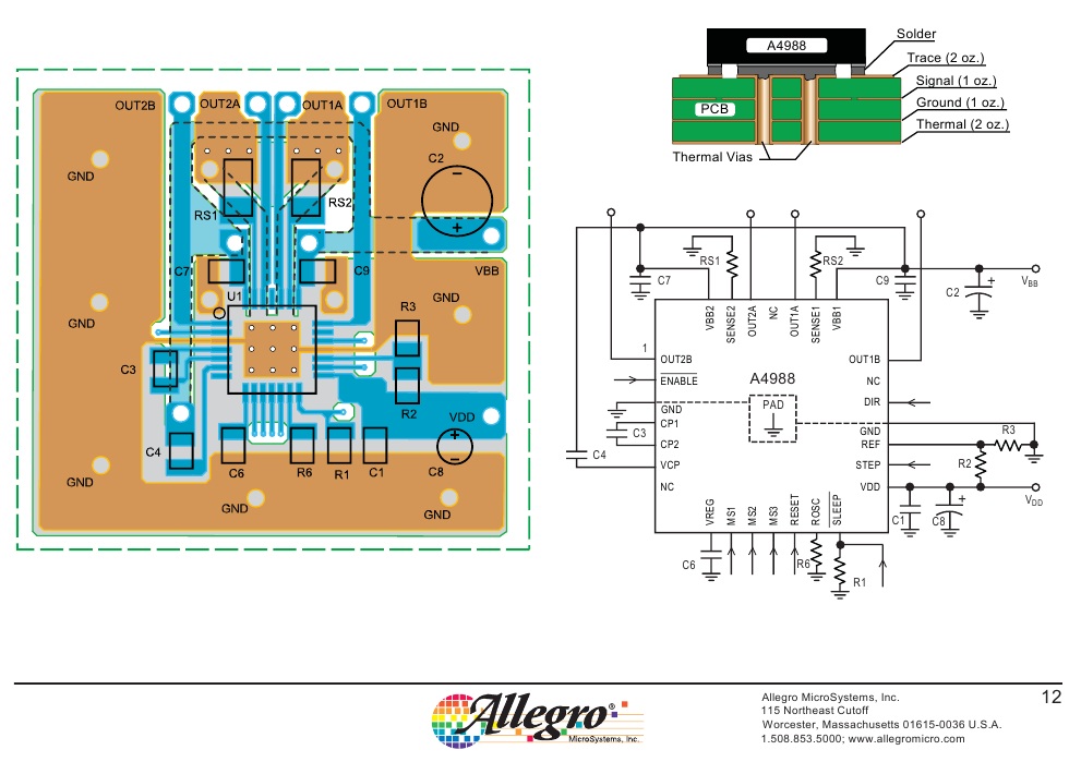

megagad
Сообщения: 3152
Репутация: 712
Re: Драйвер a4988 и совместимые двигатели по току
Сообщение megagad »

А по поводу "термалпада":
A4988.jpg (7026 просмотров) <a class='original' href='./download/file.php?id=32374&mode=view' target=_blank>Загрузить оригинал (165.46 КБ)</a>
Видите под микросхемой трубочки металлизированные? Вот к ним и нужно клеить радиатор.
Пример правильной(плюс минус на слои) платы:
Вот ещё вариант:

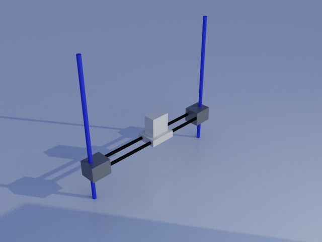

завтра модельку закину про что говорю. Там все просто, это для 3d принтера репраповского типа, но только габариты побольше. И эти "побольше габариты" образовали конструкцию из : направляющих и каретки вместе с винтами весом на 3 кэ гэ.

MIHAnik22
Сообщения: 180
Зарегистрирован: 30 ноя 2013, 15:01
Сообщение MIHAnik22 »
ну винты надо крутить, которые по средствам винт гайка репраповскую мувту гоняют вверх вниз на которой закреплены направляющие для каретки и сама каретка. Мне не хватает силы моих движков у них крутящий момент 1200 грамм. Вертят если только подталкивать винты слегка. Если схематично изобразить то вот о чем я говорю.

Maxekb77
Сообщения: 1628
Репутация: 285
Откуда: Екатеринбург
Сообщение Maxekb77 »
Я вам писал уже уменьшите начальную скорость, сколько она у вас сейчас ?
