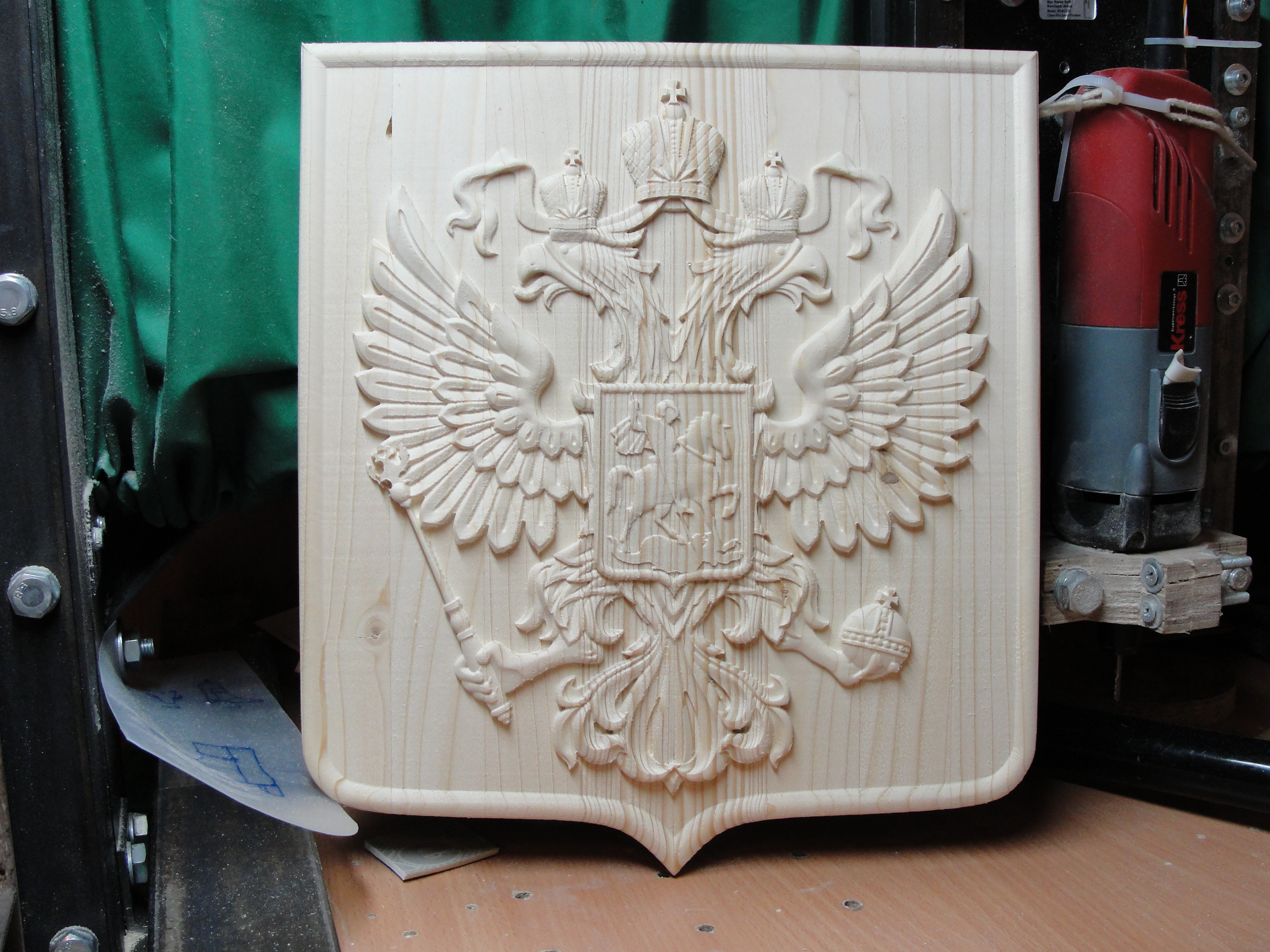

Добрый день, сегодня попробовал сделать более менее серьезную работу. До этого одно баловство было. То что в итоге получилось видно на фото.
Результат неоднозначный - в целом получилось неплохо, но присутствует также излишняя ворсистость, которую надо будет чем-то вышлифовывать.
Фото в высоком разрешении на нем все видно.
Чистовую фрезеровал конусной фрезой со сферическим кончиком D=1 мм. Подача 5500 мм/мин, шаг 0,12 мм, обработка построчно вдоль меньшего размера. Обороты - 22000 в мин. Материал - сосна.
Я никогда не видел изделия сразу из под станка, какие они должны в идеале получаться.
Такая ворсистость - норма для этого материала, или это следствие неправильного режима резания, биения шпинделя, нежесткости станка, люфта в передаче итд.?
Вобщем нормально получилось, или еще есть над чем работать? Оцените пожалуйста.

Сосна - мягкий материал. Так что ворсистость скорее всего из-за нее. А выполнено зачетно.

Получилось отлично . Шаг рекомендуется 8% от диаметра фрезы (кончика).
Ворсистость неизбежна . Кто то поворачивает растр 45 градусов к волокнам , кто то программу по два раза прогоняет .Я так лучше подшкурю .
Иногда ( редко очень ) доска попадет ( бук) , фрезеруется как масло , бесшумно , и ворса нет вообще . Береза хорошо подходит .

Получилось замечательно, но вообще бук, клен хорошо гравировать.

Сосна очень плохо подходит для гравировки. Да еще потом и смола из нее начинает лезть, никакими лаками не удержишь :)

AndyBig писал(а):Да еще потом и смола из нее начинает лезть, никакими лаками не удержишь
Чтоб "не лезла" делают пропитку в смеси скипидара и олифы, пару-тройку суток, потом сушат и полируют.
