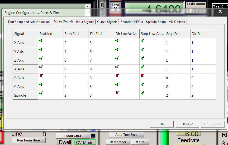

Собственно вопрос в заголовке. Имеется довольная мощная серва с энкодером на 2000 линий, драйвер сервы, тот который за 2900 http://purelogic.ru/shop/elektronnye_ko ... sd_do_80v/ Где и какие нужно поставить галки в Мач 3, чтобы эта связка заработала в качестве шпинделя? И не менее интересно как научить станок резать резьбы с таким шпинделем?

Вот такое подключение
одновременно и как ось С и как шпиндель по М коду

Если просто как шпиндель без С , то в первой табл. в строке С галки надо убрать.

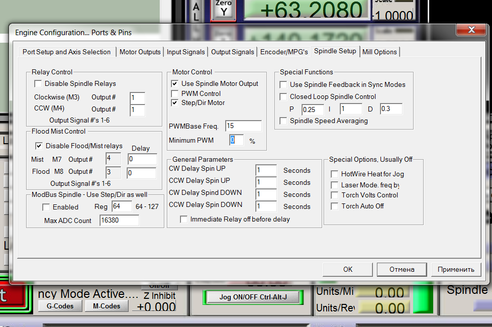

А как будет выглядеть код? Для шпинделя я так понимаю будет, например М3S1500. А для нарезания резьбы? Или просто крутим с относительно небольшими оборотами и за счет их стабильного поддержания, подачей оси режем резьбу с нужным шагом? Станок токарный.

В режиме шпинделя Мач выдает импульсы с частотой соответствующей тем оборотам которые
задал . частота выше скорость больше . DIR - направление вращения . Есть напряжение в одну сторону нет в другую (или наоборот -неважно)
А в режаме оси мач выдает нужное КОЛИЧЕСТВО импульсов с частотой которую определяет F в G коде .
например G1 A10 F10 - рабочий ход 10 мм со скоростью 10мм в мин
За стабильное поддержение скорости отвечает привод (блок управления двигателем)

На токарном делается как шпиндель но ставится энкодер на шпиндель что-бы стойка "знала"
положение шпинделя , так на NC стойках на маче вроде так-же .
не токарный сервопривод необязательно можно обычный асинхронник .

На серве уже есть энкодер, передача зубчатыми шкивами 1:1.

На сколько помню Мачу нужна одна риска на оборот. Тогда заводи Z метку в Мач.john1987887 писал(а):На серве уже есть энкодер, передача зубчатыми шкивами 1:1.
http://www.chipmaker.ru/blog/2/entry/543/
