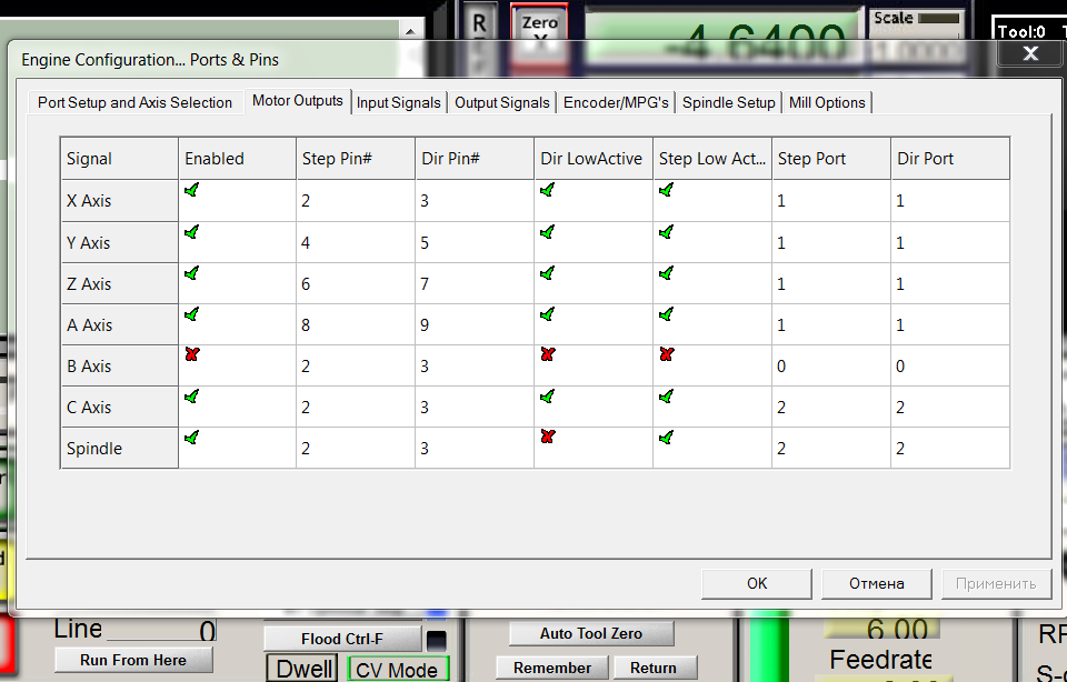

Собственно вопрос в заголовке. Имеется довольная мощная серва с энкодером на 2000 линий, драйвер сервы, тот который за 2900 http://purelogic.ru/shop/elektronnye_ko ... sd_do_80v/ Где и какие нужно поставить галки в Мач 3, чтобы эта связка заработала в качестве шпинделя? И не менее интересно как научить станок резать резьбы с таким шпинделем?

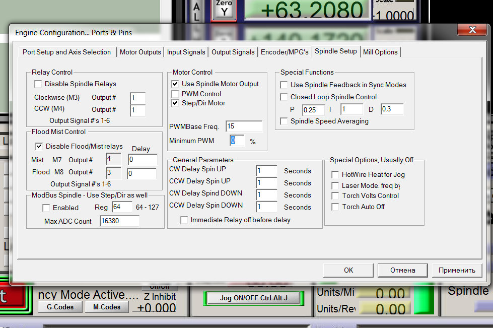

Вот такое подключение
одновременно и как ось С и как шпиндель по М коду

Re: А научите как подключить DC серву в качестве шпинделя
Сообщение konyshevk »
Если просто как шпиндель без С , то в первой табл. в строке С галки надо убрать.

Сообщение john1987887 »
А как будет выглядеть код? Для шпинделя я так понимаю будет, например М3S1500. А для нарезания резьбы? Или просто крутим с относительно небольшими оборотами и за счет их стабильного поддержания, подачей оси режем резьбу с нужным шагом? Станок токарный.

В режиме шпинделя Мач выдает импульсы с частотой соответствующей тем оборотам которые
задал . частота выше скорость больше . DIR - направление вращения . Есть напряжение в одну сторону нет в другую (или наоборот -неважно)
А в режаме оси мач выдает нужное КОЛИЧЕСТВО импульсов с частотой которую определяет F в G коде .
например G1 A10 F10 - рабочий ход 10 мм со скоростью 10мм в мин
За стабильное поддержение скорости отвечает привод (блок управления двигателем)
Даешь коллективный разум !
