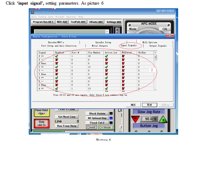

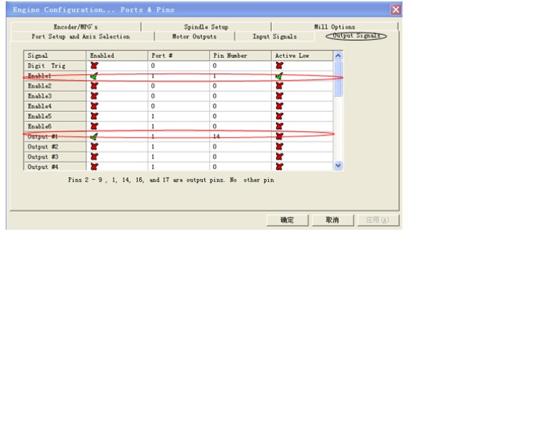

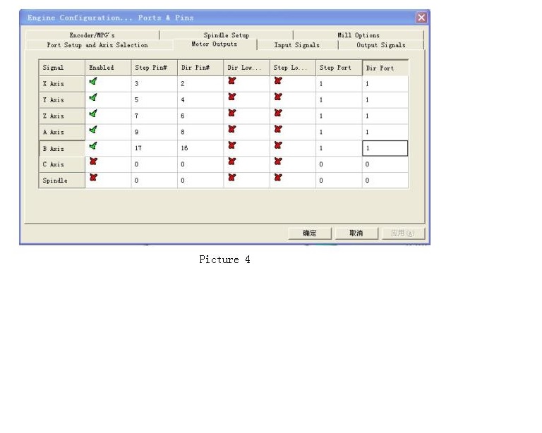

Настроил пины выходящих сигналов в соответствии со своей интерфейсной платой,а как драйвер на эти настройки влияет?
V8 Breakout board New.doc

Re: Демо Mach3
lehamont писал(а):а как драйвер на эти настройки влияет?
у драйвера нет рук чтобы как то влиять на эти настройки ;)

нет я имею ввиду что драйвера не умеют влазить в Мач и влиять как то на настройки в Маче :)
lehamont писал(а):Настроил пины выходящих сигналов в соответствии со своей интерфейсной платой,а как драйвер на эти настройки влияет?
