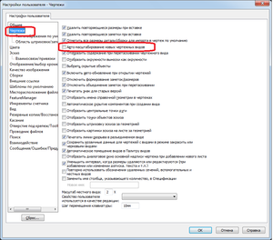

Вечер добрый!
Появилась нужда сделать нехитрую шайбу из металла, с несколькими дополнительными отверстиями. Выбор пал на лазерную резку, но ранее дело с ней иметь не приходилось. Исполнители требуют предоставить файл в формате "AutoCad (*.dwg)".
Я только начинаю работать с SolidWorks (первая программа подобного рода для меня). Там тоже можно сохранить файл в этом формате. Не выйдет ли каких-нибудь несостыковок, когда исполнитель загрузит его в автокад?
Re: Подготовка файла для лазерной резки
isx писал(а):Не выйдет ли каких-нибудь несостыковок, когда исполнитель загрузит его в автокад?
Они не будут его грузить в Автокад. Они либо загрузят его в станок, либо в специальную САМ программу. Автокадовский формат является как бы стандартом для чертежей и многие программы его хавают.
Но есть одно но. Если сделать чертеж в Солиде и в настройках неправильно задан масштаб (умещать в лист) то в итоге на выходе в файле будет чертеж в разы меньше. Так тебе его и порежут ;)

Процесс получается такой:
1.Создаём 3D модель
2.Делаем из неё чертёж.
3.Сохраняем чертёж как DWG.
Я правильно понял?

Для лазерной резки модель не нужна. Достаточно пунктов 2 и 3.
Fisher писал(а):Для лазерной резки модель не нужна. Достаточно пунктов 2 и 3.
в Солиде проще сделать модель, а из нее чертеж ;)
isx писал(а):Процесс получается такой:
1.Создаём 3D модель
Я правильно понял?
Правильно.При условии что в настройках стоит правильно масштаб
123.png (14368 просмотров) <a class='original' href='./download/file.php?id=31782&mode=view' target=_blank>Загрузить оригинал (62.99 КБ)</a>
Яб еще в DXF сохранил ;) Скорее всего именно старый формат Автокада им нужен.

aftaev писал(а):в Солиде проще сделать модель, а из нее чертеж
Вот и я тыркался тыркался, а потом плюнул, и модель слепил :)
За картинку спасибо, а то я искал где там правильно масштаб выставить...

Кстати, по поводу картинки. Там надо галку ставить или наоборот, убрать?

isx писал(а):Кстати, по поводу картинки. Там надо галку ставить или наоборот, убрать?
Сделай так: начерти квадрат в Солиде 400 х 400, а потом его в чертеж. Если он будет больше белого поля(листа) значит правильно. У меня должно стоять как нужно. Так как часто из Солида в dxf и на плазму ;)
