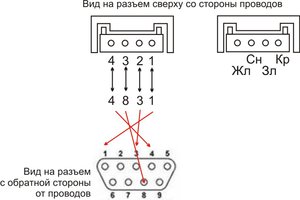

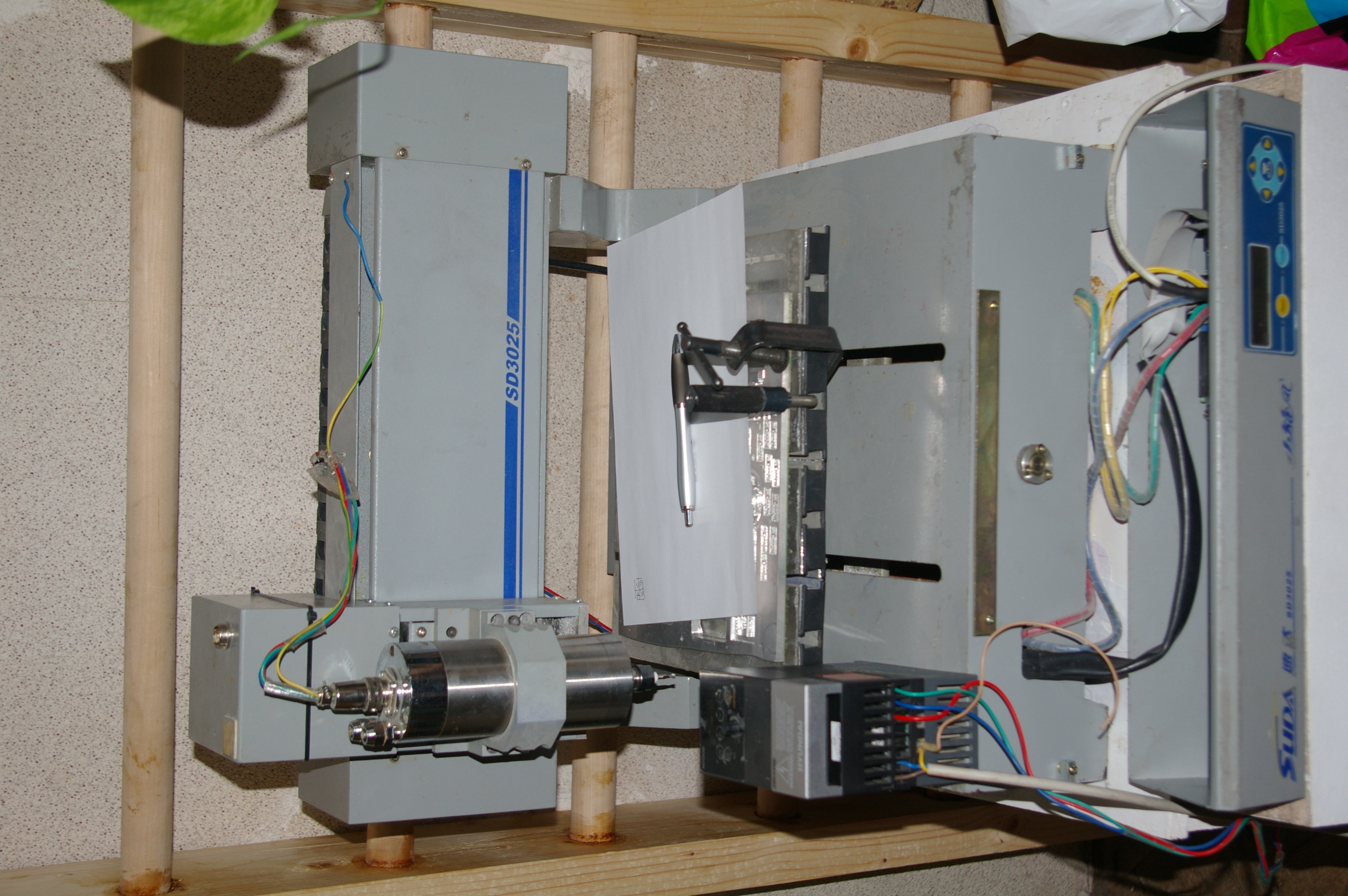

Прошу Вашей помощи и консультации коллеги. Станок SUDA 3025 перестал реагировать на загрузку
программ.
1. Я решил что полетела MAX232/st232bn заменил несколько штук..все мимо.
2. Думал дата кабель сломался в оплетке хотя и звонился нормально..ну мало ли. Прозвонил старый и спаял новый дата кабель по аналогии (COM -> 4 pin на переднюю плату) мимо..
3. Прозвонил шлейф управления шаговыми двигателями с передней на заднюю плату все путем. Микросхемы управления шаговыми двигателями местами менял.. ну и так все работает в ручном режиме... и тест отрабатывается корректно.
Пробовал переднюю панель с платами и родным дата кабелем переставлять на другой аналогичный станок, с тем же управляющим ноутбуком все работает...
p/s работала из под артспула / арткама. 2й станок на котором морду тестировали так же.
Ранее оба станка работали от ноутбука с USB->COM конверторами. Пробовал через PCI COM порт, даже старый комп с COM портом встроенным собрал...глухо!

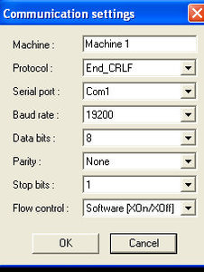

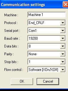

В атаче настройки компорта в артспуле.
В чем может быть дело кроме нечистой силы и магии?
Спасибо!

leprud
Сообщения: 348
Репутация: 111
Re: SUDA 3025 перестала принимать программу
Сообщение leprud »
Xon/Xoff уберите, там пустота должна быть наверняка
temish
Сообщения: 18
Зарегистрирован: 05 авг 2014, 11:10
Сообщение temish »
Nick писал(а):Может в настройках что-то отключилось?
А на эти станки только УП можно по сом заливать?
Да только по КОМу. Добрый китайцы USB интерфейс не додумались приделать.

temish
Сообщения: 18
Сообщение temish »
leprud писал(а):Xon/Xoff уберите, там пустота должна быть наверняка
Пробовал убирать ничего не меняется..=(

Погоди, как все выглядит, ты заливаешь программу как обычно, а станок не едет?
А в ручном режиме едет? И едет через комп? Или через пульт?
Может концевики какие-нибудь нагнулись? Или от шпинделя сигнал не доходит? Или там СОЖ, охлаждение?
temish
Сообщения: 18
Сообщение temish »
Раньше программу начинаешь заливать и станок сразу трогается.. Шпиндель ваще отдельно включается инвертором и со станком никак не связан.
За концевики не скажу но в ручном режиме он ваще с отключенными концевиками ползает...

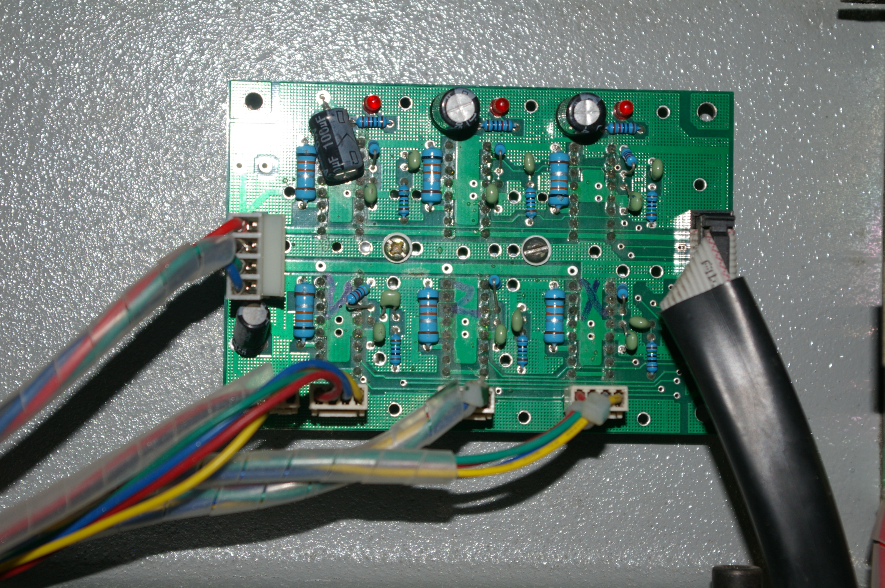

temish
Сообщения: 18
Сообщение temish »
Nick писал(а):Так. А с другой мордой тоже говоришь не ползает?
И самое главное, ручное управление от пульта или тоже через комп?

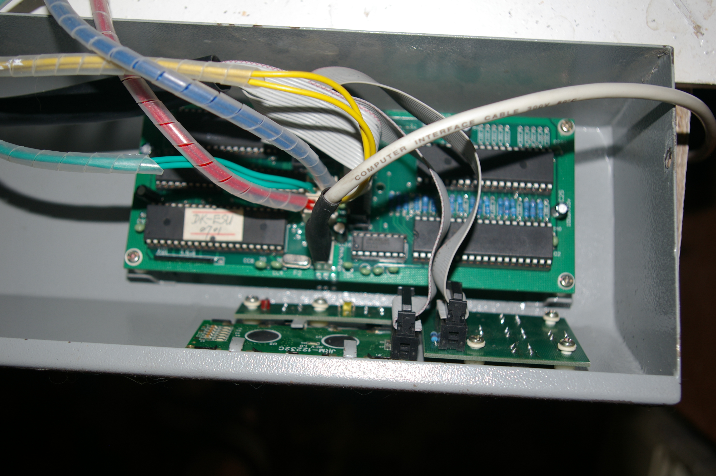

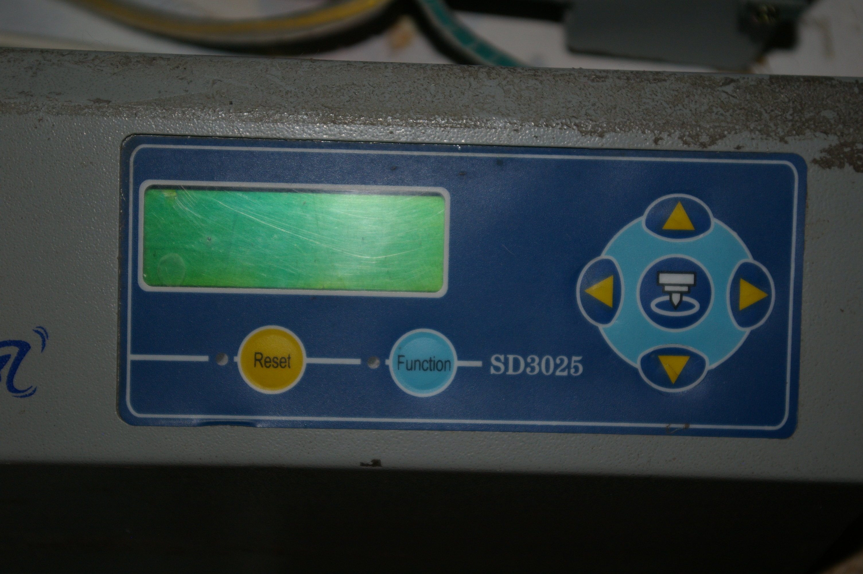

Морду с этого на гарантированно работающий станок ставили и она работала. А на морде материнка, дисплей и кнопки управления. 3 платы.
Ручное с передней панели через функции перемещения осей.
Все возможное управление с компа это заливка программы через COM порт больше никаких действий не предусмотрено.
Широкий это шлейф управления он идет на задницу машины там плата с микросхемами управления шаговыми движками.
Цветные идут на концевики.
Толстый белый это дата кабель на ком порт.
Ну и два узких шлейфа соединяют панель с кнопками и дисплей с материнкой ессно.

temish
Сообщения: 18
Сообщение temish »

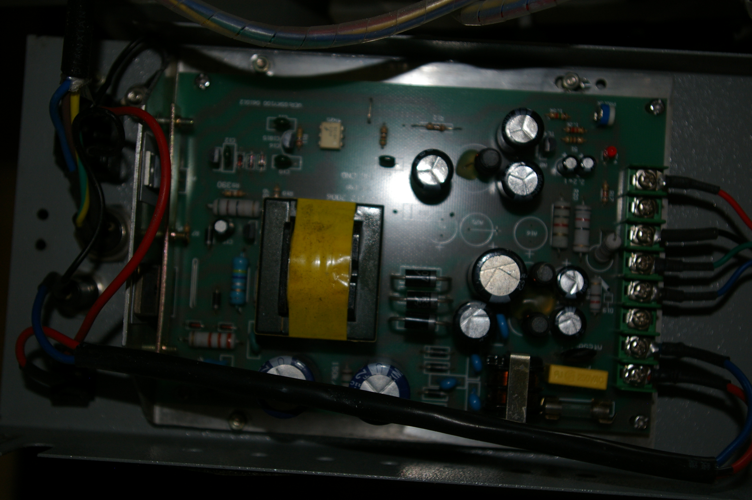

проверил все X/Y 4шт концевики работают в штатном режиме т.е останавливают движение каретки/вырубают движок, если отключать соответственно не останавливают... а по Z концевика нет в природе=)
плата управления движками (4583 просмотра) <a class='original' href='./download/file.php?id=31695&mode=view' target=_blank>Загрузить оригинал (3.19 МБ)</a>
блок питания (4583 просмотра) <a class='original' href='./download/file.php?id=31696&mode=view' target=_blank>Загрузить оригинал (1.73 МБ)</a>

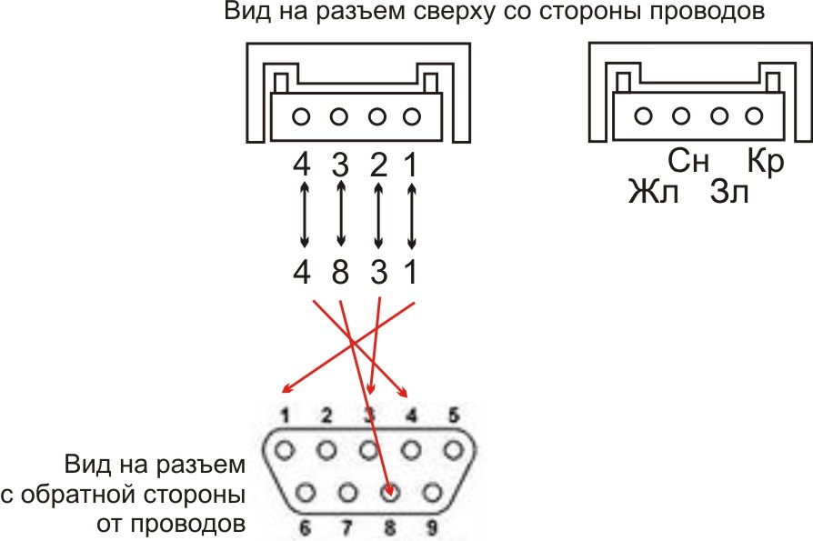

temish
Сообщения: 18
Сообщение temish »

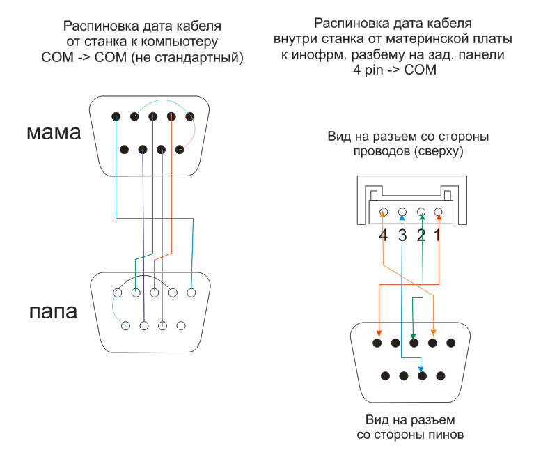

Вопрос закрыт...неделя мозголомства а ларчик открылся просто...
Com->com кабель не стандартный...ну кто бы знал этих кхетайцев..
Нарисовал схемки как варить кабели, для будущих горемык думаю пригодится.

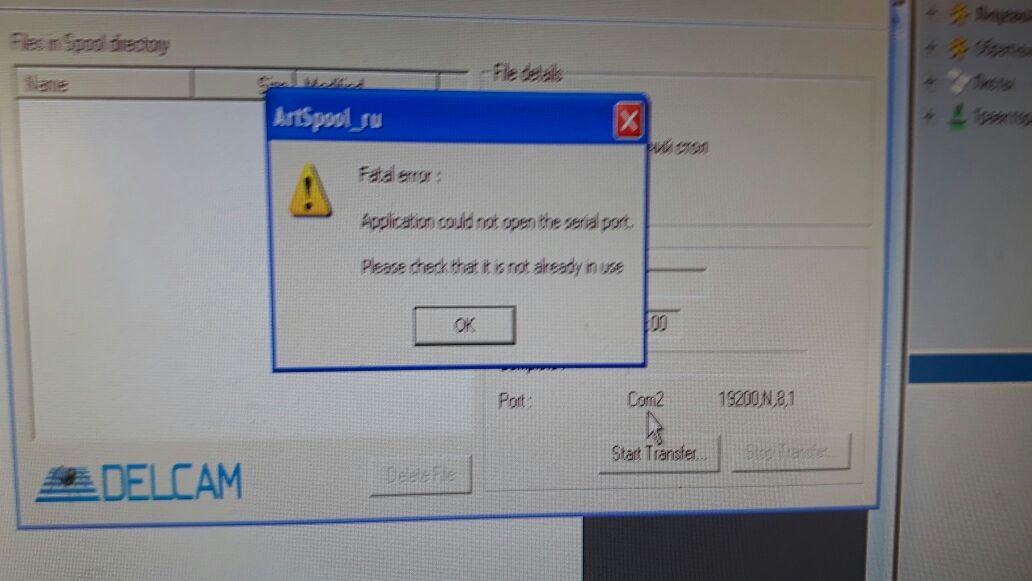

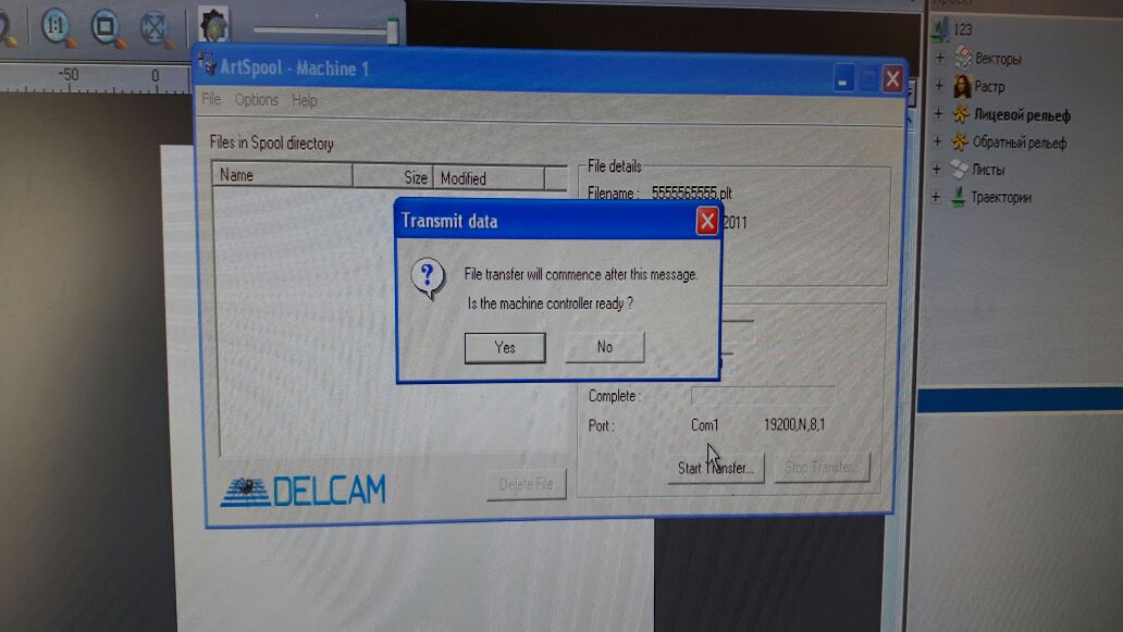

Yerzhan Baigonov
Зарегистрирован: 27 июл 2017, 08:31
Настоящее имя: Ержан Байгонов
Сообщение Yerzhan Baigonov »

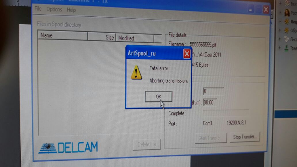

Добрый день! Помогите пожалуйста с станком SD3025! Ошибка при загрузке УП файла в Arspool.
