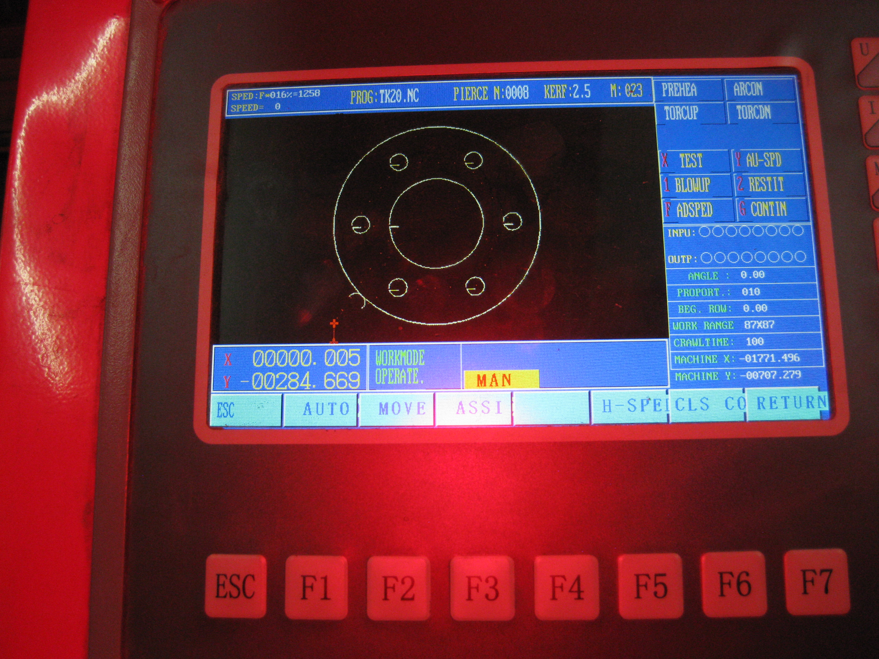

Добрый день.
На работе купили станок с программой Fastcam для резки фланцев.
Проблема заключается в том, что во время резки металла нужной формы ("свои" модели самого станка). Лазер не до конца прорезает металл.
В чем проблема???
У продавца спрашивать бесполезно)))
фото прилагаем)))

Может это у него прожиг такой длинный... т.е. нужен вход в траекторию или задержка на прожиг...

Nick писал(а):Может это у него прожиг такой длинный... т.е. нужен вход в траекторию или задержка на прожиг...
По монитору показывает все точки захода доведенные до конца.
Задержка на прожиг где устанавливается, случайно не подскажите???
Re: Помогите по Fastcam`у
лучше всего сделать небольшие отрезки для входа в траектррию...

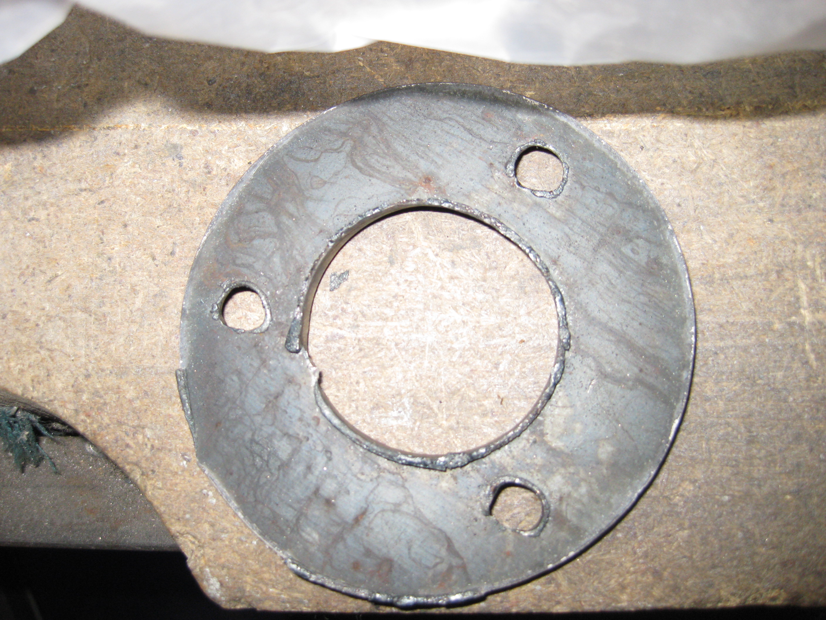

Вы имеете ввиду дуги??? Если да, то они есть (прилагаю фото)
IMG_3130.JPG (15368 просмотров) <a class='original' href='./download/file.php?id=31492&mode=view' target=_blank>Загрузить оригинал (1.78 МБ)</a>
Может они коротковаты, а то на реальном резе их как бы нет...
И вот там сверху еще написано pierce - это по идее прожиг...

Nick писал(а):Может они коротковаты, а то на реальном резе их как бы нет...
Спасибо попробуем))) а pierce как изменить??? :)))))

Я с лазером не работал но вот с плазмой пришлось возится, если смотреть на фото то траектория отверстия не совсем правильная, измените скорость, сделайте задержку на прожиге! если судить по шлаку то скорость подачи маленькая, по крайне мере на плазме так!

ООО Компания Рамтом писал(а):Вы имеете ввиду дуги???
На фото видно большие отступы (недорезы) в отверстиях, так точно не должно! Там ни как нельзя сделать вход по дуге?

Меня интересует вопрос как изменить скорость и прожиг????

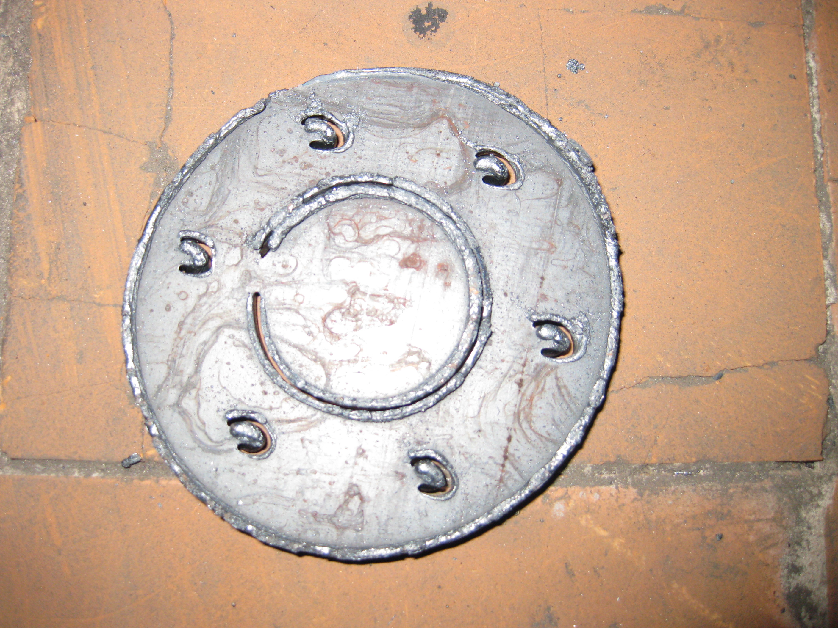

Добрый день.
Результат на сегодняшний день.
Режет, только остаются шлаки (фото прилагается).
И не подскажите высота какая должна быть между плазмой и листом??? :) :) :)

ООО Компания Рамтом писал(а):между плазмой и листом?
Вы-ж говорили, что лазером режете

между лазером и листом :hehehe: :hehehe:

ООО Компания Рамтом писал(а):между лазером и листом
А рез так сильно похож на плазму, прям как будто ей и режут, а у вас мануала к вашему станку нет А то полезно иногда читать
Если бы была, читали бы

Как у вас сам станок называется?
