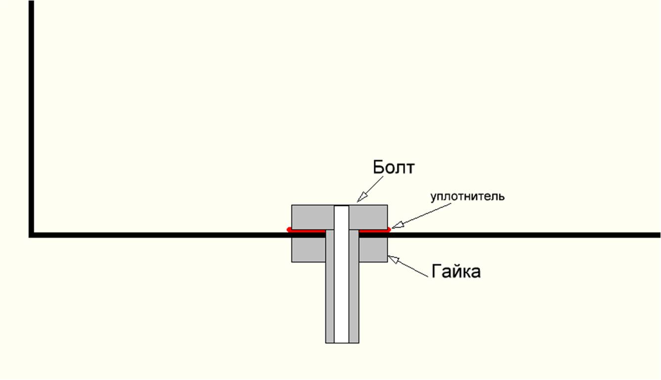

Добрый день, обращаюсь к коллективному разуму.
Есть задача: Ко дну ёмкости из полиэтилена/пластика надо подключить шланг/трубку с внутренним диаметром 4-5мм. Соединение должно быть герметичным. Давление в ёмкости будет не больше 20-30см водяного столба. Может кто посоветует какие-нибудь пластиковые/латунные/нержавеющие штуцеры для крепления ко дну и или стенкам сосуда с уплотнительными прокладками или другими гереметизирующими элементами? Идеальный вариант купить что-нибудь готовое, например для акваримов, автомобилей и подобного. Пока ничего не могу найти подходящего. Есть идеи?

А в емкость рука пролазит? Если да, можно из болта сделать. просверлить его сверлом нужного диаметра, спилить шляпку, сделать отверстие в емкости, просунуть болт с уплотнителем и снизу прикрутить гайку.
Как-то так:

Сообщение Petka »
Тоже думал над чем-то подобным. В таком случае нужно достать где-то болт из нержавеющего материала. Вот только где?

Сообщение Тима »
У нас они в магазине запчастей для сельхоз-техники продаются...

Вариант с болтом принимается. Попробую найти в ближайших магазинах. Может ещё какие-нибудь идеи есть?

Болты под шестигранник вроде из нержавейки делают(есть и из "черной конечно"...) или я ошибаюсь?

Покупаем за копейки в любом автомагазине или на шиномонтажке ниппель для бескамерных шин (в просторечии "сосок"), золотник выкручиваем.

У него внешний диаметр 8 мм, а надо
Petka писал(а):подключить шланг/трубку с внутренним диаметром 4-5мм
P.S. и современный ниппель для бескамерной шины не подойдёт - на нем нет внешней резьбы. Нужен именно велосипедный.

Имелось в виду крепить ниппель без резьбы, так же как в диске. Просверлить отверстие нужного диаметра в посудине и вытянуть изнутри наружу до фиксации.
я примерно так сделал штуцер под автомобильный насос в садовом опрыскивателе.

Petka писал(а):Трубку нагрею феном и попробую натянуть на 7мм
С высокой вероятностью будет протекать по резьбе. Лучше навернуть простой штуцер от вело/авто насоса, а к нему уже - трубку.
Petka писал(а):вдруг кто ещё что вспомнит из подходящих предметов?
Если емкость полиэтиленовая, а трубка достаточно жесткая (например, те, что используются для подключения фильтров питьевой воды), то достаточно просверлить в емкости отверстие чуть меньшего диаметра и плотно вставить трубку.
Еще вариант - резиновая коническая пробка с отверстием. Вставляется, по возможности, изнутри. Делается из носика от клизмы :)
