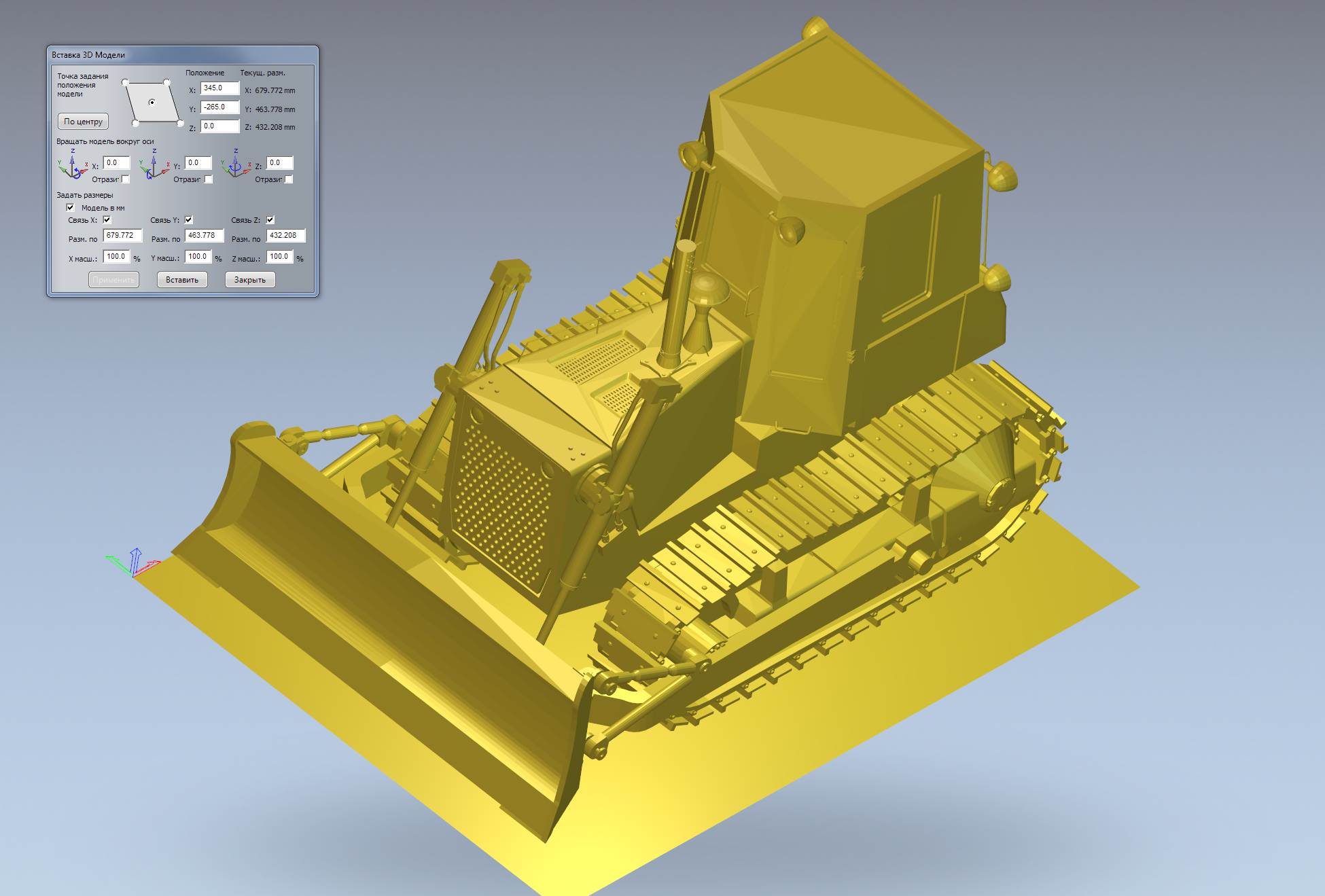

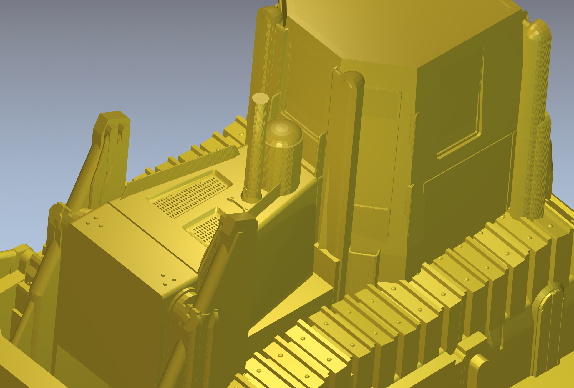

Ну, конкретно в арткаме - максимальное разрешение 16 мегапикселей (4000 x 4000 для квадратной детали) и 16 битное представление для карты высот.
обычно ничего там не масштабируют, а просто при импортировании 3d модели строится карта высот с таким разрешением.
Исходная 3d модель:
2014-07-23 22-52-23 Скриншот экрана.png (17103 просмотра) <a class='original' href='./download/file.php?id=31168&mode=view' target=_blank>Загрузить оригинал (908.93 КБ)</a>
После построения карты высот:
2014-07-23 22-55-35 Скриншот экрана.png (17103 просмотра) <a class='original' href='./download/file.php?id=31169&mode=view' target=_blank>Загрузить оригинал (926.72 КБ)</a>
