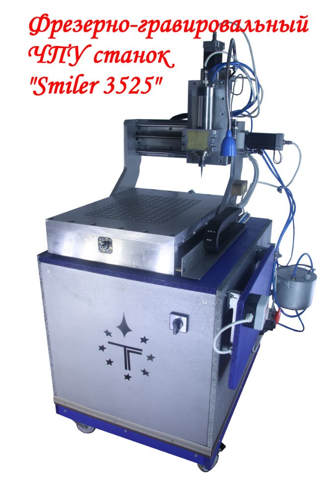

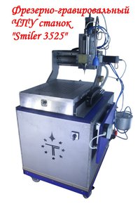

Verzin. Фрезерный ЧПУ станки и опции к ним.
Продам.
Срок поставки 1-1.5месяца.
Smiler 3525

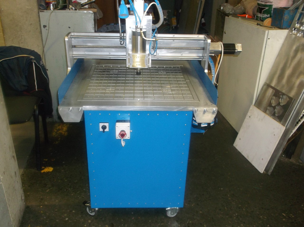

Smiler 6565
Видео:нет
Фото работ:
http://vk.com/id305652?z=photo-67502998 ... 305652_224
Фото станка: http://vk.com/album-67502998_192204042

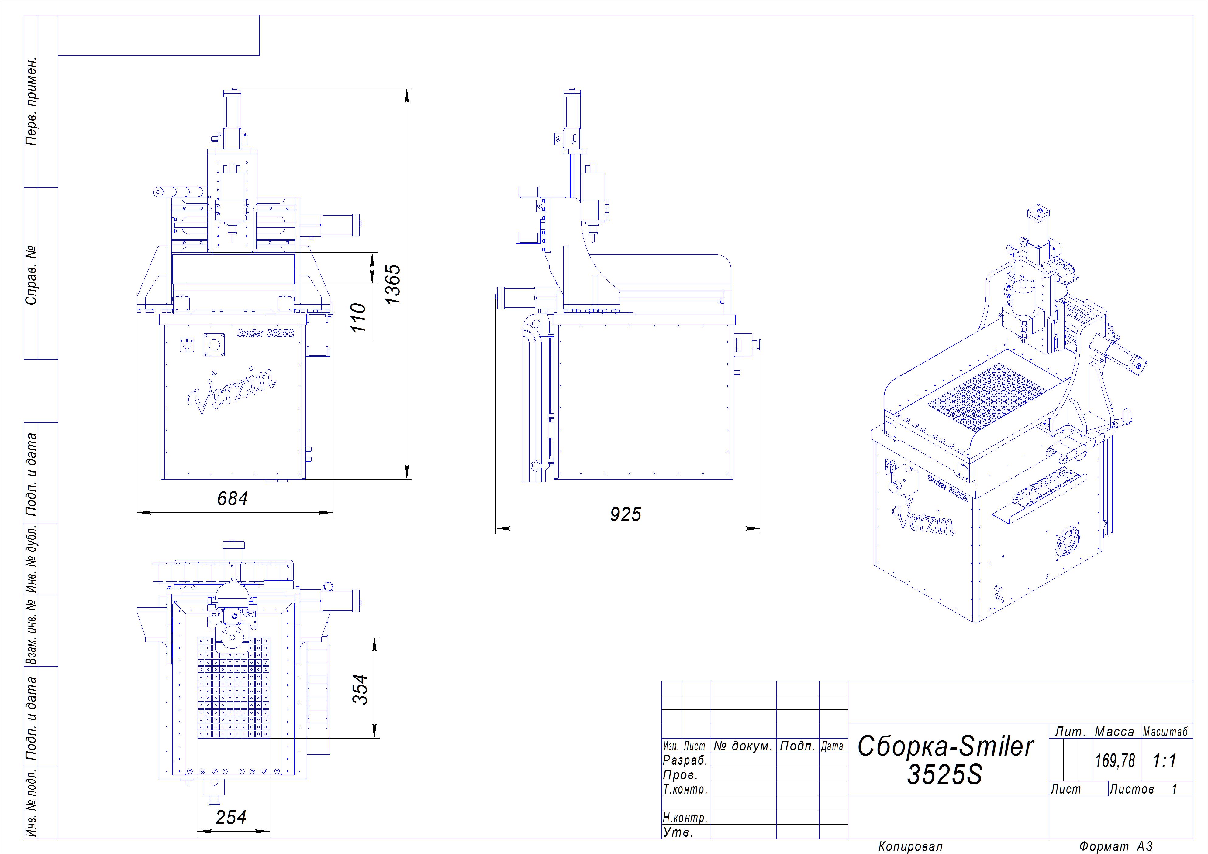

Smiler 3525S
Видео:нет
Фото работ:нет
Фото станка:см. документацию

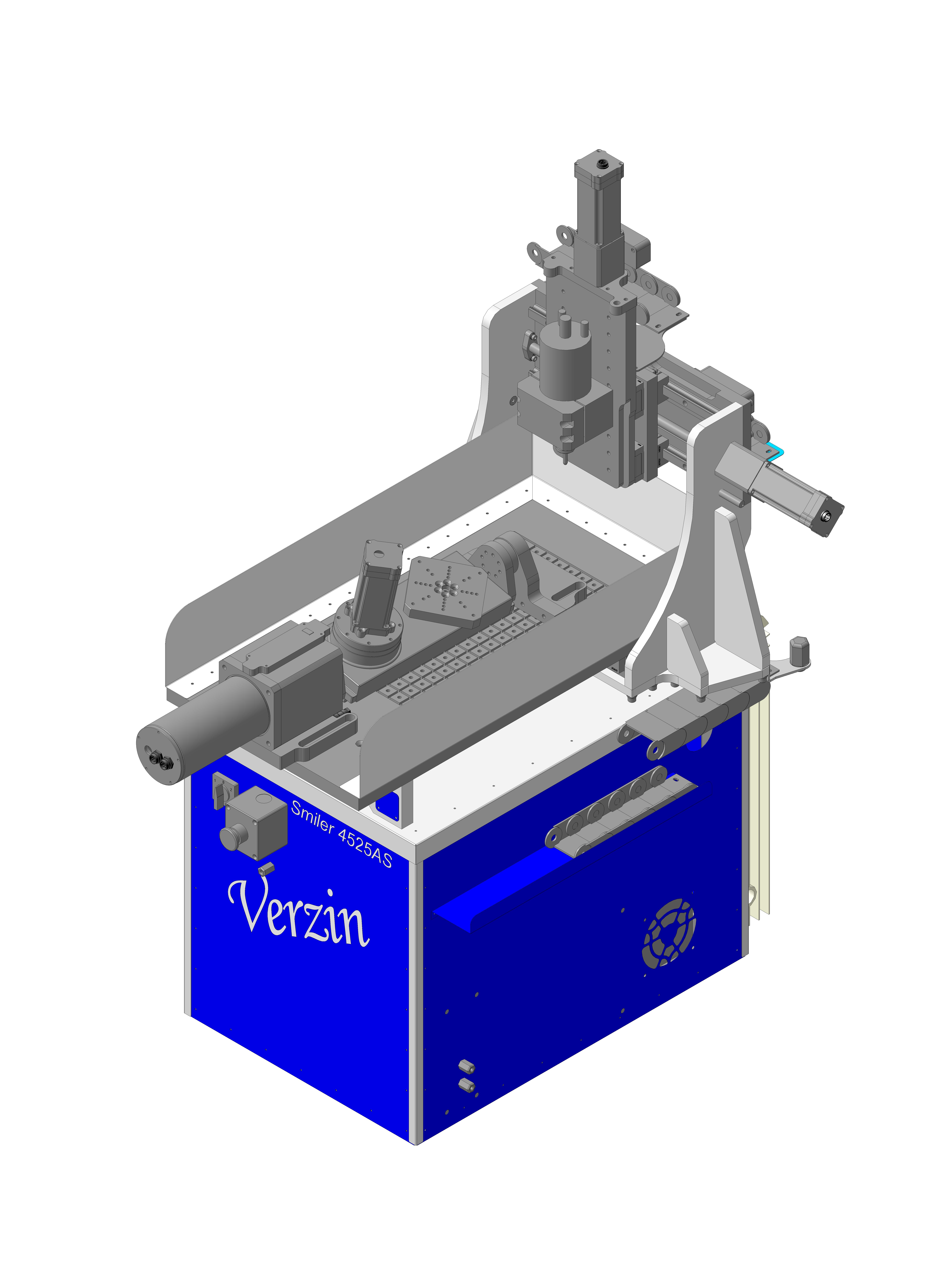

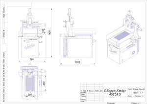

Smiler 4525AS
Видео:нет
Фото работ:нет

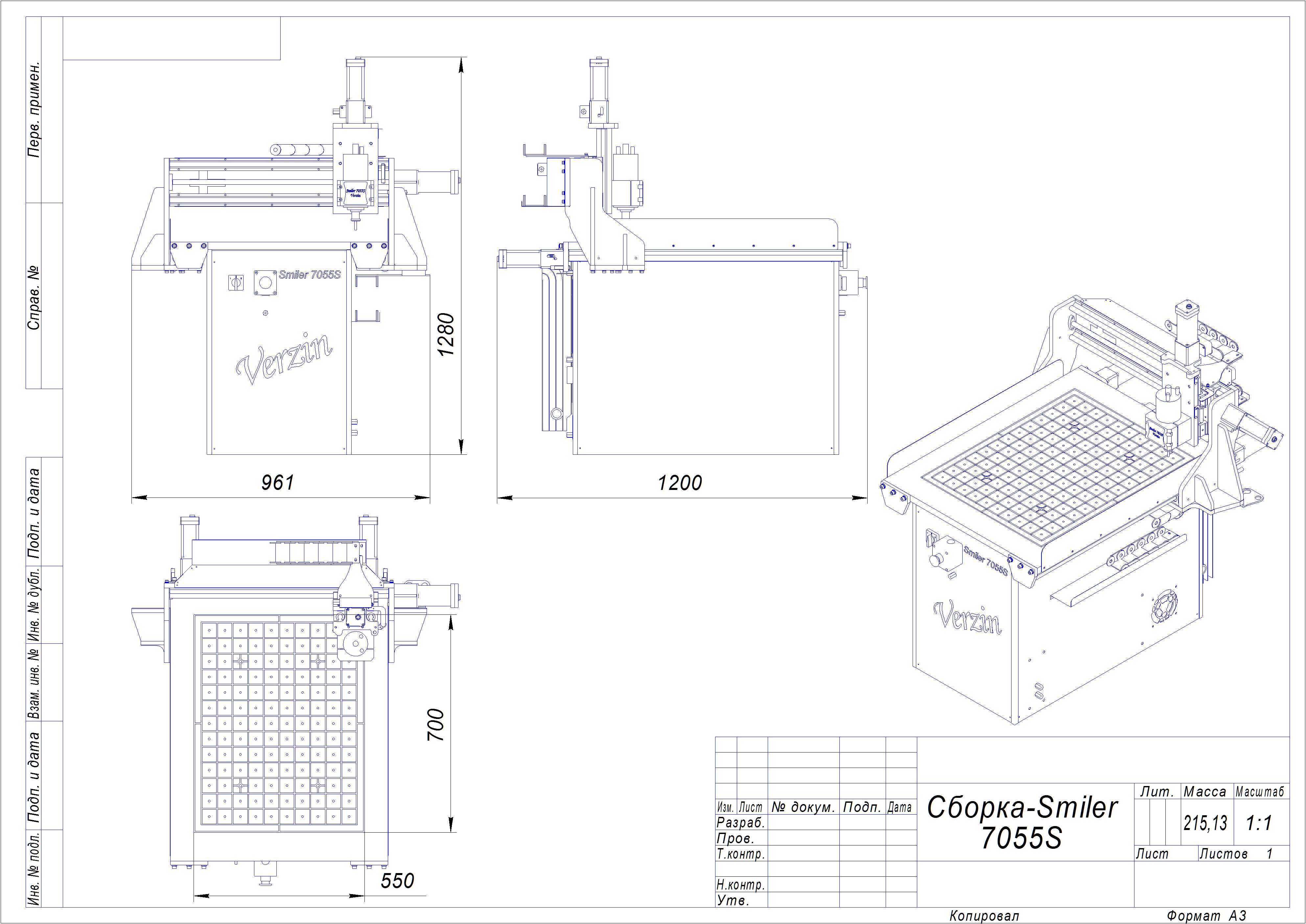

Smiler 7055S
Видео:http://www.youtube.com/watch?v=DAzdHzgfHXg
Фото работ:нет
Фото станка:см.документацию

Re: Verzin
Последнее фото - вопрос: а шаговик не будет цеплять шпиндель? А то торчит так "неудобоваримо". Да и привод наклона столика ОЧЕНЬ страшный - как понимаю так нема34 150мм шаговик? А на осях что за чудо-шаговики?
- Ura
- Кандидат
- Сообщения: 97
- Зарегистрирован: 05 ноя 2012, 21:42
- Репутация: 30
- Настоящее имя: Юра
- Контактная информация:
Re: Verzin
Если УП будет составляется грамотным программистом все будет хорошо.
ШД 23-110.
ШД 23-110.
