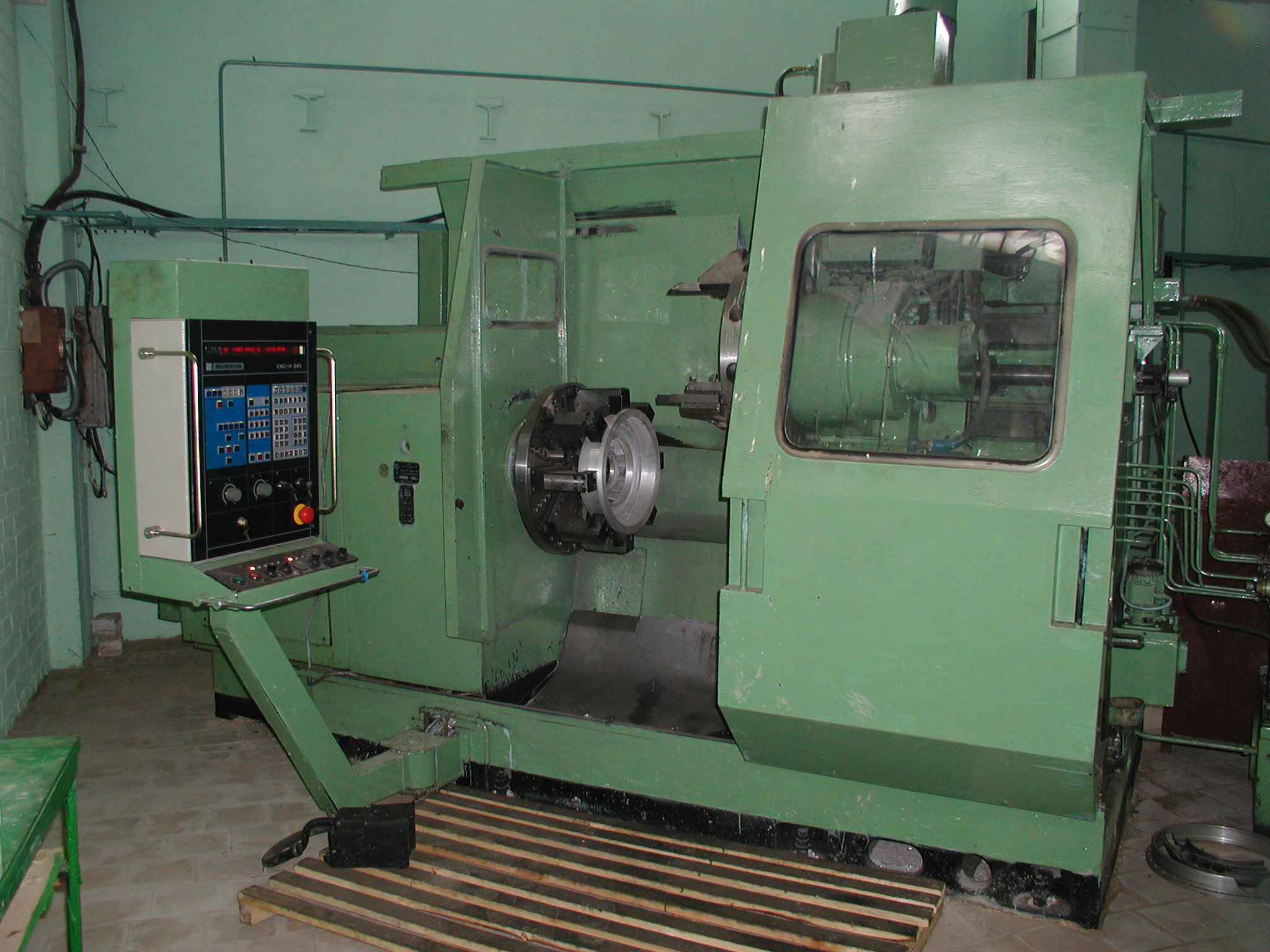

Надо заменить стойку, по моему Nimerik NC 610 на токарном 1740РФ3.
Станок робочий, т.е. меняем только мозги.
Примерно вот такой:
30776336-original.jpg (13006 просмотров) <a class='original' href='./download/file.php?id=30567&mode=view' target=_blank>Загрузить оригинал (728.25 КБ)</a>
По входам/выходам получается около 120 штук
5i25 - одна или две
7i77 - одна или две
7i74 - для smart serial
7i73 - для кнопок стойки + штурвал (через sserial)
7i66-8 - для выходов 2.5А 24В (через sserial)
7i64 - для входов выходов 24В 0.2А (через sserial)
Все это дело думали поставить вместо родных плат в стойку. Но оказалось, что все эти платы стоят в заднем шкафу станка.
Расстояние по проводу оттуда до стойки около 10м.
Вот думаем, как это лучше сделать?
- поставить материнку в стойку, но тогда придется тянуть шлейфы до мес. Smart serial вроде это выдержит, но вот с 7i77 через db25 - вопрос. В мануалах по этому ничего нет.
- поставить материнку в задний шкаф, тогда придется тянуть монитор и клавиатуру в стойку. Монитор планируем с сенсорной панелью, соответственно USB :? ... присматриваемся к такой штуке: к KVM удлинителю, который прокинет по Ethernet монитор + USB, куда уже воткнем, монитор, клаву и прочее ( http://www.sonet.ru/catalog/KVM_udlinit ... E100-A7-G/ )
Что можете посоветовать по этому поводу?
Боюсь наводок от серв или платы управления главным приводом. Надо ли? И как с ними бороться :freak:?

Mesa can supply IEEE-1284 cables tested with the 5I25 / daughtercard combination
in 6 and 10 foot lengths.
На 10 метров обязательно нужно дифпары, которых нет у 5i25.
Удлинитель VGA+USB нормальное решение, у меня такое работало на ~25 метров. Только из-за помех на кабеле изображение может рябить. Там тупо по витой паре передаются RGB+USB. Поэтому кабель лучше 6 категории экранированный.
И USB там скорее всего v1.1.

UAVpilot писал(а):И USB там скорее всего v1.1.
А от этого могут возникнуть сложности?
Мне надо только сенсор от монитора + клава + мышь. а, ну еще + флешка, но скорость не сильно важна.
Re: 1740РФ3 замена NC610 на LinuxCNC + Mesa
Клава, мышь и сенсор будут работать нормально, флешка - медленно.
И ещё проверь - может не быть гальванической развязки. У них есть такие модели...
В смысле kvm без развязки?
А она нужна?
ЗЫ а на комп рядом стоящие привода (до 1м) могут повлиять?
У меня была модель, у которой эти две коробочки оказались связаны по земле - в один прекрасный день при переключениях на стороне монитора оно через VGA и PS/2 выжгло половину серверной материнки... :(
В твоём случае может получится большая петля по земле, что чревато как минимум помехами, или как вариант, тоже вступишь в клуб обладателей горелых материнок. :)
Nick писал(а):ЗЫ а на комп рядом стоящие привода (до 1м) могут повлиять?
Если не запитывать от общего БП, то не должны. :) Я ставлю в одном шкафу и не заморачиваюсь, расстояние сантиметров 25.

Я бы сделал так:
В пульте оператора:
5i25/6i25, 7i85 и 7i73.
к 7i85 можно подключить 5 sserial карт, которые расположить в электрошкафу и 4 энкодера:
1) Изображение аналоговое управление 7i83:
2) Изображение 2 по 48 цифровых изолированных входов 7i69
3) 2 терминальных блока IDC50, типа такого http://ru.aliexpress.com/item/IDC40-mal ... 1568193302
4) модуль из 24 реле типа http://ru.aliexpress.com/item/24-relay- ... 12384.html
5) все, что на простых печатных платах требуется повесить на DIN-рейку, запихать в профиль типа такого http://www.aliexpress.com/snapshot/6146174995.html
6) не забыть про RC-цепочки
Если не напрягает 2 штуки 5i25, то так:
I. 5i25<---->7i74<----RS422---->(7i83,2x7i69,7i33)
II. 5i25<---->7i85
Итого 89+89+69+69++69+79+69=$533 + $8 UM профиль + $2х18 терминалы IDC50 на DIN-рейку + необходимое кол-во реле.
Очень красивая получается ЧПУшка.
:bender:

UAVpilot писал(а):Удлинитель VGA+USB нормальное решение, у меня такое работало на ~25 метров.
Какие требования к длинному кабелю кабелю VGA?
Должны ли быть отдельно экранированы RGB и HV сигналы?
Не лучше ли взять 5шт. самых дешёвых РК-75 для этого?
Мне где-то на 5-7м надо
Нормальнт дружит. У нас так 1740 со стойкой NC-100 работают. Моник в пульте, ЧПУ в шкафу. Кабель с виду обычный мониторный...
Индеец писал(а):Какие требования к длинному кабелю кабелю VGA?
Я ж там сразу написал, что желательно UTP Cat6.
