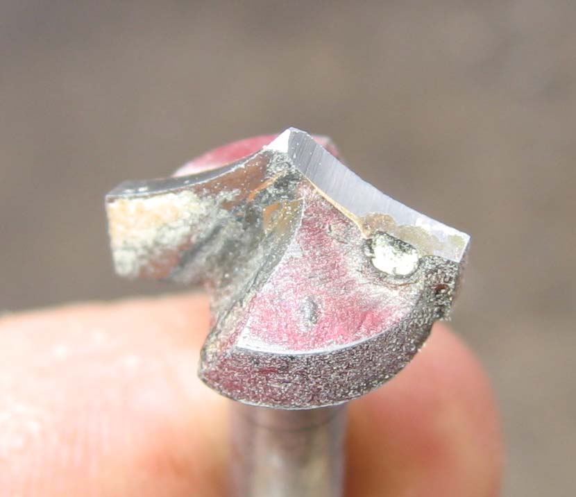

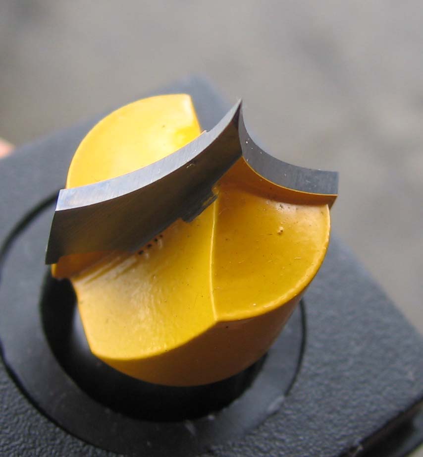

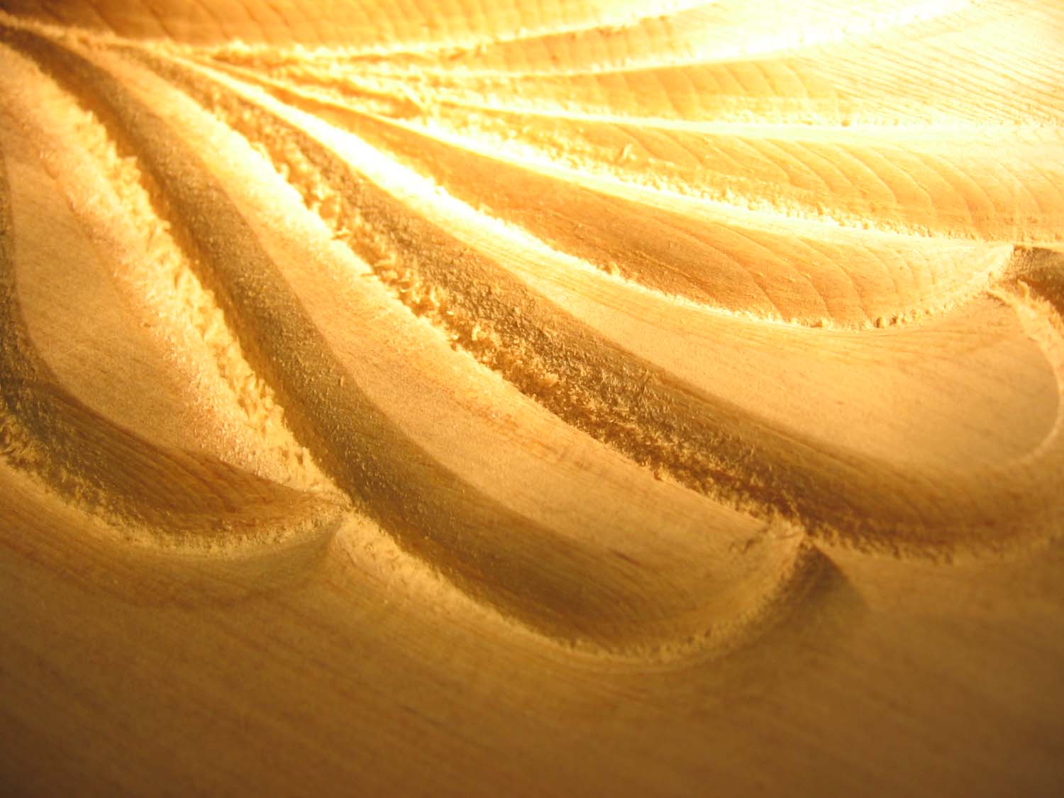

Так похожие и в Гравмане есть: http://www.gravman.ru/tools_6_9.htm И цена примерно такая же. Но качество заточки самого кончика у эркоровских подобных фрез гораздо лучше. У гравмановских фрезеровка от кончика получается лохматая. Может сейчас чего и изменилось, я работал гравмановскими в прошлом году.
Красная - фреза от Гравмана:
1.JPG (4487 просмотров) <a class='original' href='./download/file.php?id=30559&mode=view' target=_blank>Загрузить оригинал (45.61 КБ)</a>
Жёлтая - от Энкора:
IMG_8051.JPG (4487 просмотров) <a class='original' href='./download/file.php?id=30560&mode=view' target=_blank>Загрузить оригинал (44.44 КБ)</a>
Вот нашёл фотку фрезеровки кедра фрезой от Гравмана:
IMG_8047.JPG (4487 просмотров) <a class='original' href='./download/file.php?id=30561&mode=view' target=_blank>Загрузить оригинал (115.9 КБ)</a>
