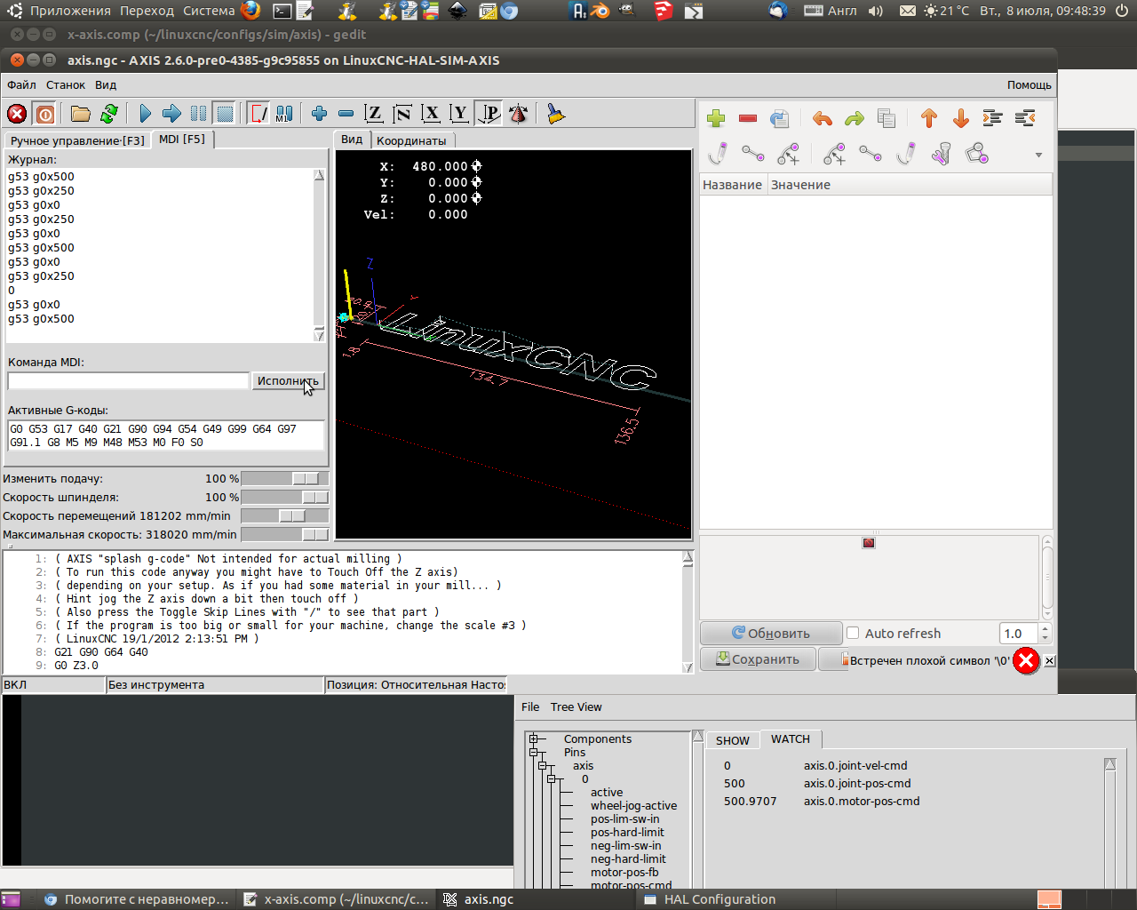

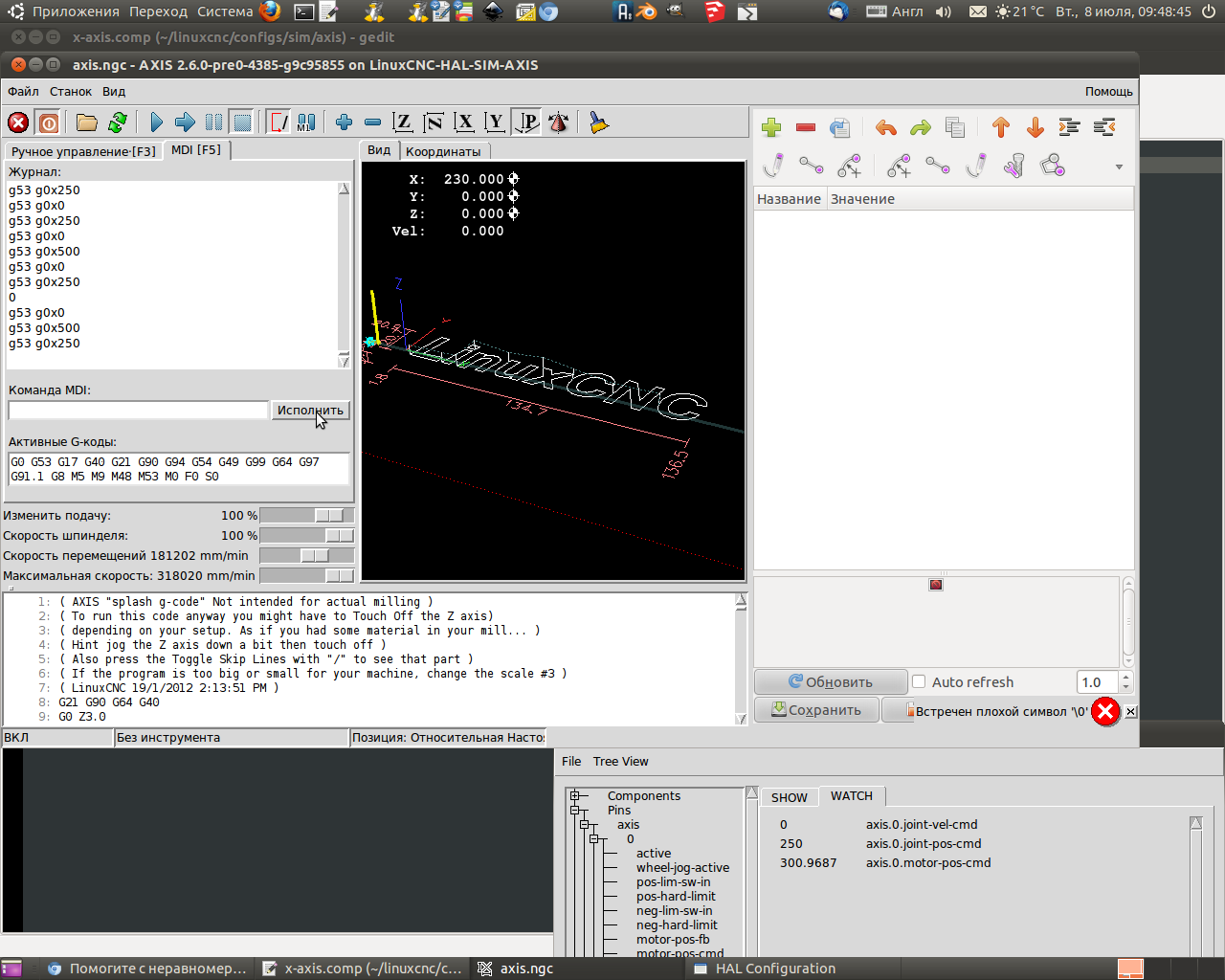

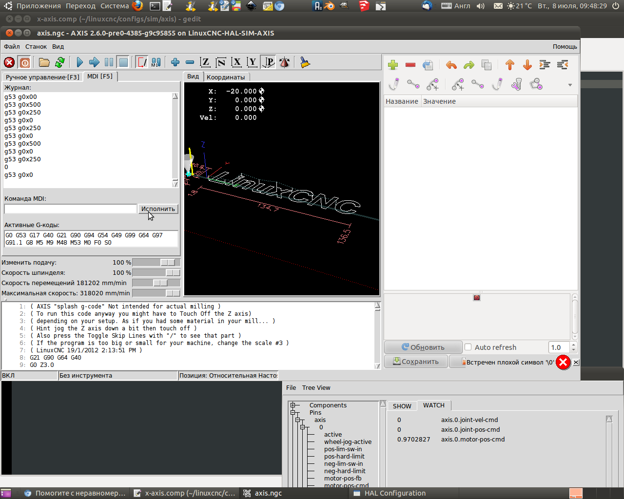

Проверил - работает:
файл comp
0 0 0
250 200 200
500 500 500
Говорим ехать в 0 = motorpos-cmd 0,968... (начальный отступ) (кстати лучше говрить g53 g0 x0, чтобы ехал в станочный 0)
Говорим ехать в 500 = motorpos-cmd 500,968 - т.е. едет нормально
Говорим ехать в 250 = motorpos-cmd 300,... - т.е. компенсация работает.
Возможно ты не задал остальные пределы, которые в 0 и 500. Тогда действительно будет работать только как компенсация, причем равномерная по всей длине или около того :). Чтобы правильно вычислить пропорцию нужно минимум две точки, а в твоем случае три.
