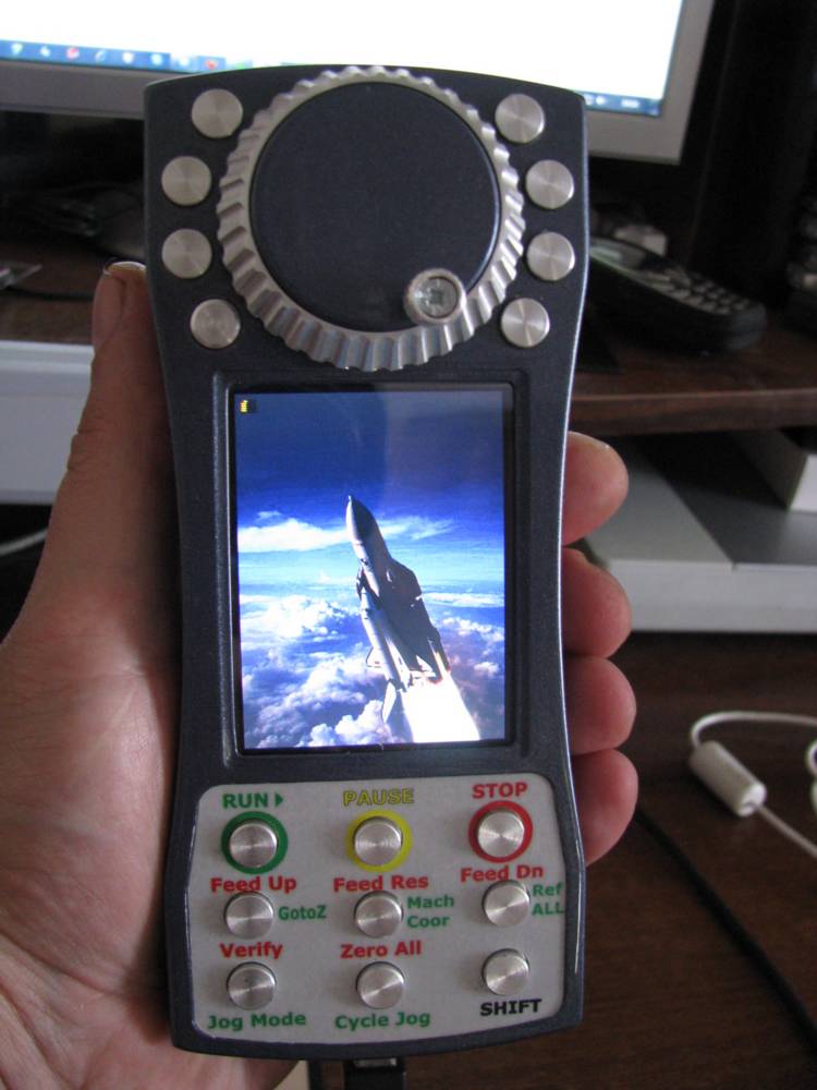

Подарили малость неисправный пульт ShuttleRU_STM32, разбит разъем, села батарейка, пыль, но вылечить можно.
new_pendant.jpg (3828 просмотров) <a class='original' href='./download/file.php?id=30485&mode=view' target=_blank>Загрузить оригинал (63.72 КБ)</a>
Основная проблема в том, что он заточен под Mach, а я мечтаю подключить его к LinuxCNC 2.5.1.
Как я понимаю, требуется подключить некий модуль HAL, но я ни разу такое не делал. Поиск по форуму касательно именно этого пульта ничего вразумительно не дал.
Хотелось бы представлять примерный алгоритм действий.
Re: Пульт ShuttleRU и LinuxCNC 2.5.1.
Там надо написать этот модуль специально под эти пульты.
Я начал-было это делать, но нормальных спеков на них автор так не дал. На просьбу посодействовать в проверке написанного кода (прислать какую-нибудь тестовую прошивку или прошитый МК) получил отказ и предложение купить сам пульт и на нём тестировать. Покупать пульт, который возможно так и не заработает по линукс я не стал, а позже, когда удалось им попользоваться и вовсе потерял к нему интерес.

Svarog писал(а):Подарили малость неисправный пульт ShuttleRU_STM32, разбит разъем, села батарейка, пыль, но вылечить можно.
я бы подарил его дальше другому :)
под linuxcnc есть недорогие приспособленные пульты (и исправные!).
Сам пользуюсь беспроводным Logitech Freedom 2.4 (купил б.у. за 20$), наиудобнейшая штука, одной рукой управляется, перемещение в 3D, есть все для подключения здесь в теме http://cnc-club.ru/forum/viewtopic.php?f=15&t=563#p2768

UAVpilot писал(а):нормальных спеков на них автор так не дал.
verser писал(а):я бы подарил его дальше другому
Спасибо. Советам внял. Идея с джойстиком понравилась, буду копать в этом направлении.
На счет имеющегося пульта - в любом случае восстановлю и продам\подарю кому-нибудь из мачеводов.

Там не только эргономика. Владельца пульта, которым я попользовался потом "пробило на поплакаться" и он сказал, что пульт периодически глючит и что судя по по всяким форумам не только у него одного. В чём заключался глюк не помню, толи что-то с перемещениями, толи с координатами, лечение одно - выдеруть кабель, досчитать до 5 и вставить снова.
P.S. У этого разъём пострадал возможно от того, что его в гневе попытались запустить в стену не отсоединив кабель... :hehehe:
UAVpilot писал(а):В чём заключался глюк не помню, толи что-то с перемещениями, толи с координатами, лечение одно - выдеруть кабель, досчитать до 5 и вставить снова.
USB соединение пропадает периодически, у некоторых компы вааааБще отказывались видеть этот пульт :)

В данном случае было малость по другому. Место, где был расположен станок, в зимнее время отапливалось крайне плохо. Работа при минусовых температурах окружающего воздуха - далеко не исключение. Из за этого глючил БП компа, и именно канал +5vsb. Переключить питание USB-портов на +5v не позволяла конструкция мамки. Да и у ребят, которые там работали, руки больше под топоры заточены, нежели под нежную электронику.
Раз пошла такая пьянка, подскажите совместимую с LinuxCNC модель пульта, желательно беспроводную. Вышеозначенный джойстик в окружающих сельпо не обнаружен. Похоже, его с производства сняли. Как вариант, рассматриваю ЭТО. Видел в работе на маче, понравилось. Если да, то придется договариваться с собственной жабой, ибо цена.

Svarog писал(а):Вышеозначенный джойстик в окружающих сельпо не обнаружен. Похоже, его с производства сняли. Как вариант, рассматриваю ЭТО.
А ЭТОго стало быть в окружающих сельпо просто завались?.. :)
Приезжайте к нам :) http://baraholka.onliner.by/search.php? ... A+Logitech
Думаю, что ubuntu (а с ней и linuxcnc) поддерживает большинство популярных джойстиков, не только от Logitech.
Svarog писал(а):Как вариант, рассматриваю ЭТО.
Вполне.
На видео вроде работает в LinuxCNC:
http://www.youtube.com/watch?v=z2cOINrzQQw
на видео самый первый вариант, который вроде совместим с hidcomp. У последующих моделей (с экранами) совместимости нет или она не полная.
