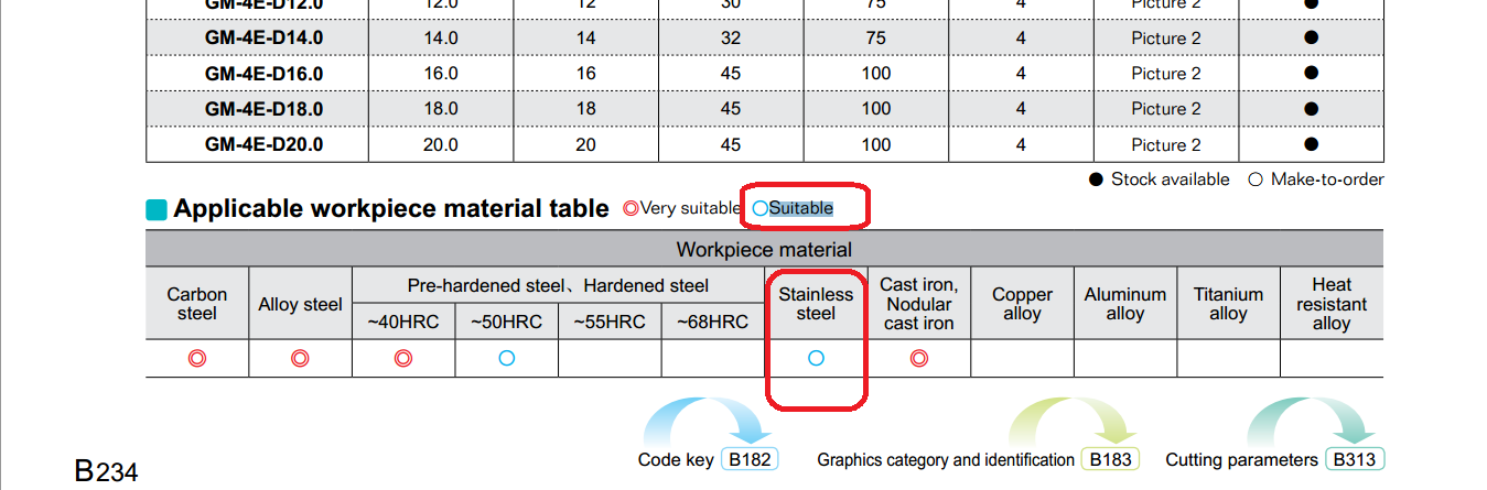

Фреза производства ZCC-CT, оказалась не 2-х а 4-х заходная, марка: GM-4E-D1.0 KGM303производитель фрезы дает параметры типо Vc на фрезу?
Тех. параметры фрезы выяснить не удалось, вот все что удалось найти - http://zcctools.ru/GM.pdf
Кстати, что можете сказать по поводу качества этих фрез?
А получется на фрезере bf20 и указанным инструментом резать н/ж?весело н/ж обрабатывается
Может быть есть какие-то рекомендации по работе с данным материалом?
Если пшикать периодический это будет вредно для фрезы?Либо делать СОЖ, либо вообще не пшикать.
Н/ж можно пилить без СОЖ или фреза быстро кончится?

нержа вязкая хоть на каком станке фрезерую, но если станок хлипкий из Алу станок тогда вообще весело. bf20 должен справиться.vikcnc писал(а):А получется на фрезере bf20 и указанным инструментом резать н/ж?
Производитель грит типо подходит для нержи
Запрашиваешь у этих продавцов полный каталог, где будет указаны Vc для этих фрез для нержиvikcnc писал(а):Может быть есть какие-то рекомендации по работе с данным материалом?
Фреза нагревается, потом пшик она охлаждается что будет проще на примере: берешь кусаешь мороженое, потом горячий чай и так пол часа. Что с зубами будет? Есть фрезы которым СОЖ вообще противопоказана, так как в зоне реза высокая температура, а потом обливается СОЖ и напылению хана. Рекомендации по СОЖ и режимам должны быть в каталоге.vikcnc писал(а):Если пшикать периодический это будет вредно для фрезы?
И готовься что несколько фрез угробишь

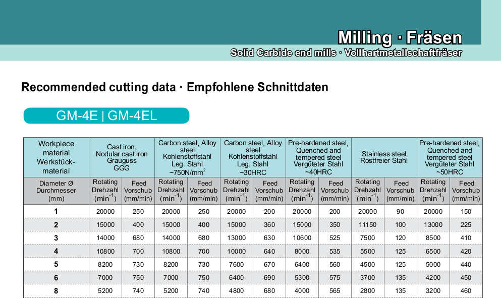

Нашел какие-то параметры резки, правда тут нет параметров типа Vc.
Сколько я понимаю для нержевейки тут указывается что при 20.000 об./м подача составляет 90 мм/мин.
Т.е. при частоте вращения 2.000 об./м подача должна составлять 9 мм/мин, так?

Они сразу режимы посчитали. Съем не больше 10% диаметра от фрезы и в путь

Это для диаметра фрезы 1 мм.vikcnc писал(а):Сколько я понимаю для нержевейки тут указывается что при 20.000 об./м подача составляет 90 мм/мин.
Re: Подскажите чем и как обрабатывать AISI 304
Так, ладно, фрезер дает максимум 3000 об./м, я планирую работать на 2000.
Я правильно понимаю что для диаметра фрезы 1 мм и при частоте врещения шпинделя 2000 об./м подача составит 9 мм/мин?
Полметра за смену - это же нереально медленно или как?
Если я буду фрезеровать нержевейку без СОЖ, быстро ли будет убиваться фреза или при таких режимах это пофигу?
Если еше учесть что съем как Вы говорите должен составлять 10% т.е. 0,1 мм, то для сквозного пропила листа стали длиной в 10 мм и толщиной 1 мм займет почти 10 минут, т.е. за 8 часов работы я смогу пропилить аж целых 480 ммОни сразу режимы посчитали. Съем не больше 10% диаметра от фрезы и в путь

А не надо на BF работать фрезами 1мм. Он к этому не приспособлен.vikcnc писал(а):Полметра за смену - это же нереально медленно
Или шпиндель менять на скоростной.
