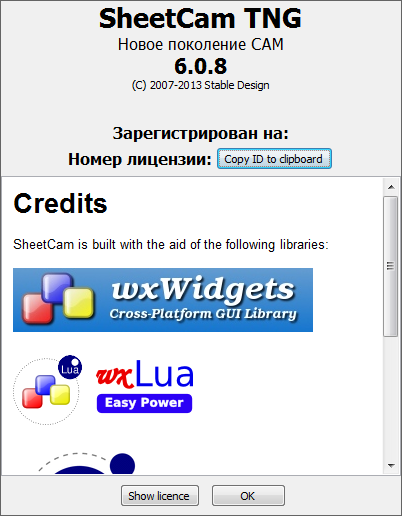

Re: Проблема с масштабом SheetCam и Mach3
Andy, здесь что в Шиткаме стоит?
123.png (15787 просмотров) <a class='original' href='./download/file.php?id=30331&mode=view' target=_blank>Загрузить оригинал (49.08 КБ)</a>

А что за версия SheetCam?
Andy писал(а):А что за версия SheetCam?
это у тебя что за версия такая хитрая?

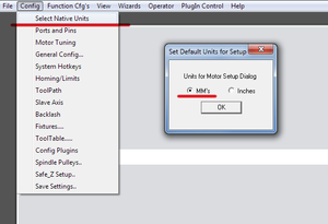

В коде размеры нормальные. Скорее всего, Мач настроен по умолчанию на дюймы. А когда приходит команда G21, он всё уменьшает в 25,4 раза.

Где в Маче меняются единицы по умолчанию - пусть "мачисты" подскажут. Кроме того, наверно, придется изменить масштабы по всем осям.
Похоже, ты его настраивал применительно к миллиметрам, а Мач "думал", что это дюймы :)

Так и есть. В Арткамовской программе нет команд G20 или G21. Поэтому станок использует единицы по умолчанию. А в шиткамовской G21 есть, поэтому Мач переключается на миллиметры. Только они у него настроены неправильно.
2014-07-02 14-28-57 Скриншот экрана.png (15747 просмотров) <a class='original' href='./download/file.php?id=30340&mode=view' target=_blank>Загрузить оригинал (42.15 КБ)</a>
Andy
Сообщения: 49
Зарегистрирован: 16 июн 2014, 23:29
Сообщение Andy »
michael-yurov писал(а):
Огромное спасибо. Все заработало.

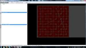

Теперь появилась новая проблема.
Поэтапно:
Рисую чертеж детали в Autocad. сразу все расставляю. Сохраняю в .dxf.
В SheetCam открываю файл. Все настраиваю.
Загружаю в Mach3, а там отображается все вообще не пойми как. И так каждый раз. И каждый раз по-новому. А иногда вообще не отображается.
5 файл- другой чертеж. Просто попробовал расставить делали друг от друга. Результат тот же.
Внизу скрины.
1.png (15713 просмотров) <a class='original' href='./download/file.php?id=30398&mode=view' target=_blank>Загрузить оригинал (224.54 КБ)</a>
2.png (15713 просмотров) <a class='original' href='./download/file.php?id=30399&mode=view' target=_blank>Загрузить оригинал (132.04 КБ)</a>
3.png (15713 просмотров) <a class='original' href='./download/file.php?id=30400&mode=view' target=_blank>Загрузить оригинал (144.79 КБ)</a>
4.png (15713 просмотров) <a class='original' href='./download/file.php?id=30401&mode=view' target=_blank>Загрузить оригинал (596.1 КБ)</a>
5.png (15713 просмотров) <a class='original' href='./download/file.php?id=30402&mode=view' target=_blank>Загрузить оригинал (600.21 КБ)</a>
Так ты чего начертил то - детали (замкнутые контуры), или набор линий?
С какой стороны SheetCAM их вырезать будет?
Я вот, как человек, не могу понять, что это начерчено и как это вырезать.
А то что последовательность обработки такая странная - так это нормально - станок просто движется по кратчайшему пути к следующему элементу.
