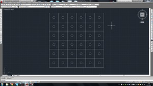

Теперь появилась новая проблема.
Поэтапно:
Рисую чертеж детали в Autocad. сразу все расставляю. Сохраняю в .dxf.
В SheetCam открываю файл. Все настраиваю.
Загружаю в Mach3, а там отображается все вообще не пойми как. И так каждый раз. И каждый раз по-новому. А иногда вообще не отображается.
5 файл- другой чертеж. Просто попробовал расставить делали друг от друга. Результат тот же.
Внизу скрины.
1.png (15728 просмотров) <a class='original' href='./download/file.php?id=30398&sid=016458325dfbfa272e82d6d6a5f2524e&mode=view' target=_blank>Загрузить оригинал (224.54 КБ)</a>
2.png (15728 просмотров) <a class='original' href='./download/file.php?id=30399&sid=016458325dfbfa272e82d6d6a5f2524e&mode=view' target=_blank>Загрузить оригинал (132.04 КБ)</a>
3.png (15728 просмотров) <a class='original' href='./download/file.php?id=30400&sid=016458325dfbfa272e82d6d6a5f2524e&mode=view' target=_blank>Загрузить оригинал (144.79 КБ)</a>
4.png (15728 просмотров) <a class='original' href='./download/file.php?id=30401&sid=016458325dfbfa272e82d6d6a5f2524e&mode=view' target=_blank>Загрузить оригинал (596.1 КБ)</a>
5.png (15728 просмотров) <a class='original' href='./download/file.php?id=30402&sid=016458325dfbfa272e82d6d6a5f2524e&mode=view' target=_blank>Загрузить оригинал (600.21 КБ)</a>
Re: Проблема с масштабом SheetCam и Mach3
Так ты чего начертил то - детали (замкнутые контуры), или набор линий?
С какой стороны SheetCAM их вырезать будет?
Я вот, как человек, не могу понять, что это начерчено и как это вырезать.
А то что последовательность обработки такая странная - так это нормально - станок просто движется по кратчайшему пути к следующему элементу.
