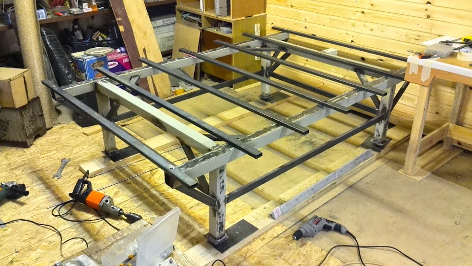

Всем привет. Начал сборку своего второго станка. Может будет кому интересно.
Итак проект.
Габариты 2080*1900
Рабочее поле 1750*1350
Шаговый двигатель Nema 23_2430 ток фазы 3,0А, сопротивление фазы 1Ом, крутящий момент 28кг*см :stepper:
Контроллер к-425 :controller:
Направляющие цилиндрические рельсы 20мм
Профиль использовался для постройки рекламных стендов и корпусов Октанорм максима.
И так начнем с рамы.
Сварщик я не очень так что пришлось попотеть.
А вот и ножки
Ну вот вроде получилось.

Итак продолжу.
Пришлось купить торцовку по дереву для резки профиля. Конечно так же приобрел диск по алюминию. Отлично режет.
Сегодня столкнулся с проблемой, алюминиевые детали имеют небольшой прогиб
Решения пока не нашёл, может кто что порекомендует?
Можно конечно новые сделать , но это опять расходы так как материала нет.
И так проблему попробовал решить прогибом детали в противоположную сторону.
Но это оказалось бесполезно. И тут ко мне приехал мой старый друг и решил проблему
очень быстро и легко. Всего то несколькими ударами кувалдой.
И так продолжаю сборку

Так вот и стол
Теперь портальчик

Ну вот и уже стоит на своем месте
