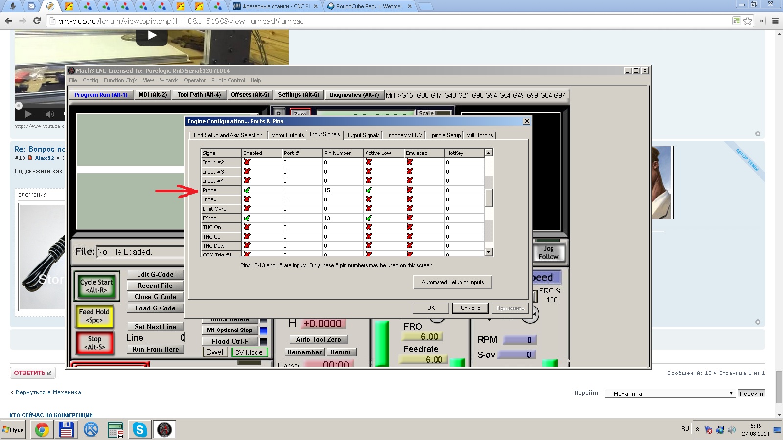

Re: Вопрос по расчету редуктора и настройки Mach
Сообщение Alex52 »
Подскажите как в Mach эту штуку настроить.

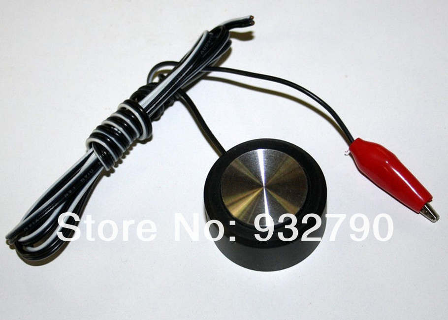

Так
Датчик Z0.jpg (6766 просмотров) <a class='original' href='./download/file.php?id=32441&mode=view' target=_blank>Загрузить оригинал (332 КБ)</a>

Думаю что фреза после касания должна вставать в безопасное положение? Полагаю тут же и концевики.
Fisher
Сообщения: 3317
Репутация: 424
Откуда: Киров
Сообщение Fisher »
Да. Концевики на этой-же вкладке.
Нормальная настройка Z0 есть на скринсете Михаила Юрова - "проваливаешься" в кнопку Z0 и ставишь высоту своего датчика. В стандарте я даже не искал, где это забивать.
Дрюня
Сообщения: 1986
Репутация: 1504
Откуда: Днепр
Сообщение Дрюня »
Alex52 писал(а):Думаю что фреза после касания должна вставать в безопасное положение?
Нужно самому вписать толщину датчика и расстояние, на которое отойдёт фреза после касания. Вот сам скрипт для кнопки:
