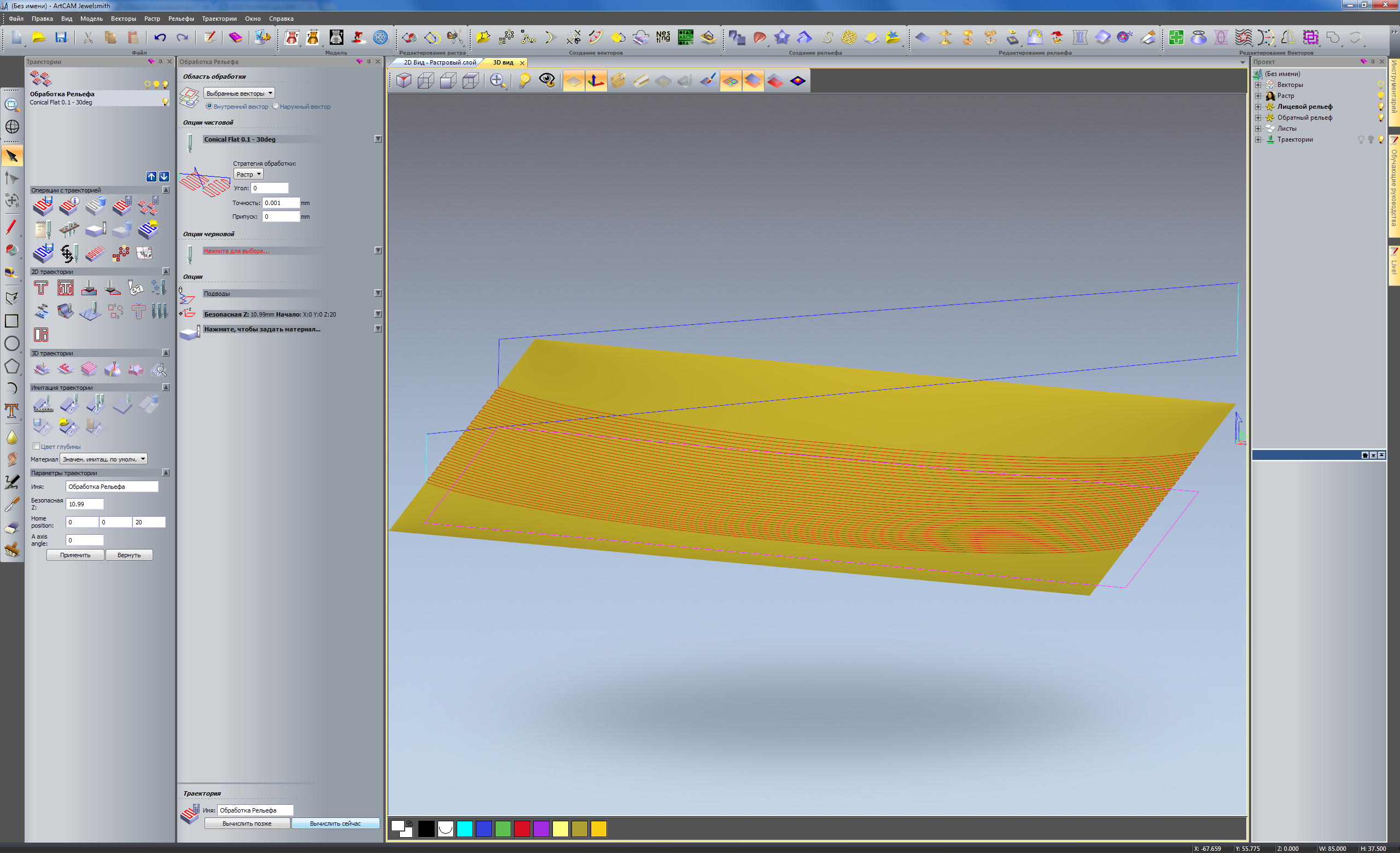

Здравствуйте!Первый раз на форуме.Подскажите пожалуйста как подготовить файл в artcame,что-бы можно было сделать линии d-1мм и глубиной в центре 4мм,а по краям 0.5мм. Спасибо.
Re: вопрос по artcamу
Нарисуй на картинке, прикрепи к сообщению, а то на словах совершенно не ясно о чем речь.
И какой инструмент есть скажи.
Картинки можно прикреплять к сообщению в стандартной форме ответа.

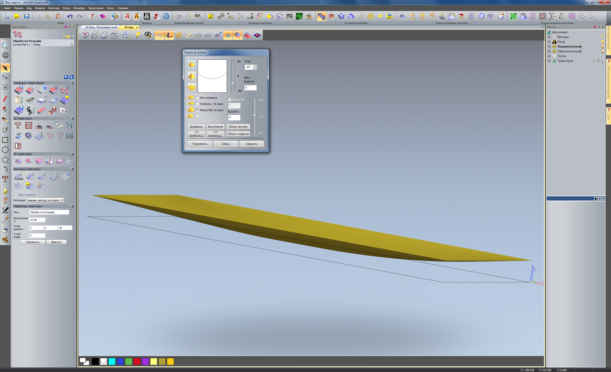

Вот попробовал сделать.
Получилось не совсем то, что нужно - надо бы поразбираться, как создать рельеф нужной формы (у меня получились все края на одном уровне).
В общем - создал прямоугольник, щелкнул по нему 2 раза, добавил рельеф с показанными настройками:

Потом выделил прямоугольную область и создал траекторию обработки рельефа по этому рельефу:

Спасибо за мысль.В УП забил фрезу 6мм и шаг 100% ,а в шпиндель поставил фрезу 1мм и всё получилось.
reklama.30 писал(а):Спасибо за мысль.В УП забил фрезу 6мм и шаг 100% ,а в шпиндель поставил фрезу 1мм и всё получилось.
А что мешало при расчете УП задать для 1 мм фрезы шаг 6 мм?
Ведь придется еще и глубину за проход, скорость подачи и обороты шпинделя перенастраивать.
