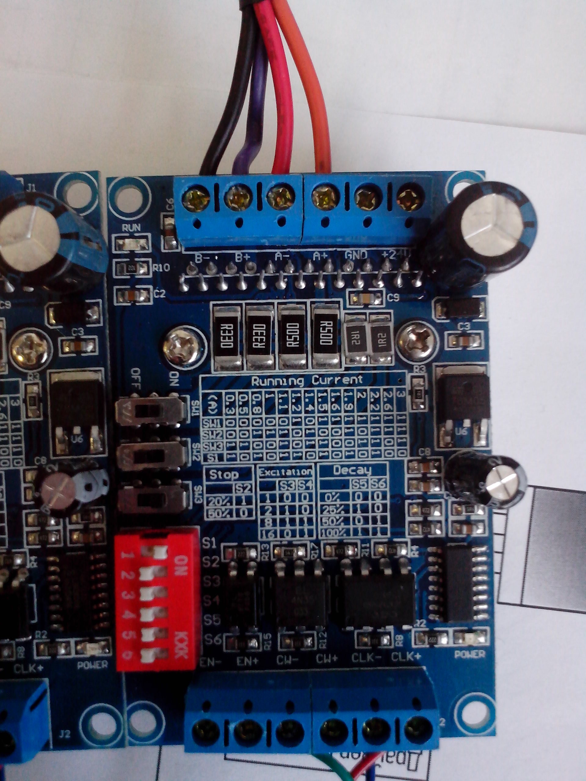

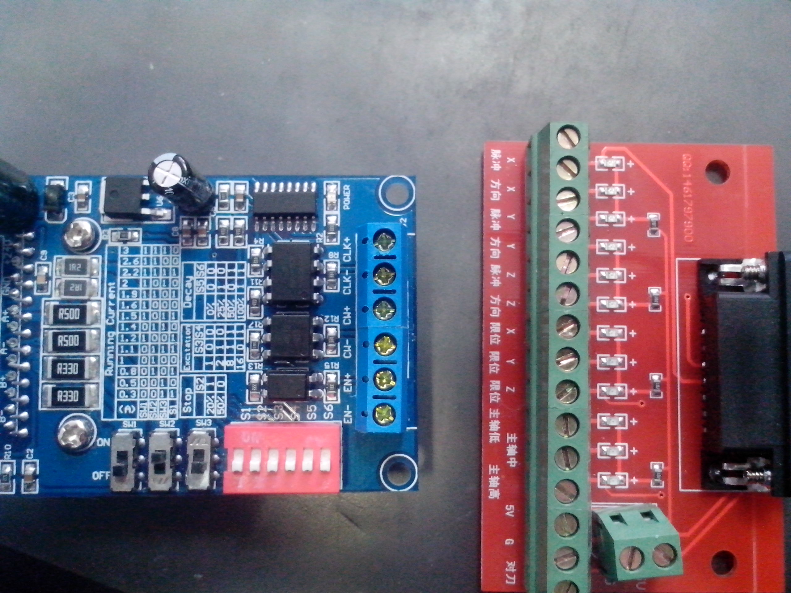

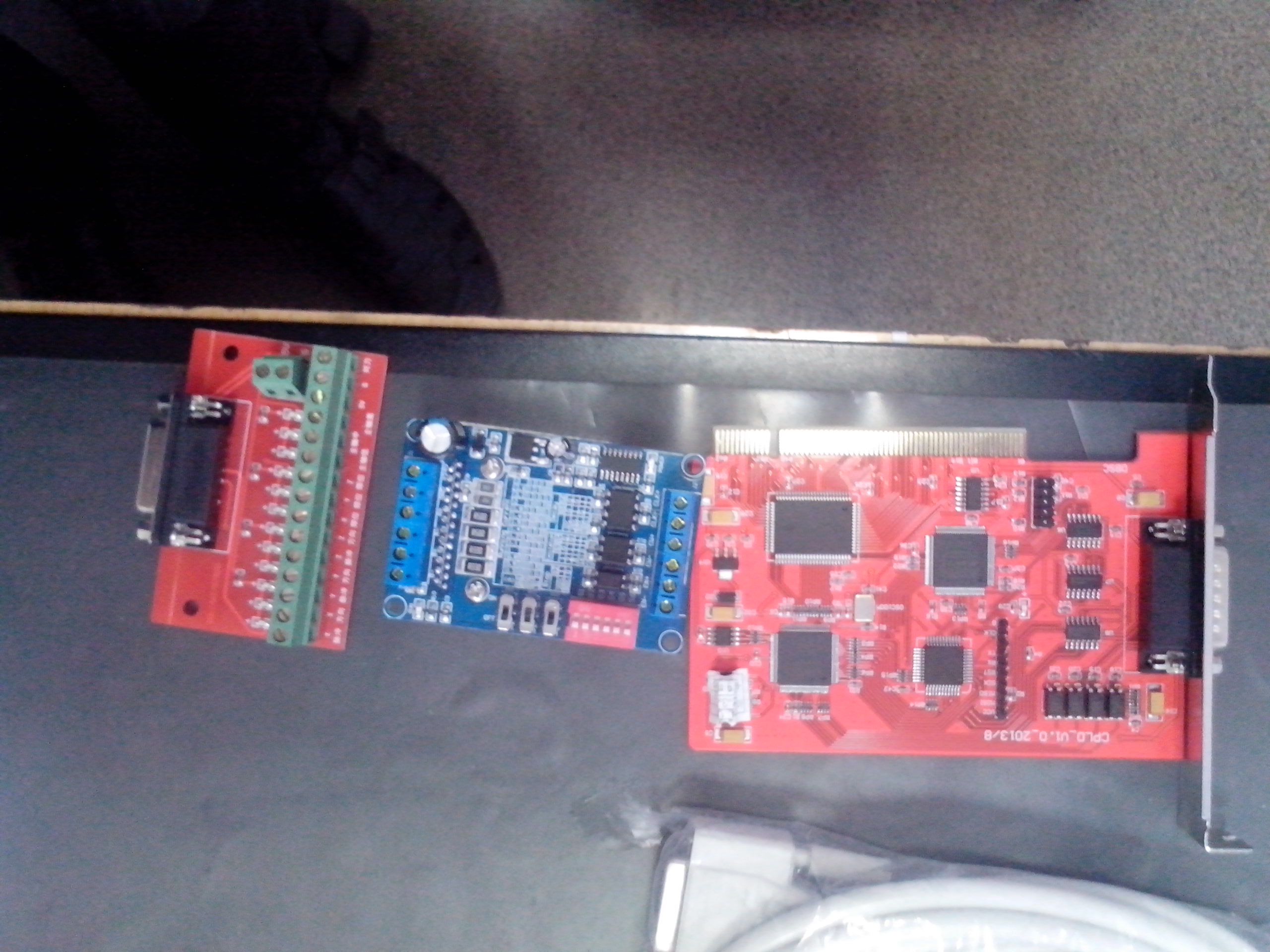

приобрел контролер Ncstudio тремя драйверами помогите подключить ))) плиз
шпговики подключил к драйверам а драйвер к плате незнаю как подключить(((
EN+,EN-, CW-, CW+, CLK-, CLK+ куда подключать?

CW CLK (это dir/step) - по одному в оси XXYYZZ, второй конец на землю.
дальше XYZ - наверное enable - но его в принципе подключать не обязательно

http://darxton.ru/Netshop/electronics/s ... _1995.html
Надеюсь никто не против прямой ссылки :) там и софт взять можно, спасибо "Даркстону" :good:
А вообще, подключение и настройка НЦ студии - это просто прелесть по сравнению с Мачем :hehehe:
На плате всё подписано, вот степы/диры, вот концевики, вот даже светодиодики состояния показывают. Так же и в софте всё без всякого шаманства.

Nick писал(а):CW CLK (это dir/step) - по одному в оси XXYYZZ, второй конец на землю.
Второй конец, скорее всего, на +5В.
И выхода Enable раньше не было.
Наверное, там входы лимитов осей.
Интересная какая-то плата - на smd и немного доработанная.

michael-yurov писал(а): И выхода Enable раньше не было.
Новая модель, это я их вожу :good: .
На плате выхода "Енейбла" нет, есть входах на драйверах, их не надо подключать. На плате студии выходы степ/дир осей, три выхода на шпиндель, три входа концевиков лимитов осей. У меня эта плата с этими драйверами прекрасно дружит, подключено по схеме на ссылке выше.

спасибо за помощь разобрался как подключать появился еще вопрос что означают переключатели stop ,excitation , Decay?
IMG_20140701_120450.jpg (2783 просмотра) <a class='original' href='./download/file.php?id=30313&mode=view' target=_blank>Загрузить оригинал (642.81 КБ)</a>
Re: Помогите разобраться с подключением драйверов
atom12 писал(а):спасибо за помощь разобрался как подключать появился еще вопрос что означают переключатели stop ,excitation , Decay?
Снижение тока во время простоя мотора,
микрошаг,
режим спада тока.
