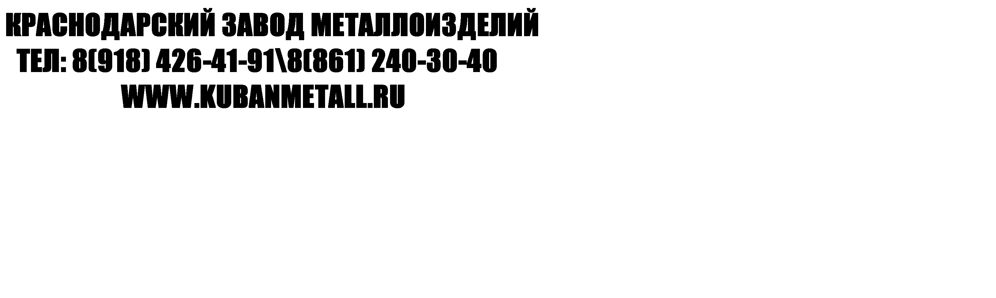

Разобрался как легко и просто делать шрифты,качаем вот эту волшебную программу inkscape, потом делаем пейнте шрифт,закидываем в inkscape, делаем вектор,сохраняем в dxf, и все!

Вот это рисовал
Новый точечный рисунок1.jpg (17720 просмотров) <a class='original' href='./download/file.php?id=29786&sid=53070df2a530cdefc50c9f33c8bb7cde&mode=view' target=_blank>Загрузить оригинал (158.11 КБ)</a>

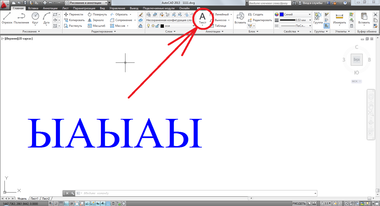

На будущее, раз решили свою проблему- этой кнопкой в Автокаде пишете обычный текст однострочный или многострочный ( значок текста находится во вкладке Аннотации,или сразу ищите на главной вкладке на панелях, оформление зависит от года программы) потом открываете файл в программу для записи уп как импорт вектора, только учтите что не все текстовые стили из Автокада другие программы понимают. В Арткаме тоже есть свой векторный текст и редактировать его там проще, стилей правда меньше :)
Безымянный.png (17711 просмотров) <a class='original' href='./download/file.php?id=29788&sid=53070df2a530cdefc50c9f33c8bb7cde&mode=view' target=_blank>Загрузить оригинал (105.29 КБ)</a>

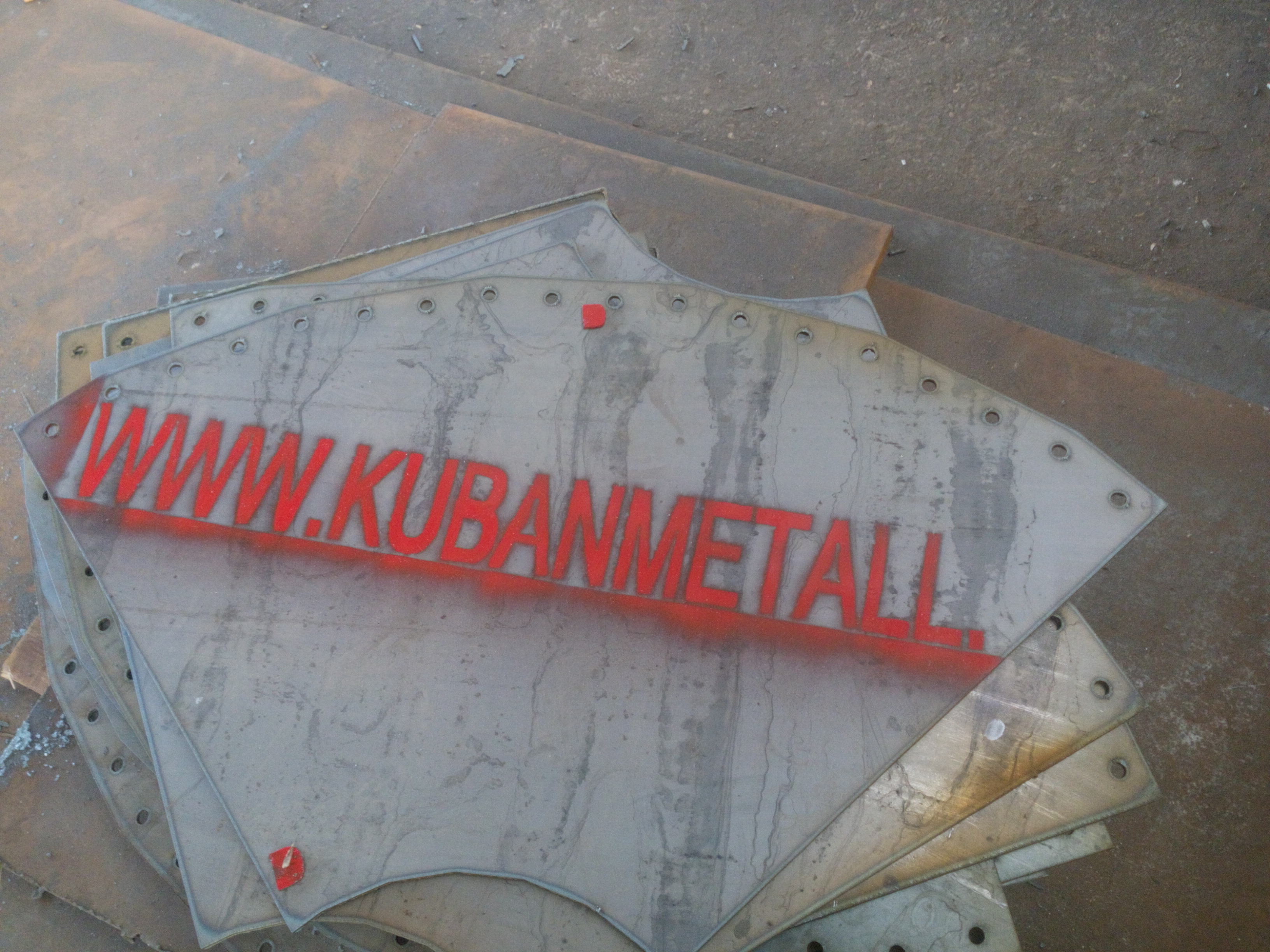

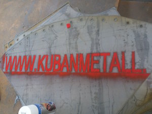

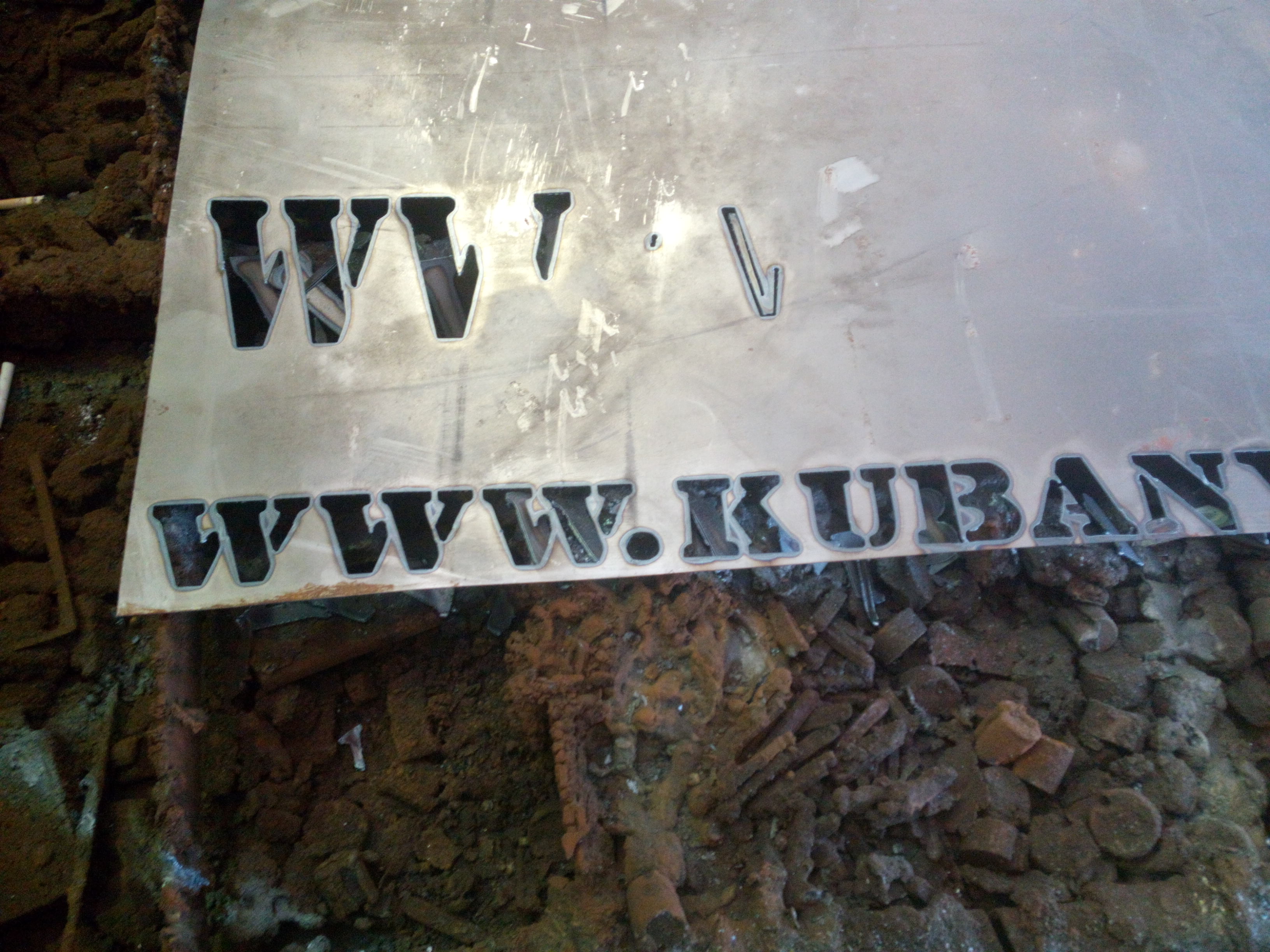

Кстати вот что получилось!!!
IMG_20140620_135828.jpg (17614 просмотров) <a class='original' href='./download/file.php?id=29825&sid=53070df2a530cdefc50c9f33c8bb7cde&mode=view' target=_blank>Загрузить оригинал (875.3 КБ)</a>
IMG_20140620_163509.jpg (17614 просмотров) <a class='original' href='./download/file.php?id=29826&sid=53070df2a530cdefc50c9f33c8bb7cde&mode=view' target=_blank>Загрузить оригинал (1.01 МБ)</a>
IMG_20140620_163528.jpg (17614 просмотров) <a class='original' href='./download/file.php?id=29827&sid=53070df2a530cdefc50c9f33c8bb7cde&mode=view' target=_blank>Загрузить оригинал (1.15 МБ)</a>
Идем все к лучшему!

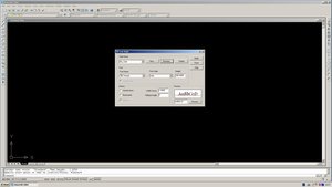

1) создаёш новый стиль, выбераеш шрифт и высоту шрифта
untitled_acad.JPG (17576 просмотров) <a class='original' href='./download/file.php?id=29836&sid=53070df2a530cdefc50c9f33c8bb7cde&mode=view' target=_blank>Загрузить оригинал (153.78 КБ)</a>

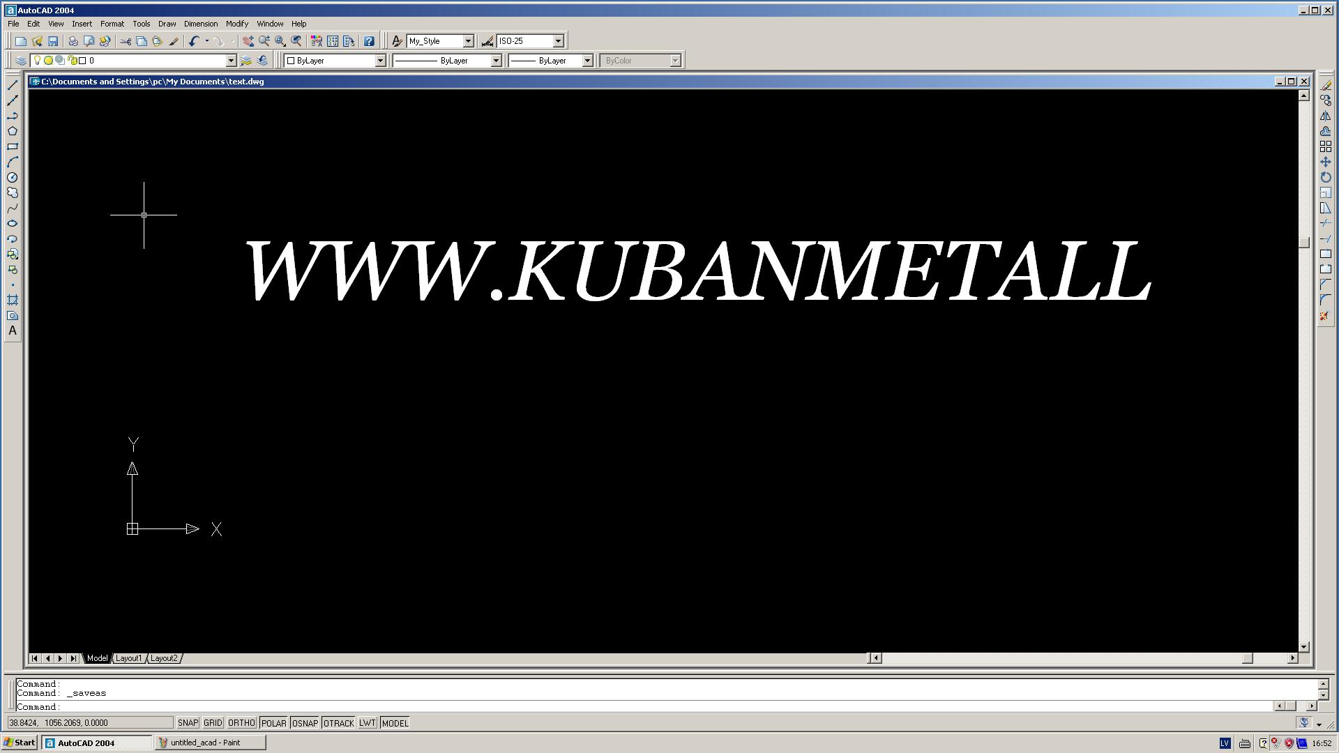

2) пишеш текст, сохраняеш (dwg. или dxf.)
untitled_text.JPG (17576 просмотров) <a class='original' href='./download/file.php?id=29837&sid=53070df2a530cdefc50c9f33c8bb7cde&mode=view' target=_blank>Загрузить оригинал (152.62 КБ)</a>

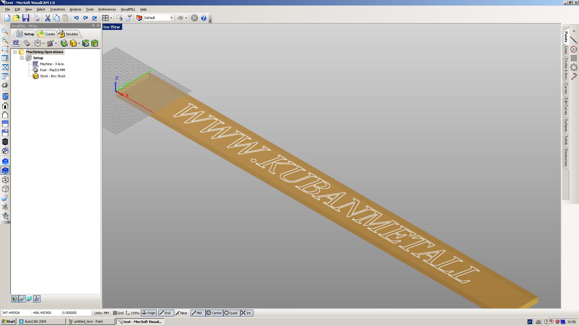

3) открываеш в Visuall Mill, создаёш уп (как для плазмы-понятия не имею)
untitled_visualmill.JPG (17576 просмотров) <a class='original' href='./download/file.php?id=29839&sid=53070df2a530cdefc50c9f33c8bb7cde&mode=view' target=_blank>Загрузить оригинал (147.89 КБ)</a>
