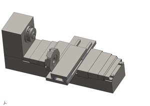

Задумал очередной проект. Комнатный токарный станок для мелкой серии.
По мере свободного времени добавляю детальки. На данный момент занимаюсь шпиндельный узлом.
Первый эскиз выглядит так, не очень презентабельно, но это только начало.

А почему не вертикалку ?

romanru1 писал(а):А почему не вертикалку ?
А зачем вертикалку?
Re: Проект токарного станка
а почему не под углом, как у современных токарок :)

aftaev писал(а):а почему не под углом, как у современных токарок
Это можно сделать, думал над этим вопросом, сделать не сложно.
Shishio Makoto писал(а):Это можно сделать, думал над этим вопросом, сделать не сложно.
сколько думал, так и не додумал зачем под углом делают :) Типо чтоб стружка ссыпалась

Shishio Makoto писал(а):зачем вертикалку?
Меньше занимаемая площадь при большей жесткости конструкции . Да и красиво , может вдохновит https://plus.google.com/photos/11506756 ... 7749407665

aftaev писал(а):зачем под углом делают
В такой компоновке можно обрабатывать заготовки большего размера чем в классической. Но и как писал romanru1 габариты станка меньше.

Shishio Makoto, что с револьверкой думаешь делать?

aegis писал(а):что с револьверкой думаешь делать?
Да, без нее никак.
Задняя бабка будет?
Shishio Makoto писал(а):В такой компоновке можно обрабатывать заготовки большего размера чем в классической. Но и как писал romanru1 габариты станка меньше.
Расстояние до шпинделя все равно такое же? Как туда будет влазить более большая заготовка?

Nick, здались вам задние бабки на токарном
нікому нічого не нав'язую.
У меня ее нет, вот и мучаюсь теперь вопросом нужна она или нет :).

Nick писал(а):Как туда будет влазить более большая заготовка?
У него конструктивно можно выше суппорт задрать ( опять же почти без потери занимаемой площади ) , тогда он не будет под заготовкой мешаться .
У классического токарного для этого пришлось бы станок в два раза шире делать .
Это большой плюс наклонных станин :good:
Nick писал(а):У меня ее нет, вот и мучаюсь теперь вопросом нужна она или нет :).
Нужна обязательно. Вот недавно точил резьбовые стойки из Д16Т ф10мм и длиной 40мм - без ЗБ разница диаметров на концах до 0.5мм и поверхность неровная.

UAVpilot писал(а):точил резьбовые стойки из Д16Т ф10мм и длиной 40мм - без ЗБ разница диаметров на концах до 0.5мм
что-то с резцами не то - такие детали запросто и так точатся

aegis писал(а):что-то с резцами не то - такие детали запросто и так точатся
С резцами всё хорошо, просто съём и подача были не "по чуть-чуть" а не менее, чем по номиналу.
Пруток ф12мм протачивался за один проход до ф10мм, подачу не помню, скорее всего 0.15-0.2. :)

ЗБ не планирую, будут точится мелкие детальки.
Шпиндель пока выглядит так, будет патрон и цанги. Сейчас застопорился на револьверке.
