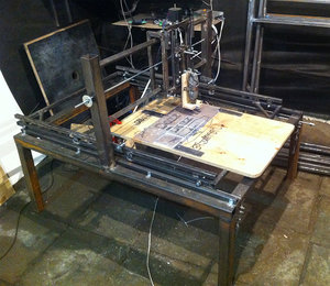

Здравствуйте. Доделал станок, не прошло из года :hehehe:
станок1.jpg (14905 просмотров) <a class='original' href='./download/file.php?id=29036&mode=view' target=_blank>Загрузить оригинал (524.83 КБ)</a>

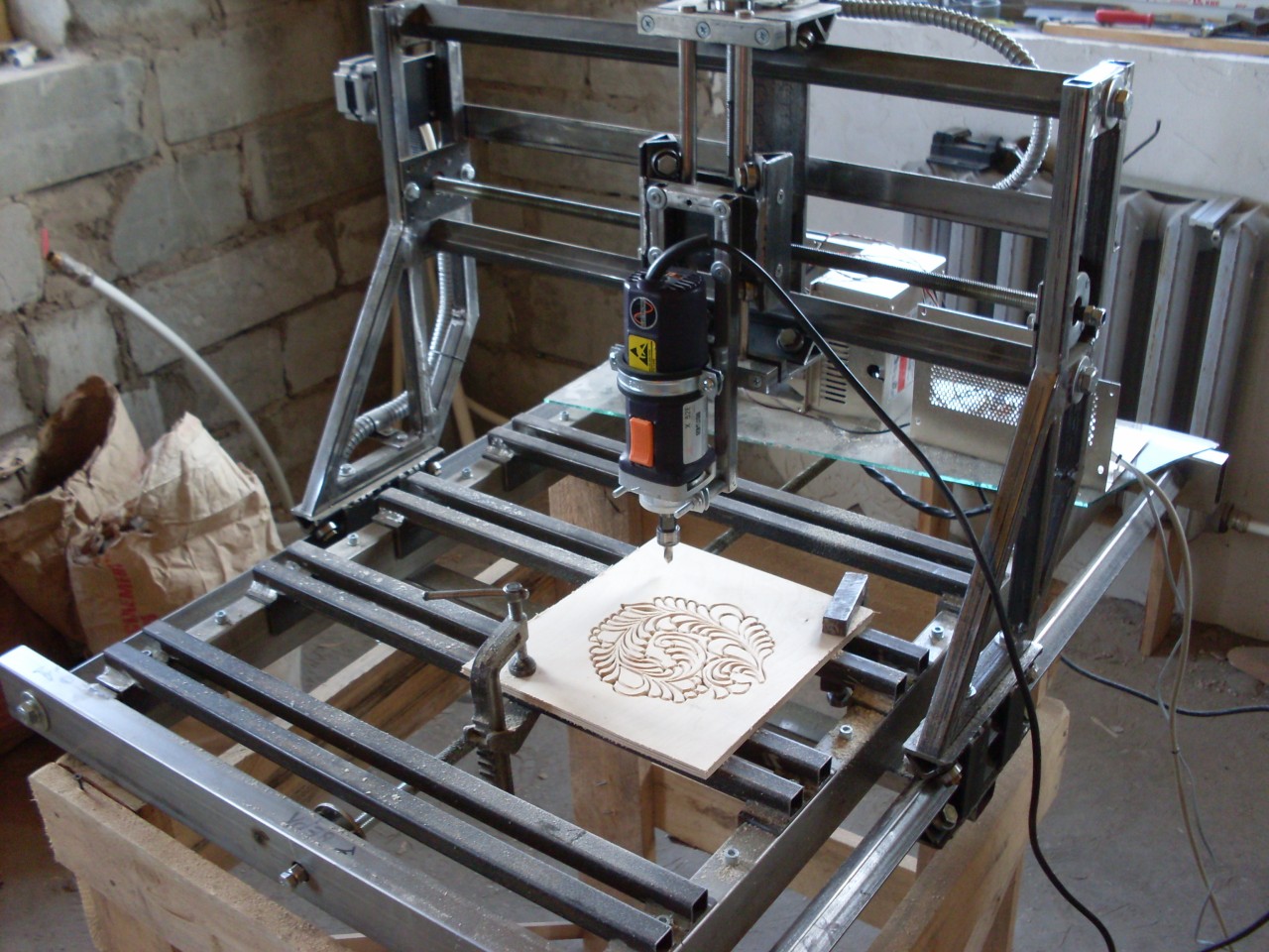

За основу взял станок Эдуарда Ав из тюбинга.
cnc_fot_62.jpg (14900 просмотров) <a class='original' href='./download/file.php?id=29039&mode=view' target=_blank>Загрузить оригинал (293.07 КБ)</a>

В механике Эдуарда мне сразу не понравились направляющие портала и было решено делать подвижный стол. Понимание того, что заготовкой может быть и кусок сотого бруса, и кусок пластика длинной 3 метра, а габариты станка резко выросли, пришло слишком поздно ;) С другой стороны, тут нет недостатков подвижного портала, так что всё позитивно.
Станок сейчас уже на том этапе, когда может сам себя доделывать. Точность микрометром не мерял, только линейкой :hehehe: Чуда не ждал, так что погрешность менее миллиметра меня вполне устраивает.
В целом, чпу обычный, за исключением стола. У него нет направляющих, только опорные подшипники. Против перекоса и люфта лево-право натянуты тросики. Это позволило перенести ходовой винт к краю стола. Кстати, при такой схеме ходовой винт не обязателен, достаточно вращать один из тросовых роликов. Но, к сожалению, не удалось найти\сделать\заказать червячную передачу нужных размеров. Эту тросовую систему мне показал буквально на пальцах знакомый год назад. Из минусов - это чужое ноу-хау и он просил не афишировать детали. Из плюсов - за год я совершенно забыл, как именно эти троса натянуты. Но зная, что это возможно, сделал макет на столе и целый день натягивал веревку. Получилось :D Так что, если хочется повторить - теперь вы знаете, что можно и так сделать, осталось только натянуть веревку. Кстати, в станках классической схемы так можно избавиться от двух ходовых винтов на портале.

В станке нравится то, что сделав первый, как попало, без чертежей (вот это единственное, что не нашел) стало понятно, как это всё устроено и как делать следующий. Ещё нравится то, что он и будет частично делать следующий.
Что не нравится? Люфтит, гремит, несоосно, не покрашено :)
В следующем станке будет подвижный портал, это как земля за колхозом :) Единственная причина заменить стол на портал - уменьшение размеров станка. Стол на полметра в обе стороны выезжает.

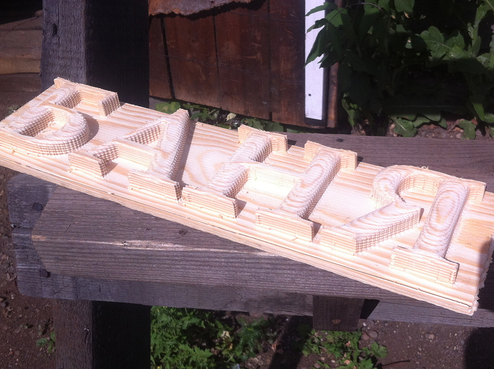

Вот и что-то получилось.
баня.jpg (14715 просмотров) <a class='original' href='./download/file.php?id=30139&mode=view' target=_blank>Загрузить оригинал (302.75 КБ)</a>
Только в качестве финальной фрезы использовал прямую 3мм и перекрытие поставил всего 50%. В общем, брак. И доска колется постоянно.

os80 писал(а):Вот и что-то получилось.
Это Ты гравером из первого фото фрезеровал?
Дорогу осилит идущий!
os80
Сообщения: 13
Зарегистрирован: 29 май 2014, 17:07
Репутация: 3
Откуда: Иркутск
Re: Станок из тюбинга с подвижным столом. 650х1000х200мм
Сообщение os80 »
Да. Искал фрезу для дремеля, родная стоит 450р. Ух. Зашел в контору, которая для рекламы продаёт материалы, говорю "фреза по дереву посадочное 3,2 есть?". Они говорят "Есть, 3.175, 160р".
метр в минуту гоняет теперь :)

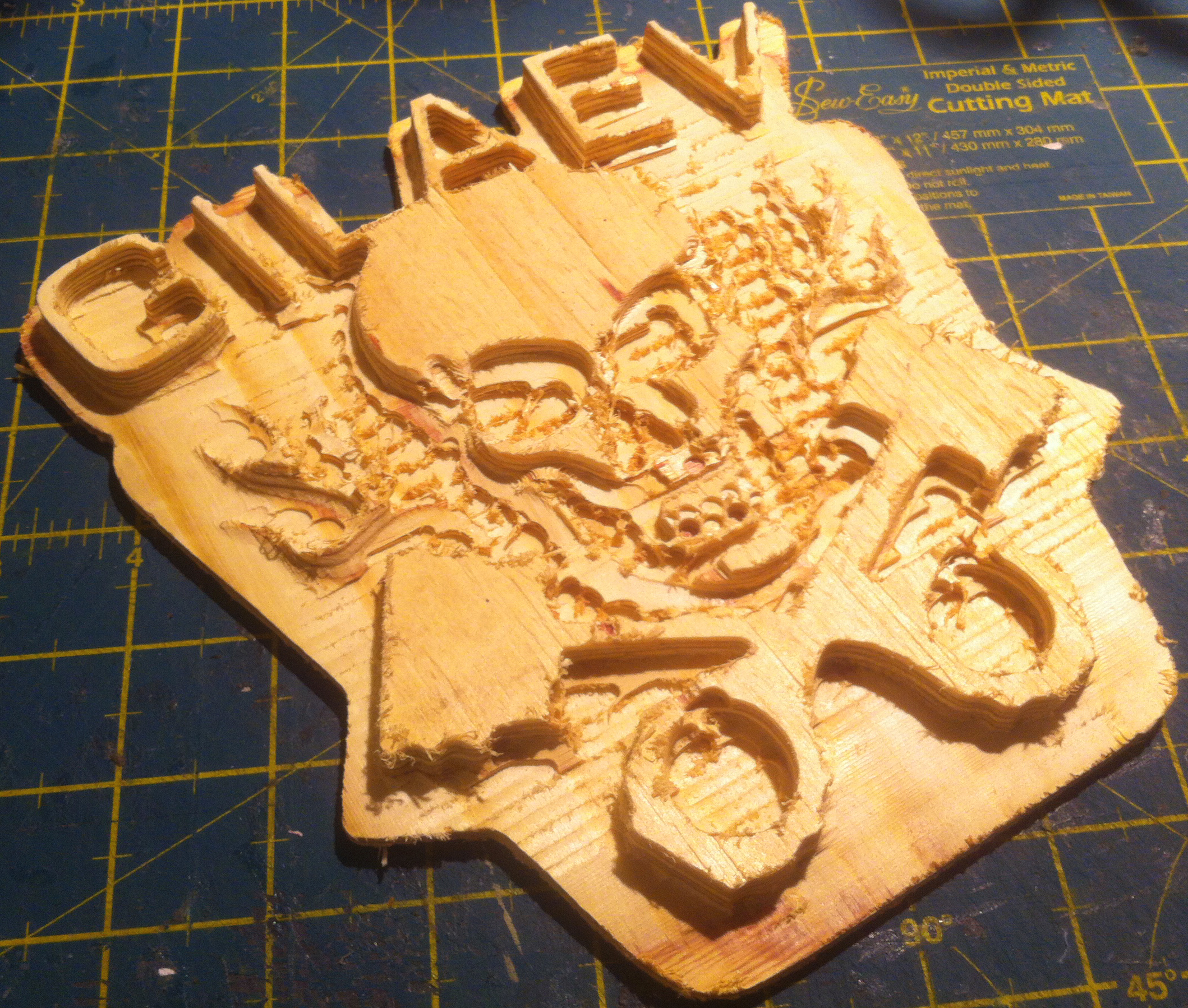

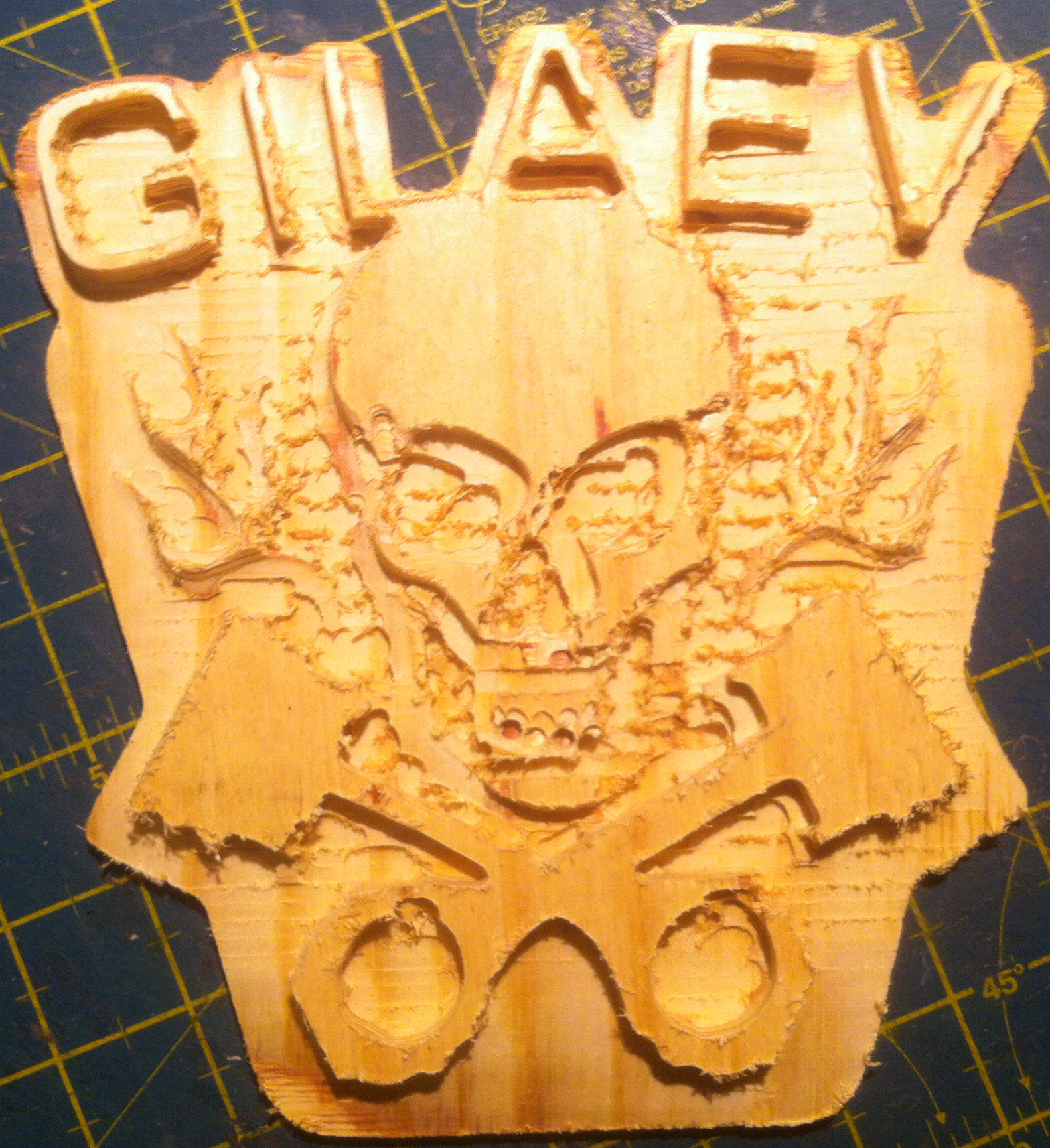

Сообщение os80 »
череп1.jpg (14553 просмотра) <a class='original' href='./download/file.php?id=30419&mode=view' target=_blank>Загрузить оригинал (2.35 МБ)</a>
череп2.jpg (14553 просмотра) <a class='original' href='./download/file.php?id=30420&mode=view' target=_blank>Загрузить оригинал (3.33 МБ)</a>
Кто может подсказать, почему съехали оси? Это комп глюканул или станок пропускает шаги?
Скорее всего шаги пропускает.
