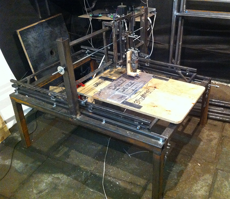

Здравствуйте. Доделал станок, не прошло из года :hehehe:
станок1.jpg (15802 просмотра) <a class='original' href='./download/file.php?id=29036&mode=view' target=_blank>Загрузить оригинал (524.83 КБ)</a>
Информации по станкам столько, что вообще ничего спрашивать не пришлось.
За основу взял станок Эдуарда Ав из тюбинга.
cnc_fot_62.jpg (15797 просмотров) <a class='original' href='./download/file.php?id=29039&mode=view' target=_blank>Загрузить оригинал (293.07 КБ)</a>
Электронику взял вот такую:
image (3).jpg (11.34 КБ) 15797 просмотров
image (2).jpg (13.61 КБ) 15797 просмотров
В механике Эдуарда мне сразу не понравились направляющие портала и было решено делать подвижный стол. Понимание того, что заготовкой может быть и кусок сотого бруса, и кусок пластика длинной 3 метра, а габариты станка резко выросли, пришло слишком поздно ;) С другой стороны, тут нет недостатков подвижного портала, так что всё позитивно.
Станок сейчас уже на том этапе, когда может сам себя доделывать. Точность микрометром не мерял, только линейкой :hehehe: Чуда не ждал, так что погрешность менее миллиметра меня вполне устраивает.
В целом, чпу обычный, за исключением стола. У него нет направляющих, только опорные подшипники. Против перекоса и люфта лево-право натянуты тросики. Это позволило перенести ходовой винт к краю стола. Кстати, при такой схеме ходовой винт не обязателен, достаточно вращать один из тросовых роликов. Но, к сожалению, не удалось найти\сделать\заказать червячную передачу нужных размеров. Эту тросовую систему мне показал буквально на пальцах знакомый год назад. Из минусов - это чужое ноу-хау и он просил не афишировать детали. Из плюсов - за год я совершенно забыл, как именно эти троса натянуты. Но зная, что это возможно, сделал макет на столе и целый день натягивал веревку. Получилось :D Так что, если хочется повторить - теперь вы знаете, что можно и так сделать, осталось только натянуть веревку. Кстати, в станках классической схемы так можно избавиться от двух ходовых винтов на портале.
Кто-то скажет, что всё уже придумано и профильные направляющие - наше всё. И я с ним соглашусь ;) Тут, как говорится, голь на выдумки хитра :hehehe:
В таком станкостронии ведь что главное? Увидеть, как твой старый добрый дремель с неожиданной точностью (по сравнению с руками) поехал пилить сделаный тобой файл :rail:
Я счастлив и я с вами :good:

Можно медальку выписывать, только еще раз резюмируй:
1. Что в станке нравится?
2. Что в станке не нравится?
3. Что в следующий раз сделал бы по другому?
Re: Станок из тюбинга с подвижным столом. 650х1000х200мм
Добавлено: 04 июн 2014, 15:19
os80
В станке нравится то, что сделав первый, как попало, без чертежей (вот это единственное, что не нашел) стало понятно, как это всё устроено и как делать следующий. Ещё нравится то, что он и будет частично делать следующий.
Что не нравится? Люфтит, гремит, несоосно, не покрашено :)
В следующем станке будет подвижный портал, это как земля за колхозом :) Единственная причина заменить стол на портал - уменьшение размеров станка. Стол на полметра в обе стороны выезжает.

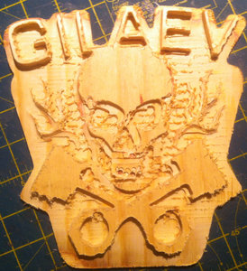

череп1.jpg (15450 просмотров) <a class='original' href='./download/file.php?id=30419&mode=view' target=_blank>Загрузить оригинал (2.35 МБ)</a>
череп2.jpg (15450 просмотров) <a class='original' href='./download/file.php?id=30420&mode=view' target=_blank>Загрузить оригинал (3.33 МБ)</a>
Кто может подсказать, почему съехали оси? Это комп глюканул или станок пропускает шаги?
Добавлено: 07 июл 2014, 12:54
Скорее всего шаги пропускает.
