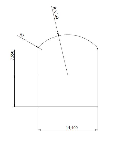

Доброй ночи форумчане! Ищу исполнителя из Москвы. Нужно заказать простую деталь, правда поворотная ось у станочка должна быть. Закажу для начала одну, проверю всё ли подходит и не нужно ли доработок в чертеже и потом хочу сотрудничать с человеком постоянно, заказывать такого плана детали, только разных размеров. Деталька из алюминия Д16. В прикреплённом чертеже - профиль детали. По ее длине - чем длиннее тем лучше, потом сам нарежу на сегменты. Пишите alexander.piper@gmail.com, 89035867376. 3d моделька есть.

Сообщения: 21923
Re: Нужно изготовить деталь
Тут просматривается токарка по обточке прутка до диаметра 19.4 и последующая фрезеровка граней (это если они вписываются в этот диаметр). Скругления в 1 мм выльются в приличную копеечку - имеет смысл обойтись фасками.
nik1 писал(а):Какая толщина?
Бесконечная. :)
Alexander K писал(а):По ее длине - чем длиннее тем лучше, потом сам нарежу на сегменты.
Alexander K писал(а):либо длинным сегментом насколько рабочий стол позволяет, потом сам бы разрезал на нужную мне длину, либо по 3,5-4см кусочками
А общий объём каков?

примерно 15 штук по 3,5-4см длиной в месяц одного типоразмера. Всего размеров 4 пока. Я не фирма, а частное лицо, пробую кое-что своё делать мелкосерийное, так что пока так.
Сообщения: 11731
А почему бы сразу из листа нужной толщины не вырезать?

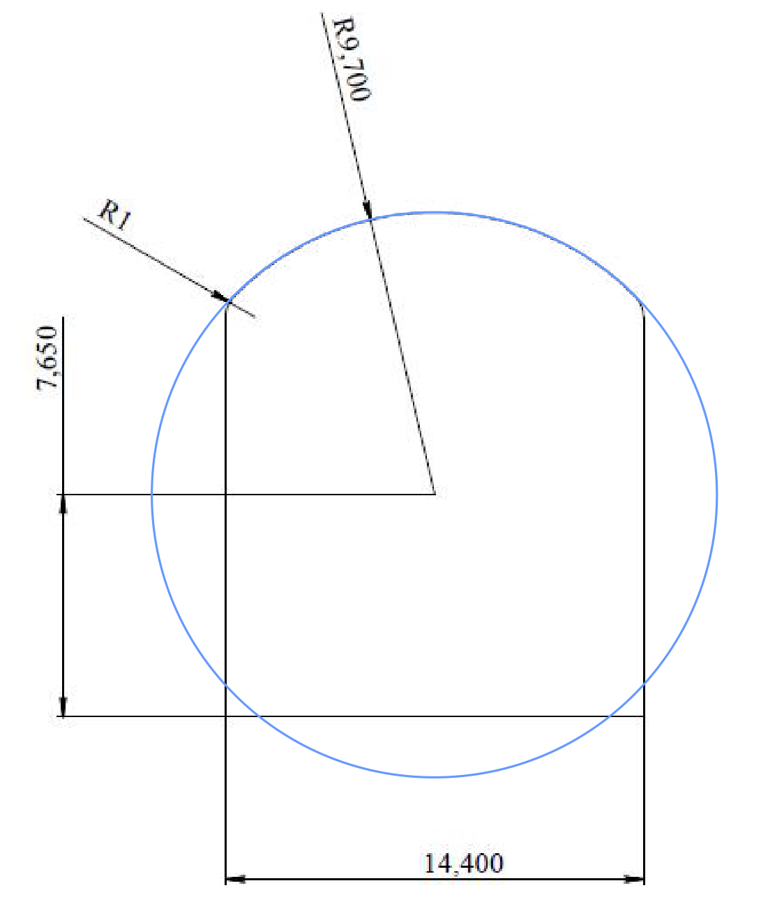

Сообщения: 11731
UAVpilot писал(а):Тут просматривается токарка по обточке прутка до диаметра 19.4 и последующая фрезеровка граней (это если они вписываются в этот диаметр).
Нет, не выйдет.
2014-06-03 15-12-04 Скриншот экрана.png (3086 просмотров) <a class='original' href='./download/file.php?id=28960&mode=view' target=_blank>Загрузить оригинал (69.07 КБ)</a>
Нет, не выйдет.
я пробовал так делать, да) после этого решил тут найти человека) так бы и сам токарил)
Сообщения: 21923
michael-yurov писал(а):Нет, не выйдет.
Тогда из листа, но нужно определиться с толщиной.
В таком виде есть кому предложить эту работу. Если его заинтересует, то дам контакты.

Дайте чертеж нормальный : размеры все , допуска , шероховатости

konyshevk писал(а):Дайте чертеж нормальный : размеры все , допуска , шероховатости
от 3 соток до 1 десятки в минус
2,5 чистовое фрезерование

Форумчане! Можете по цене озвучить сколько может стоить? Естесственно наиболее бюджетный вариант рассматриваю. Мне без разницы листа выпиливать или на чпу делать, результат сам важен.
Сообщения: 11731
Так проще всего из листа на ЧПУ.
И оснастки минимум, и фрезы здоровенные не нужны, и требования к станку намного более скромные.

Сообщения: 21923
Уточните размер:
Alexander K писал(а):кусочками по 3,5-4см.
и нужна-ли чистовая обработка этих плоскостей или достаточно той поверхности, что у плиты и я смогу спросить человека - надо ж знать какую плиту брать.
Д16 или Д16Т?

michael-yurov писал(а):Так проще всего из листа на ЧПУ.И оснастки минимум, и фрезы здоровенные не нужны, и требования к станку намного более скромные.
Лист 35 что-ли и фреза с рабочей L 35 что-бы без ступенек на чистовой что-то сомнительно я больше 20 не пробовал ,
и то фреза Д10
Тут надо с поворотом из кругляка и задним центром.
