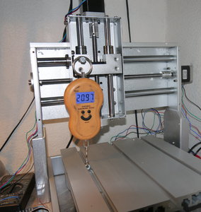

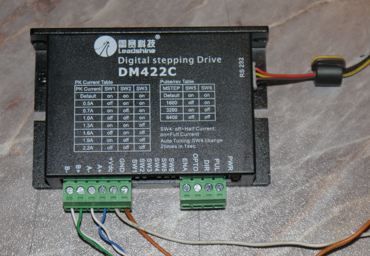

Станочек 20*20, к оси Z прикрепил электронные весы-"безмен", второй конец прикрепил с к столу.

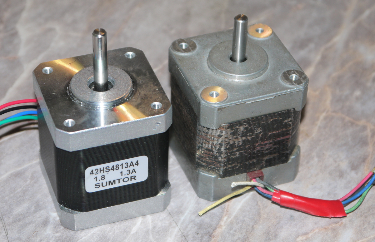

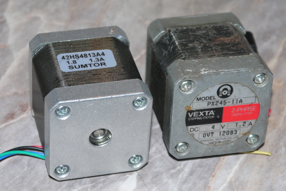

Шаговые двигатели на 42 мм одинаковые по массо-габаритным характеристикам, один новый китайский Sumtor на ток 1,3 Ампера и б/у шный японский Vexta с рабочим током 1,2А, предположительно 93 года выпуска.
P1000619.JPG (13370 просмотров) <a class='original' href='./download/file.php?id=28893&mode=view' target=_blank>Загрузить оригинал (539.44 КБ)</a>
P1000620.JPG (13370 просмотров) <a class='original' href='./download/file.php?id=28894&mode=view' target=_blank>Загрузить оригинал (576.38 КБ)</a>

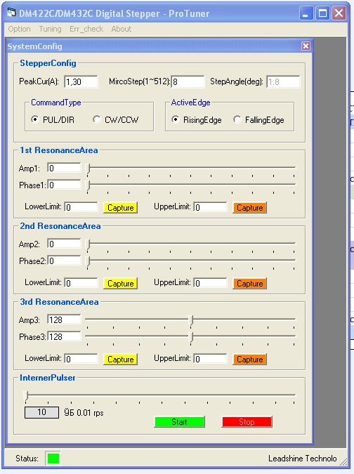

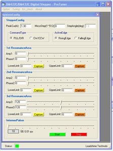

Движки крутились с помощью драйвера Leadshihe DM422C,
P1000616.JPG (13370 просмотров) <a class='original' href='./download/file.php?id=28890&mode=view' target=_blank>Загрузить оригинал (664.97 КБ)</a>
из программы настройки Leadshine DigitalStepper Pro Tuner :
протюнер.jpg (13370 просмотров) <a class='original' href='./download/file.php?id=28895&mode=view' target=_blank>Загрузить оригинал (88.04 КБ)</a>
Внизу в окошке программы есть пункт "InternerPulser", который позволяет крутить движком с разной скоростью, его и использовал.Крутил на максимальной скорости, 600 об/мин.

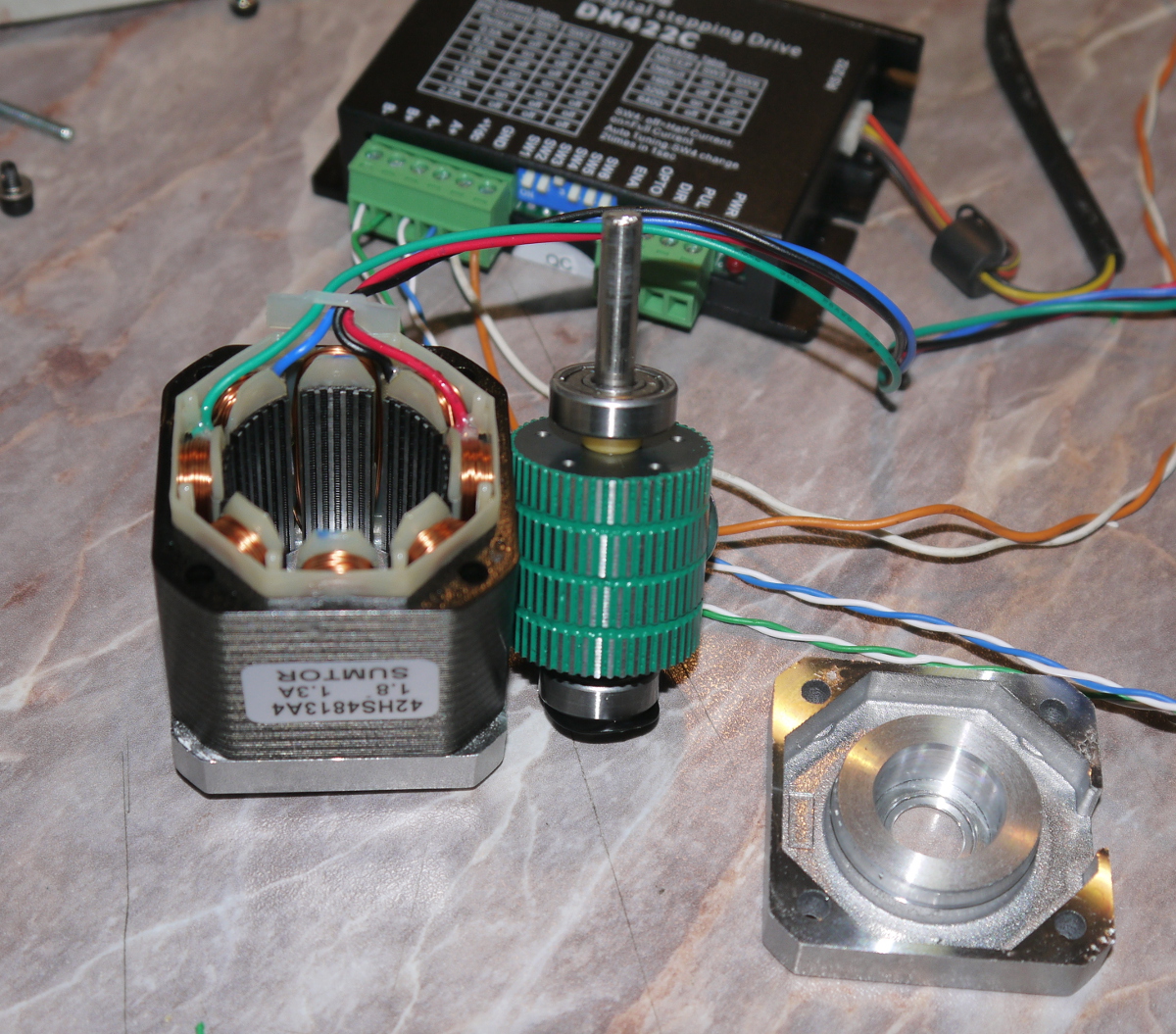

Усилие поднятия оси измерял для каждого режима ( шаг, полушаг, 1/8) по 4 раза, потом выводил среднее, в табличке есть.

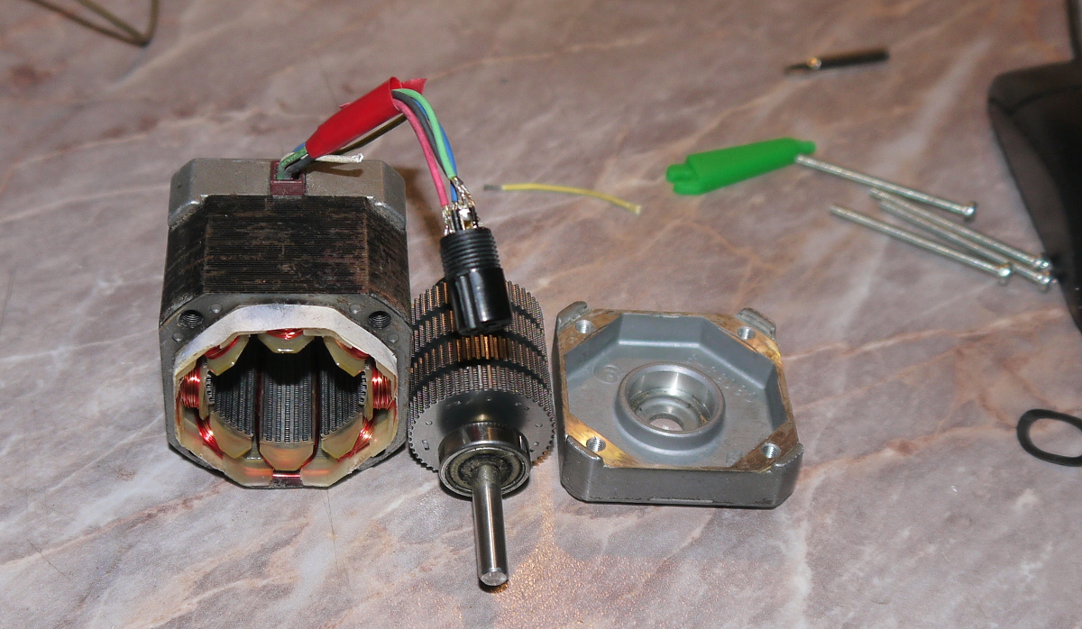

Сначала запытал китайский двигатель, потом разобрал его, полежал полчасика, засунул ротор обратной стороной, вытащил, попримагничивал в валам для пущего экстрима.
P1000617.JPG (13370 просмотров) <a class='original' href='./download/file.php?id=28891&mode=view' target=_blank>Загрузить оригинал (729.93 КБ)</a>
Потом собрал и запытал в режиме полушага.

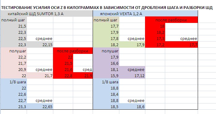

Результаты тестирования сведены в таблицу :
тестирование ШД.jpg (13370 просмотров) <a class='original' href='./download/file.php?id=28896&mode=view' target=_blank>Загрузить оригинал (67.21 КБ)</a>
В левой колонке замеры килограммов, которые выдал станок в момент остановки ШД. Красным цветом выделены результаты после разборки ШД.
Итак, выводы такие :
1. Дробление шага не влияет на крутящий момент, во всяком случае -незначительно.
2. Разборка шагового двигателя не приводит к ухудшению его характеристик.
3. Новый китайский ШД лучше старого японского, крутящий момент больше при том же токе, к тому же "японец" больше нагрелся.
