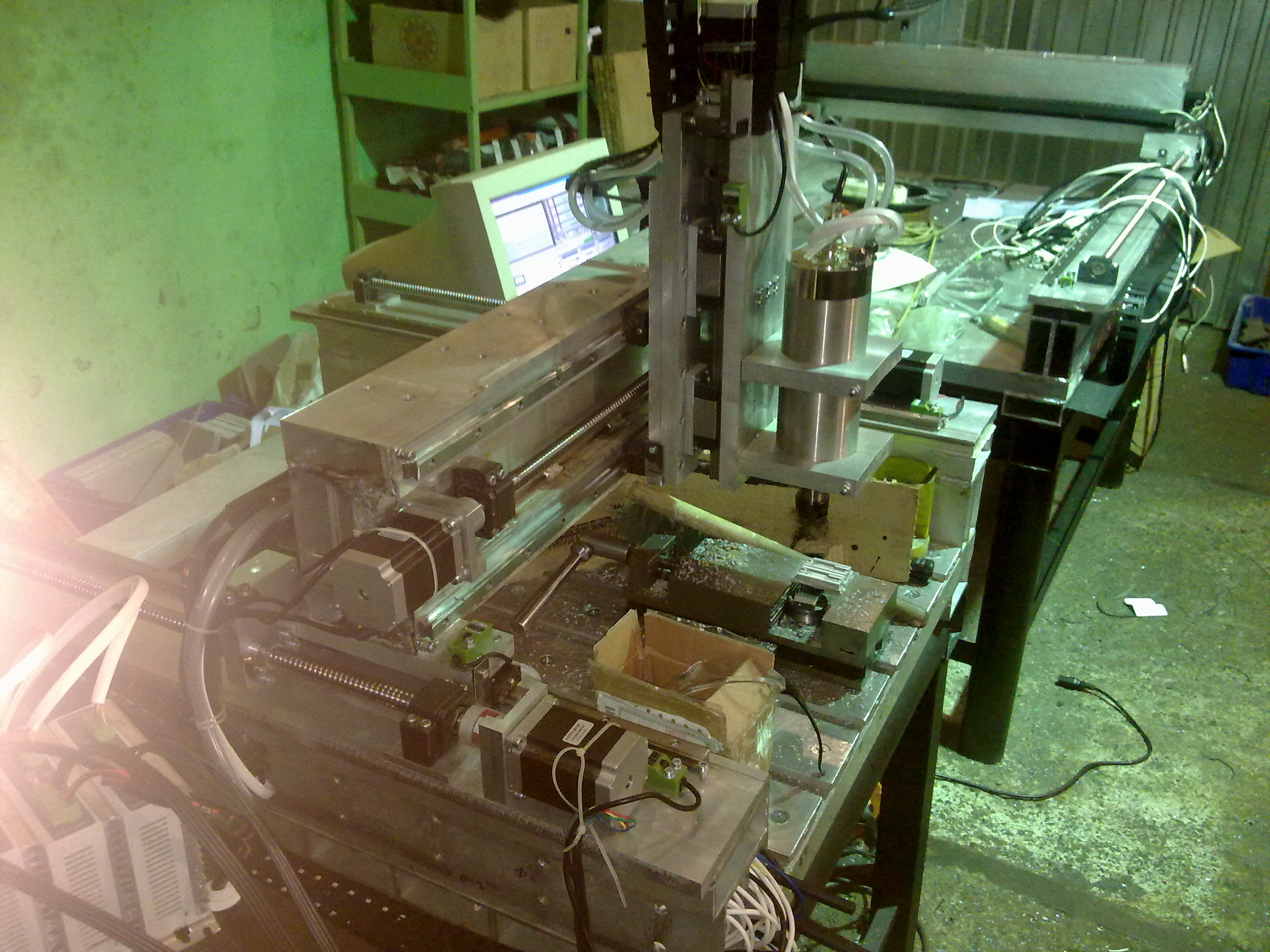

Фото бы станка. Возьми индикатор воткни в конец ШВП и потаскай стол взад/перед руками. Возможно люфт не отрегулирован в подшипах опор.

Механика не причем.
Люфт по индикатору в гайке - 0.02. Гайки сдвоенные с преднатягом - шикарная вещь.
Люфт в подшипнтковой опоре - меньше сотки. Она довольно хитрая у меня - подшипники разжимаются внутри жесткой волнистой пружиной. Кто разбирал шпиндель китайский, видел такую пружину под верхним подшипником.
Катаясь g1 Y1, g1 Y2 и т.п. в одном и том же Y - по индикатору стабильно одно и тоже. Индикаторов три штуки, все показывают одно и тоже. Можно 20 раз приехать в один и тот же Y, и 20 раз на индикаторе увидеть одно и тоже.
Обратите внимание, что ось при считывании значения с линейки едет В ОДНУ СТОРОНУ. То есть, люфт выбирается на первых 3 витках, и дальше не играет своей роли. Если бы я ось туда-сюда катал, то да, люфт или подшипники играли бы роль.
Обратите внимание на любой тонкий график на моей картинке - он какой-то дерганый, все время скачет вверх-вниз в пределах 10мм. Что-то не верится, что винты TBI настолько фиговые. Не может так быть чтоб пол-витка винта давали -0,02мм, вторые полвитка +0.02... ведь ладно бы было в каком-то месте винта такое поведение, а на всем винте "дерганье".
Совершенно случайно, может быть у кого-то в Нижнем Новгороде есть линейка попробовать на пару дней? За банку хорошего кофе :)
P.S. Фото станка старое, сейчас на нем другие ШД, система циркуляции СОЖ, панель оператора и т.п. Но конструктивно видно - это известная форумная компоновка. На фото их два - 1000х800 и 1500х1000.
