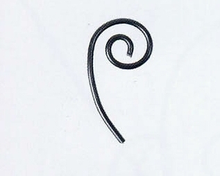

может и работает у ВАС у меня почему то не хочет, выпиливает 5 раз круг и все а на цикл не переходит
Сейчас объясню суть проблемы как смогу. Я собрал станок для 2D гибки проволоки х-координата подача проволоки у-координата загиба проволоки z-координата нож, прописал G-код чтоб согнуть определенную деталь, после мне надо чтоб вся программа запустилась н-количество раз.

Огромное спасибо все получилось. Только нашел еще одну свою ошибку нужно использовать G91 относительную систему координат

Вот что получилось
а в низу как переделал код
