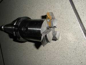

Самодельная фреза, для фрезеровки практически любых конических и цилиндрических шестерен с прямым зубом.
Пластины токарные с углом 35 градусов.
Для этого написал программу на макроязыке, теперь задавая параметры можно резать шестерни.

Диаметр 25мм
Дюраль

Сталь

Диаметр 100мм
Сталь (черновая под шлифовку)

Интересная фреза :good:
Один зуб делается за 3 прохода?
Re: Мои поделки
Добавлено: 16 май 2014, 21:32
Дмитро
nik1 писал(а):Интересная фреза
Маленькая та что первая, впадина за 12 проходов, все зависит от предназначения, если нужна более точная то больше проходов. А эта работает в маслонасосе.

Понял
Програмулька шибко сложная?
Re: Мои поделки
Добавлено: 16 май 2014, 21:42
Дмитро
nik1 писал(а):Програмулька шибко сложная?
Сложная, вылизывал месяца два, и еще остались недоработки, каждый раз поправляю.

Добавлено: 17 май 2014, 09:25
Еще насчет фрезки, какой минимальный модуль можно сделать?
Пластик не пробовал пилькать такой? Хотя для пластика можно поставить острую пластинку
Классная штука, надо как то осиливать прогу :)

nik1 писал(а):Еще насчет фрезки, какой минимальный модуль можно сделать?
Минимальный модуль 0.8 с радиусом пластины 0.4
