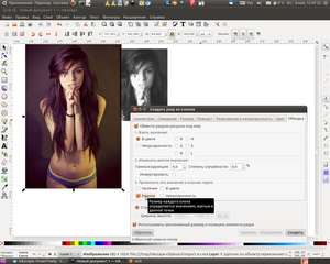

Re: преобразование фото в ... специфический вид
Последняя вкладка в Создать узор из клонов. И там выбираешь "размер".
Снимок-112.png (3805 просмотров) <a class='original' href='./download/file.php?id=27858&mode=view' target=_blank>Загрузить оригинал (564.57 КБ)</a>

Я нашёл создать узор из клонов... но оно не даёт Мне такого эффекта ... оно предлагает Мне сделать энное количество копий по вертикали и горизонтали
Покажи, что получается...
Эффект на моем скрине не такой как надо?
ЗЫ можно сделать, чтобы узор (изначального расположения кружочков) был юолее хитрый, как на скрине по ссылке, которую давал. Надо просто поиграть с настройками, там их много :).
