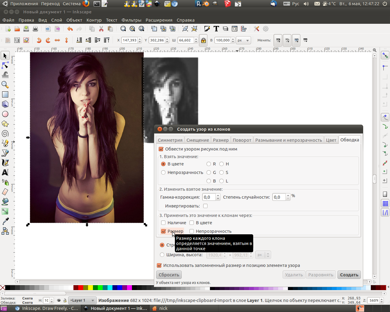

Быстрое решение - в "фотошопе" растрирование(в регулярный растр - в кружочек). А потом преобразование в вектор. И экспорт.

http://inkscape.osuosl.org/screenshots/ ... rsion=0.42
3-я сверху картинка.

классная картинка =) ... только в проге Я ни как не могу найти "Unclump":/
Сообщения: 22776
Re: преобразование фото в ... специфический вид
Последняя вкладка в Создать узор из клонов. И там выбираешь "размер".

Я нашёл создать узор из клонов... но оно не даёт Мне такого эффекта ... оно предлагает Мне сделать энное количество копий по вертикали и горизонтали
Сообщения: 22776
Покажи, что получается...
Эффект на моем скрине не такой как надо?
ЗЫ можно сделать, чтобы узор (изначального расположения кружочков) был юолее хитрый, как на скрине по ссылке, которую давал. Надо просто поиграть с настройками, там их много :).
