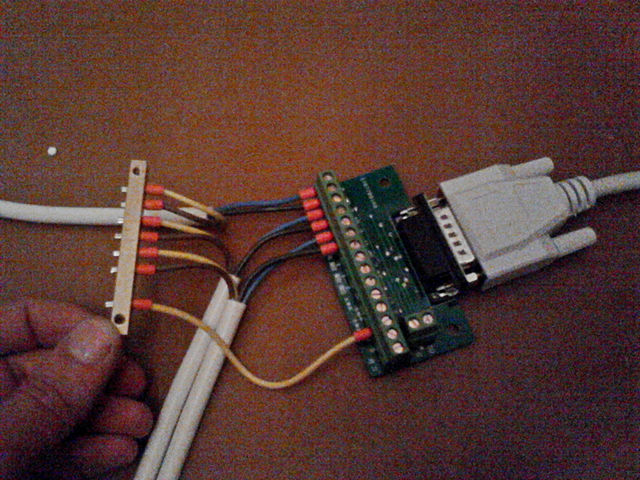

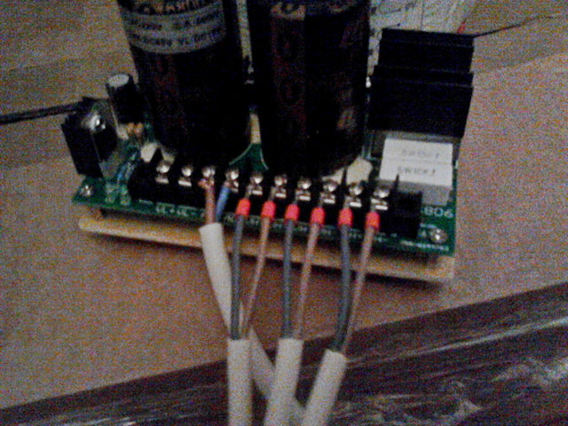

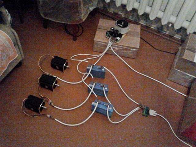

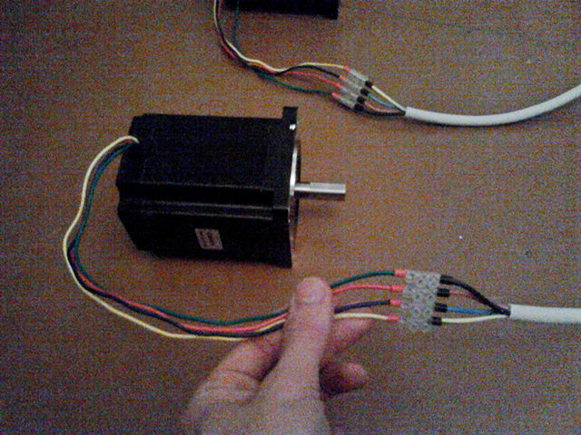

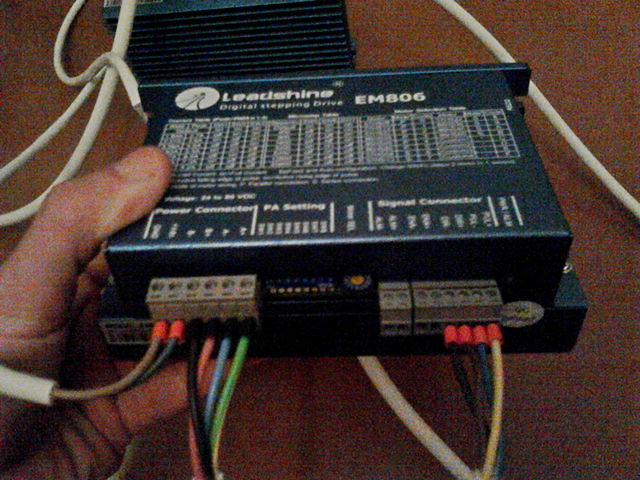

Привет всем!
Недавно получил комплектующие для будущего станка: плата NCstudio v5, блок питания Leadshine PS806-12, четыре драйвера Leadshine EM806, четыре двигателя Nema34 ST86-114, три микрика в роли концевиков. Всё было заказано в Darxton'е. Разобравшись немного, подсоединил всё кроме концевиков.
Проблема в том, что в окне предпросмотра крестик (текущее положение инструмента) не двигается ни при ручном управлении на соответствующей панели справа от окна, ни при запуске управляющей программы. Плату ставил вместо той, что на работе, всё ездит. Дома не хочет.
Толи нужно концевики обязательно цеплять, толи обязательно заземлять, не знаю. Помогите, отвечу на все вопросы.

Только приехал с работы. Пробовал к рабочему компьютеру подсоединять всё это добро.
Двигатели крутятся, лимиты срабатывают. Единственное, чего я не понял, это то, что X и Z крутятся во все стороны, а Y только в одну, хоть я Y(+) жму, хоть Y(-). Менял местами двигатели, драйвера, такая петрушка только с Y. Провода на все три оси подсоединены идентично, проверил. Видимо дело в NCstudio, ведь мой рабочий станок имеет два двигателя на оси Y, крутящиеся в разные стороны. Может галочка где-то в настройках стоит, нк знаю.
Думаю, дома проблема с тупняками NCstudio была в том, что моя материнка на домашнем компе чересчур свежая не только для программы, но и для Windows XP. Я имею ввиду чипсет Intel Z77. Видимо предстоит покупка простенькой материнской платы :)

ccuser писал(а):Y только в одну, хоть я Y(+) жму, хоть Y(-).
Осциллограф есть сигнал DIR посмотреть?
Re: Первый запуск NCstudio
Darxton писал(а):Осциллограф есть сигнал DIR посмотреть?
да просто светодиодом с резистором или мультиметром.

Darxton, осциллографа нет. Попробую на другом компе, у брата например. Может Y одумается. Может проблема в контакте на плате коммутации или кабель перебит. Позже проверю.
Michael-Yurov, мне проще наверное с мультиметром будет, что и как измерять? С электрикой на Вы :) Буду просить шарящих электриков.
Fisher, я писал чуть выше, что работает без него. У меня этот глюк на всех операционках. Дело в компе. В BIOS'е ничего влияющего на работу слота PCI не нашёл.
Profi, в шкаф стараюсь без нужды не лезть. Там уйма проводов, всё попрятано в кабель-каналы. Не хочу трогать. Пока, во всяком случае :) Наверно два движка подключены к драйверу параллельно, только провода DIR как-то по-другому подсоединены у одного из них.
ccuser писал(а):что и как измерять? С электрикой на Вы Буду просить шарящих электриков.
При движении в одну сторону - должно быть 5В на выходе Dir Y, а при движении в противоположную - 0В.

Michael-Yurov, понял.
Profi, на рабочем станке 4 драйвера и 4 шаговых двигателя. Наверное просто управляющие провода движков оси Y по-хитрому в коммутирующую плату вставлены, на одни и те же зажимы...

Нашёл причину кручения оси Y только в одну сторону. На коммутирующей плате перебита дорожка, отвечающая за DIR(-).
