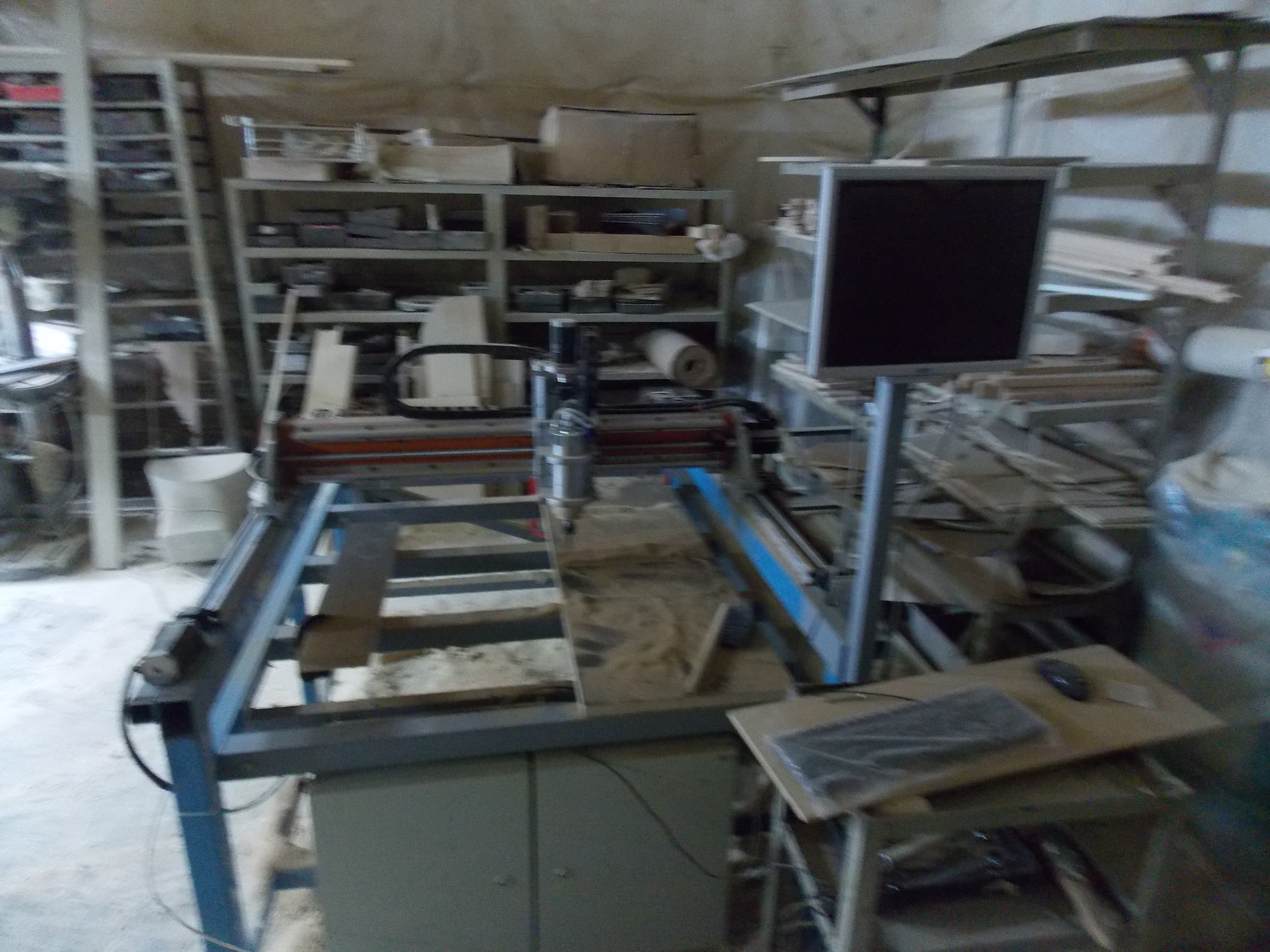

Здравствуйте всем!
Недавно мы собрали фрезерный станок по дереву, оставили место для 4ой оси, но никогда не приходилось с ним разбираться, теперь настло время установить 4ю ось и разобраться как им управлять с мач, будем ставить 4й драйвер и подключать в 4й выход контроллера, а вот как его с МАЧ крутить не не знаю?? Кто нить подскажет как что делать в первую оч? :)

Крутит он его либо как линейную ось либо как угловую. Все зависит от САМ программы.

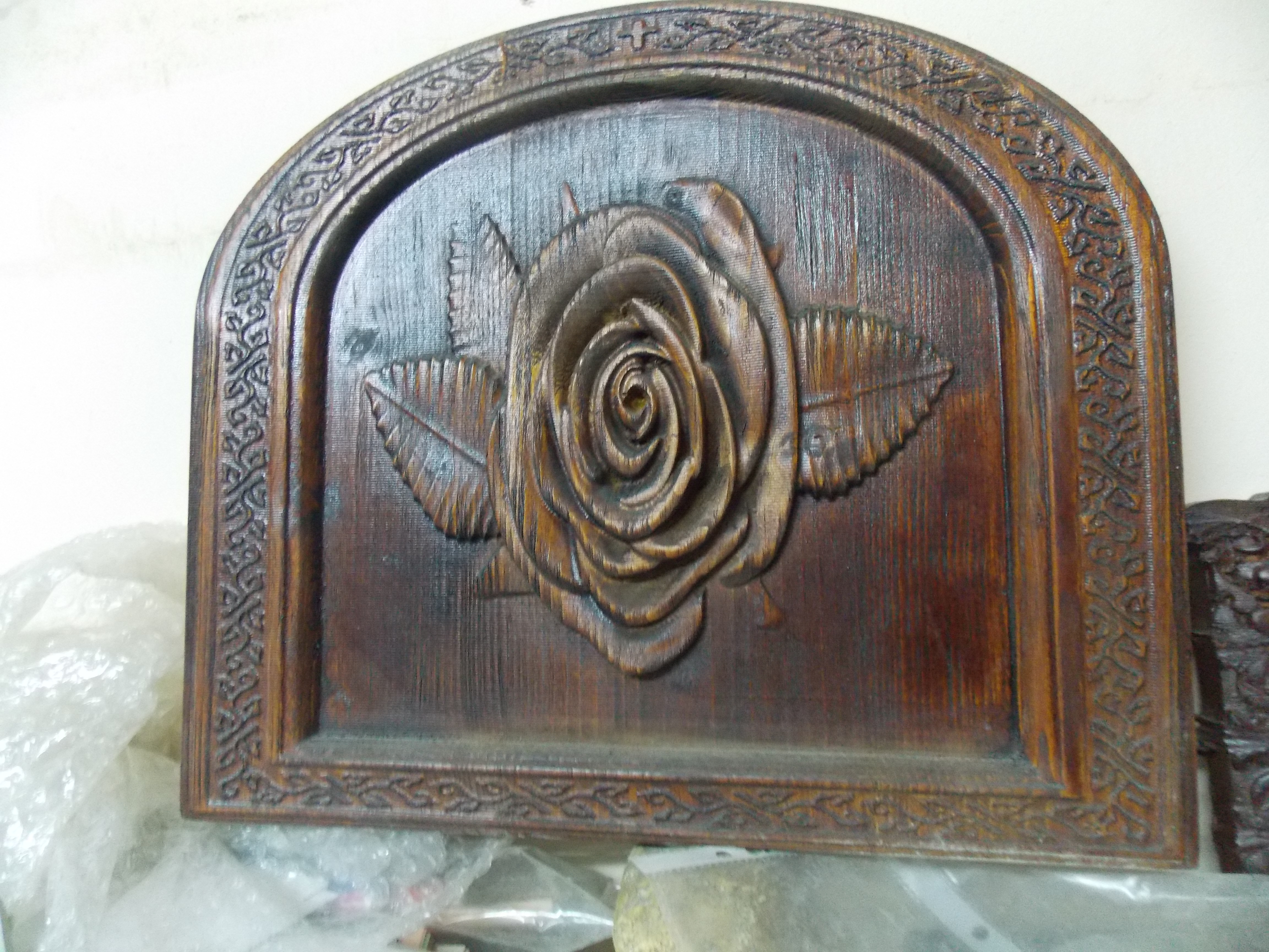

А как правильно? Станок у нас уже забрали наши соседи по цехам мебельщики, они работают в Арткам. Цветок они сами нарисовали.
Четвертый драйвер нужно ставить или подключаться к Y ?
В маче 4я ось почему то не активна? как его активировать? или не нужно?

В маче наначить пины и поставить галку Enable - она активируется .
Поставить галку general conf - что ось angular .
Рассчитать шагов на единицу чтобы оборот стал 360 единиц.
Настроить в мотор тюнинге это хозяйство.
Разобраться с фукциями Home и прочии , типа при команде " G0 a 0.000" ось может откручивать назад уде пройденный миллион оборотов , а может вернуться в ближайшее положение кратное 360 и ВРОДЕ как обнулиться , еще при процедуре хоме - виртуально вставать в нули .
если в арткаме то ширина развертки должна быть 360 мм. ( можно конечно и другую но надо чтобы оборот полный оси такойже был ) ( неправильно все это )
если в нормальном каме то там и так все нормально будет.
