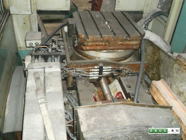

Так вот. Как всегда с чем нибудь кучерявым))
Поворотный стол на станке есть. Особенный)))
Поворот осуществляется подъемом стола гидравликой и зацеплением за зубчатую рейку жестко установленную на X.
Поворот осуществляется непосредственно перемещением X-a)
И да.. зацеплять стол можно только в том-же положении Х-а, где ты его отцеплял.. иначе в зуб рейки не попадет.
Возможности установки датчика нет ни какой.
Так вот... хочу такую бяку, Но ни как не пойму как.
дал я команду G0 B90
-станок по х-у приходит в заданную точку.
-поднимает стол.
-ползет на 90мм
-ставит стол
Ну фиг с G0 B90 я согласен на g91 G0 B90 X+90
но вот, как заставить его вернуться в то место где он его отцепил.
Можно тупо по запарке угрохать рейку. Пару раз забылся и готово.
И отображение соответственно 4-х координатное)) приятнее что-ли)

НАШЛОСЬ ФОТО)))) В ИНЕТЕ)))
ulyanovsk-prodam_obrabatyvayuschiy_centr_MCFH-40_395344.jpeg (3915 просмотров) <a class='original' href='./download/file.php?id=27599&mode=view' target=_blank>Загрузить оригинал (57.08 КБ)</a>

Проясню... сейчас по сути генерятся 3 программы для обработки одной детали ( с трех сторон)
Каждая часть имеет свою G54 (55, 56)
между ними тупо засунут код
-G53 G0 координата x-а , где можно зацепиться
-M64 Q0
-М66 P0 L3 Q10
-G91 G1 X90 F1000 ( ну что-б быстро не бегал)
-M65 Q0
-М66 P1 L3 Q10
И код конечно в axis выглядит УЖАСНО! крокозябра на крокозябре.
" Linux CNC - наше всё"
Re: Виртуальная поворотная ось
Чтобы в axis выглядело нормально, можно действительно просто добавить виртуальную ось B.
вместо:
-M64 Q0
-М66 P0 L3 Q10
-M65 Q0
-М66 P1 L3 Q10
пишем
O<B> SUB
  G53 G0 (координата x-а , где можно зацепиться)
  M64 Q0
  М66 P0 L3 Q10
  G91 G1 X#1 F1000 ( ну что-б быстро не бегал)
  M65 Q0
  М66 P1 L3 Q10
  G0 B#1
O<B> ENDSUB
Тогда:
1. поворот делаем простым вызовом O<B> call [90].
2. в axis все будет красиво отображаться, т.к. он будет думать, что ось такая есть.
3. можно хранить текущий поворот в глобальной переменной #<_B>, чтобы потом точно знать, где зацепляться. Только надо будет что-то придумать на случай включения/выключения станка.
Ось B - виртуальная - ей ставим большие скорости и ускорения, и в hal axis.4.position-cmd => axis.4.position-fb.
