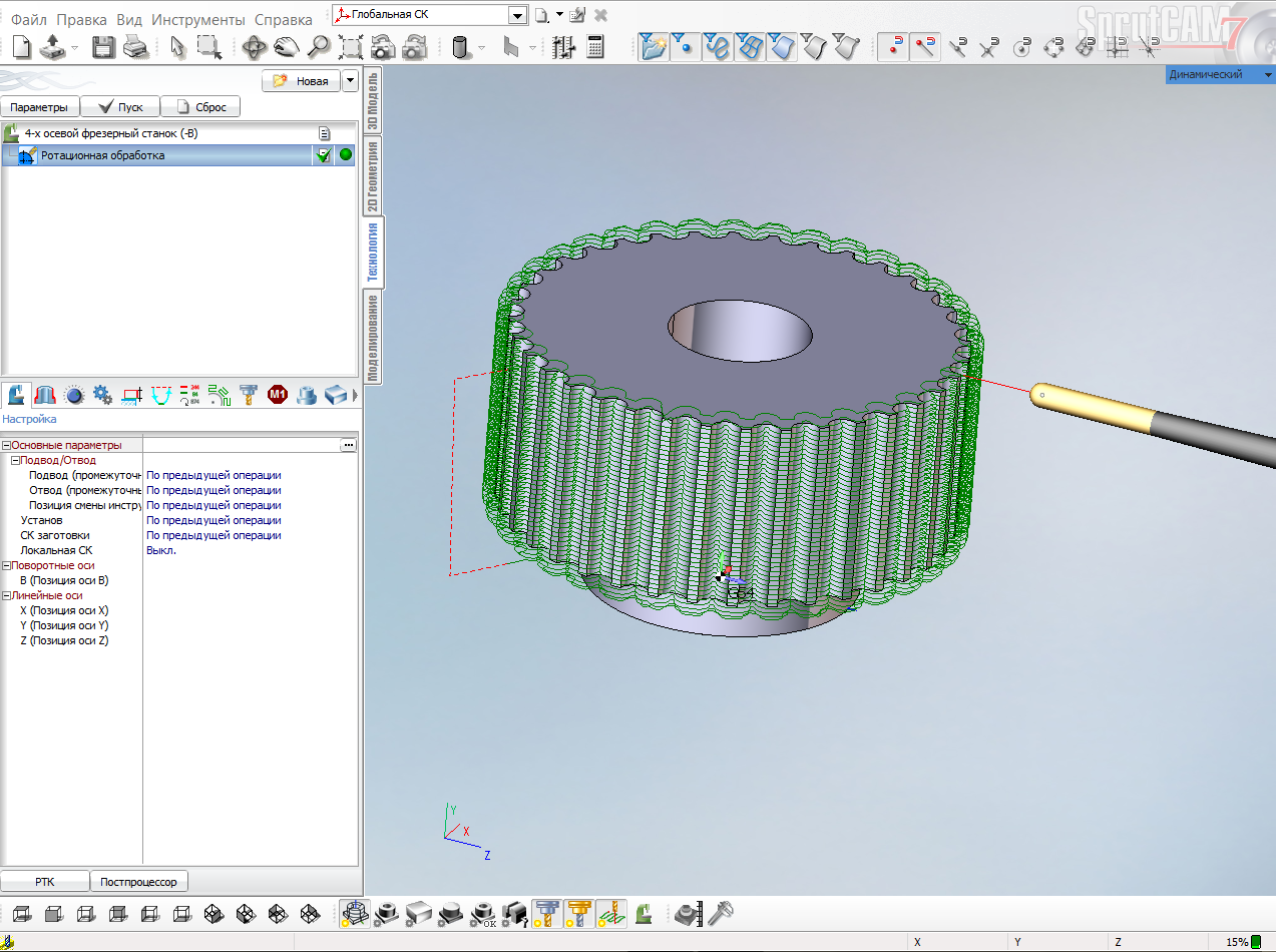

Вот пара примеров
один ротационная об-ка
только не знаю в спруте 2007 откроется? сделаны SprutCAM 7
Звездочка заготовка.rar
проект спрута
(3.31 МБ) 2044 скачивания
Z15.rar
проект
(5.5 МБ) 1864 скачивания
шестерня.PNG (8457 просмотров) <a class='original' href='./download/file.php?id=31381&mode=view' target=_blank>Загрузить оригинал (481.55 КБ)</a>
Шкив ротационная об-ка.PNG (8457 просмотров) <a class='original' href='./download/file.php?id=31382&mode=view' target=_blank>Загрузить оригинал (458.02 КБ)</a>

jo_key писал(а):Но С это поворотная ось вдоль Z, а A - вдоль X, или я что-то неправильно понял?И в файле "звездочка заготовка" лучше не использовать ротационную обработку, а какую нибудь чистовую послойную одной поверхности, а потом все это дело размножить на количество зубьевИли же, если позволяет инструмент, операцией 2Д контур прорезать зуб и, опять же, размножить все на кол-во зубьев
ЭТО я как пример для ротационной об-ки сделал на скорую руку , какая модель была ту засунул (я болясины не делаю)
а вот шестерня это реальная деталь (уже на станке стоит)
Даешь коллективный разум !

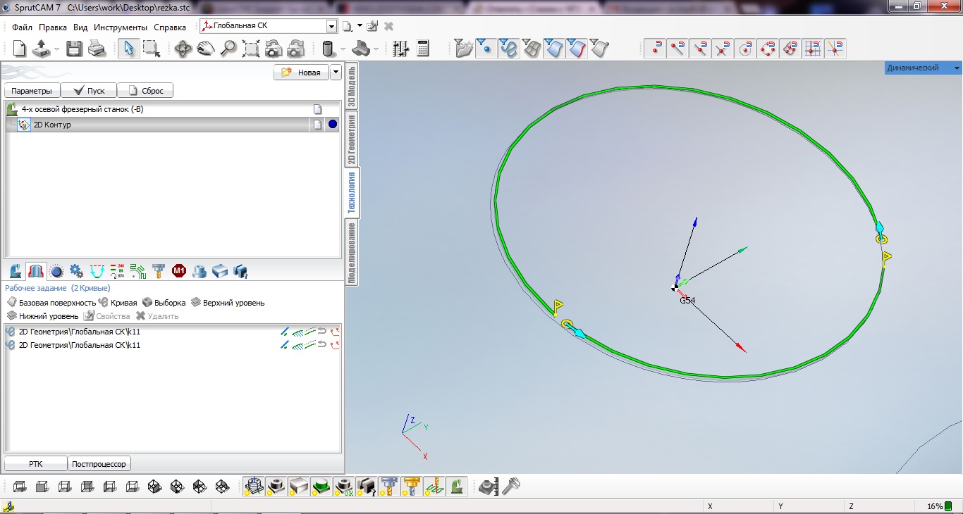

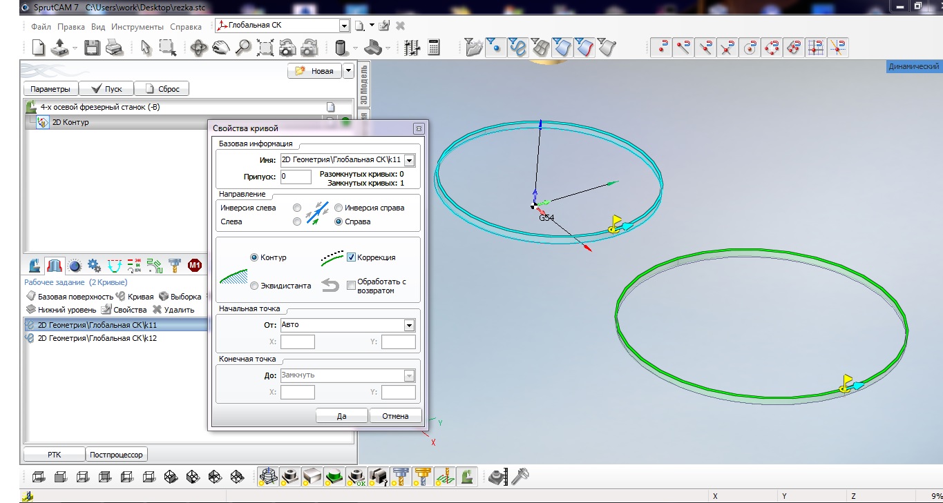

Сообщение jo_key »
Выбирать компенсацию нужно из свойств контуров контуров.Либо эквидистанта (учитывает диаметр фрезы), либо контур (идет по контуру)
Хелп довольно специфический, в нем рассказывается про каждую операцию, но как ты будешь этим пользоваться - все на твое усмотрение. Как пример - обработка кармана (можно операцией "2Д контур" сделать, а можно и операцией "Выборка")
2D_Contour.jpg (8250 просмотров) <a class='original' href='./download/file.php?id=31545&mode=view' target=_blank>Загрузить оригинал (221.33 КБ)</a>

Сообщение jo_key »
Может модель в студию и пожелание, а мы попробуем помочь.. Повторюсь, просто одними и теме же операциями можно делать разные и удивительные "вещи". Вот пример перемычек одной операцией "2Д контур", может и не совсем комильфо, но как результат.
2D_Contour_.jpg (8167 просмотров) <a class='original' href='./download/file.php?id=31650&mode=view' target=_blank>Загрузить оригинал (181.65 КБ)</a>
