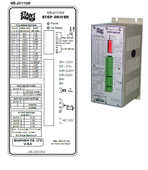

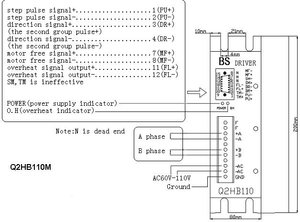

На станке стоял драйвер Q2HB110M. Стоял, пока не накрылся. По неизвестной причине взамен этого привезли другой драйвер MS-2H110M.
Как подцепить питание и выводы шагового двигателя я разобрался, а как подцепить выводы, которые идут с компьютера для меня проблема. Единственное что я понял: на драйвере Q2HB110M выводы PU+ и PU- cоответствую выводам CP+ и CP- на драйвере MS-2H110M.

Похоже я нашел ответ. На разъеме, который идет с компьютера подключены следующие контакты: PU+, PU-, DR+, DR-. Контакты PU+ и DR+ соединены перемычкой. Значит соответствие контактов на драйверах Q2HB110M и MS-2H110M следующее: контакту PU+ и PU- соответствует контактам CP+ и СР-, а контактам DR+ и DR- соответствует DIR+ и DIR-. Вроде так... а может и нет
Re: Совместимость драйверов
Да.
Еще MF <-> EN и FL <-> "No ready", ну может что-то проинвертировать придётся.

Всё, заработало. Оказалось так, как я писал ранее.

Заработать заработало, а вот при обнулении станок на ноль не садится. По оси Z от фрезы до стола расстояние должно быть 10мм, а у меня всего около 5 мм. Может нужно при помощи переключателей на передней панели драйвера изменить количество шагов на оборот и угол шага?
Уважаемые специалисты, объясните пожалуйста как произвести данные настройки?
Сообщение vovafed »
джемперами 1234 нужно поставить количество шагов на оборот в 2 раза меньше чем сейчас
по таблице на драйвере

Все заработало! :good: Спасибо vovafed за помощь!
